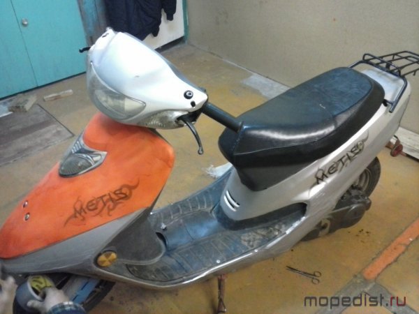

Оно собралось, в кадр вошли ручонки клеющие арм. скотчем:) Сильно не пинать, просто отлично держит треснувший пластик..

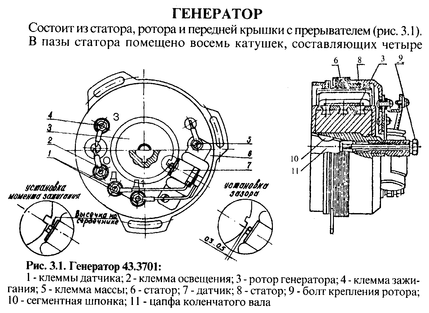

Генератор 14v65w 43.3701, БКС 262.3734, катушка от Минск, Восход, Мопед. Маркировку не помню.Генератор подключал по этой схеме

Если точно по этой схеме, то попробуйте массу кинуть отдельным проводом, ну и выводы датчика можно попробовать поменять местами. Датчик может оказаться не подключенным к массе

Ребята выручайте, уже не знаю кто и зачем крутить. В положении когда статор задвинут по часовой стрелке до упора, т.е. самое раннее зажигание даже нету симптомов лягания кикстартера. пытались завести с толкоча - 4 раза стрельнул и все. зазор колец в цилиндре 1мм - как я понял это еще не смертельно. прокладка под голову - новая, под цилиндр тоже новая - нигде не подсасывает все идеально, пробовали и 80 и 92 бенз ни на каком не думает даже схватывать. Остался один вариант - может это он из-за температуры капризничает? за бортом -1;-3

попробуй установить генер в среднее положение, мне помогло при таких же симптомах.и посмотри может ещё дачик стоит далеко от магнита.
