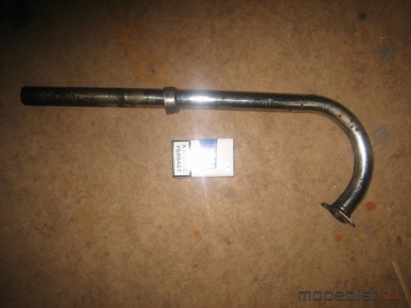

димон61
3957 дней назад
Вот этот длинный или короткий?
короткий

krotik:
димон61:
короткий
Latgalec говорит все патрубки были одинаковые. Как разобраться, кто из вас прав?
На ригах 12-16 он длинней чем тот что на фото.

krotik:
Вот те раз, а я думал родной!

Это уж больше от Карпат и Верховин "спорт" , хотя без защиты. А вот патрубок по длинне как то больше похож на те что я встречал на Ригах
