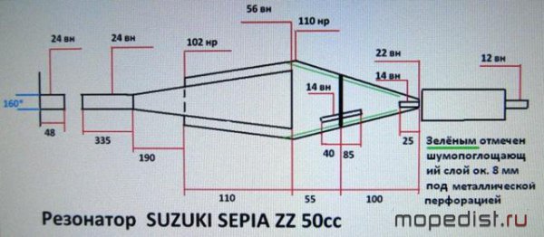

Вот тут есть чертеж вроде как работающего резонатора на дэшку: http://www.mopedist.ru/users/files/download363.html
То, что выложил Vorchun вряд ли подойдет - это резонаторы от скутеров и Пилота, там фазы совсем другие.
Кроме того, предпоследний чертеж - это моя зарисовка китайского "резонатора" с перегородками внутри. При извлечении перегородок он заработал совсем слабо, можно сказать что неудачный. По крайней мере на Пилоте.

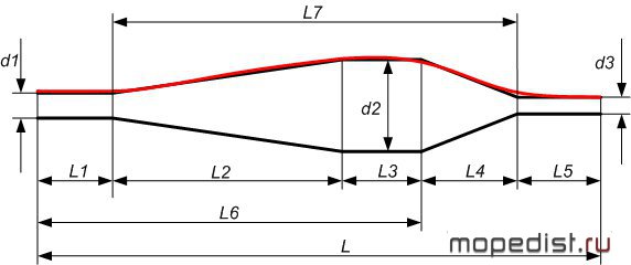

вот по таким пропорциям делают трубы авиамоделисты !
Ориентировочные соотношения основных размеров для расчета резонансной трубы: L3 = 0-0,4L2, L4 = 0,15-0,3L7, d3 = 0,3d1, d2/d1= 1,6-3,0 Общая длина трубы от кромки выхлопного окна до середины обратного конуса Lд ~ 34f/n, где f - продолжительность фазы выхлопа, в градусах, n - заданное число оборотов двигателя, в об/мин.
Красной линией показан профиль сечения реальной дудки.
