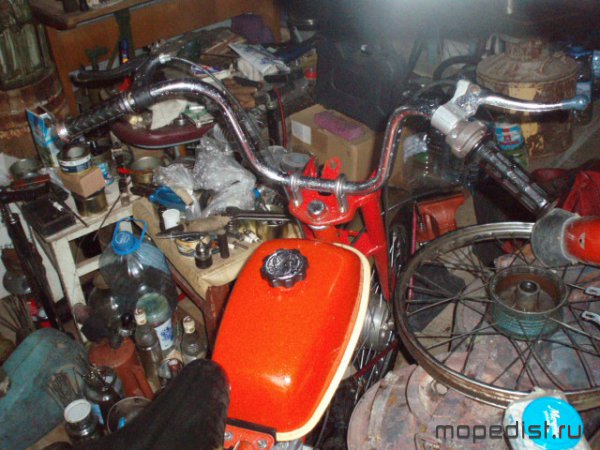

Вот Рига-13. Приобрёл её в этом году у пацана за 1000 рублей. Пацан к ней отдал цепь в довольно неплохом состоянии, почти не растянута, новую ведомую звезду на 43 зуба, новую ведущую мопедную звёздочку и целых три(!) движка Д в разной степени комплектности. Двигатели такие Д6(был на мопеде), Д8 и Д8М. Пацан ремонтировал неполадки в движках мопеда путём... замены всего двигателя!
У мопеда не было: седла, колёс, передней вилки за исключением руля и фары, ручек управления и переключателя.
Я его восстановил буквально за пару дней и гонял до середины сентября, пока не разболтался шестигранник в магните. Само крепление магнита в порядке. Поскольку мопед был собран как "крыса", я решил его сейчас перебрать потихоньку, пока стоит слякотная погода.
Рига13

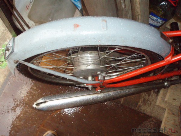

Риг 11 у меня две штуки. Одна семьдесят восьмого года выпуска, по шильдику. Когда-то была оранжевой, но сейчас закрашена серой краской. Такой я её купил за 500 руб.
Рама второй окрашена в малиновый и золотистый металлик. Единственный полностью комплектный мопед, приобретённый мной за 2000 руб. Впрочем, вместо одной из педалей был вварен болт. Я восстановил резьбу в шатуне, где был болт, и приобрёл педали похожие на оригинальные. Мопед испльзовался мной редко. Что интересно, движок не кололся. Когда я скинул котёл, то увидел, что кольца полностью изношены, а одно сломалось, и задрало поршень. Поменял, и катался. Сейчас мопед будет полностью реставрироваться.
