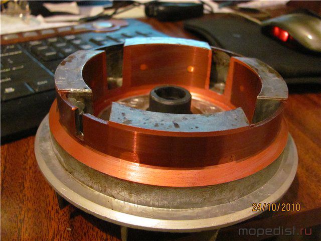

Родной маховик имеет один разбитый магнит.Можно ли целый магнит добыть с верховиновского маховика
Как то можно разобрать маховик верховиновский?
