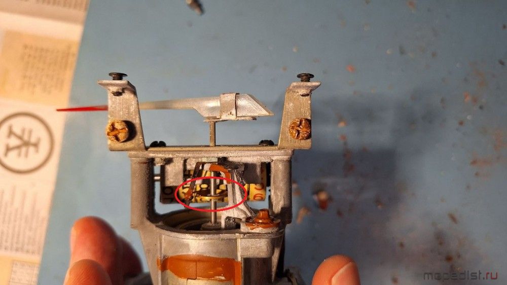

Касательно настройки спидометра:
Тут на фото можно разглядеть эту пружинку часового типа (спидометр не мотоциклетный, но принцип конструкции такой же):
Настройке поддаются два параметра: преднатяг пружины и её жесткость. Почему-то эти два понятия постоянно путают (особенно когда говорят про подвеску, вечно увеличивают жесткость амортизаторов переключением их преднатяга....).
В спидометре эта пружинка одним своим концом закреплена на валу стрелки спидометра, а другим на кронштейне-рычажке, который в свою очередь закреплен на корпусе спидометра. Поворотом этого рычажка регулируется нулевое положение стрелки (а потом и преднатяг, если продолжать крутить рычажок с момента касания стрелки спидометра упорного штифта около 0). А вот самое важное и муторное - это регулировать жесткость этой пружинки. На рычажке конец пружинки закреплен крошечным клинышком, который в свою очередь закреплен краской. Пружинка очень нежная, а её жесткость на изменение длины реагирует достаточно резко. Я с этим узлом работал с лупой и пинцетом. Именно этим укорачиванием или удлинением пружины и нужно поймать нужную кривизну характеристики спидометра.
Также нужно отметить, что системы одометра и спидометра в таких механических конструкция абсолютно параллельны. Т.е. если сам спидометр сильно врет, это никоим образом не сказывается на показателях одометра (т.е. если покрышки используются родные, показания одометра должны быть весьма точными).
А вот тут действительно забавно:- Уклончивая формулировка, не дающая понять в какую сторону идет изменение намагниченности и преднатяга.
oleg_lmf:
Увеличением преднатяга увеличивается жесткость подвески. А жесткость пружины остается постоянной. Тому, кто путает, тому и флаг. rofl
