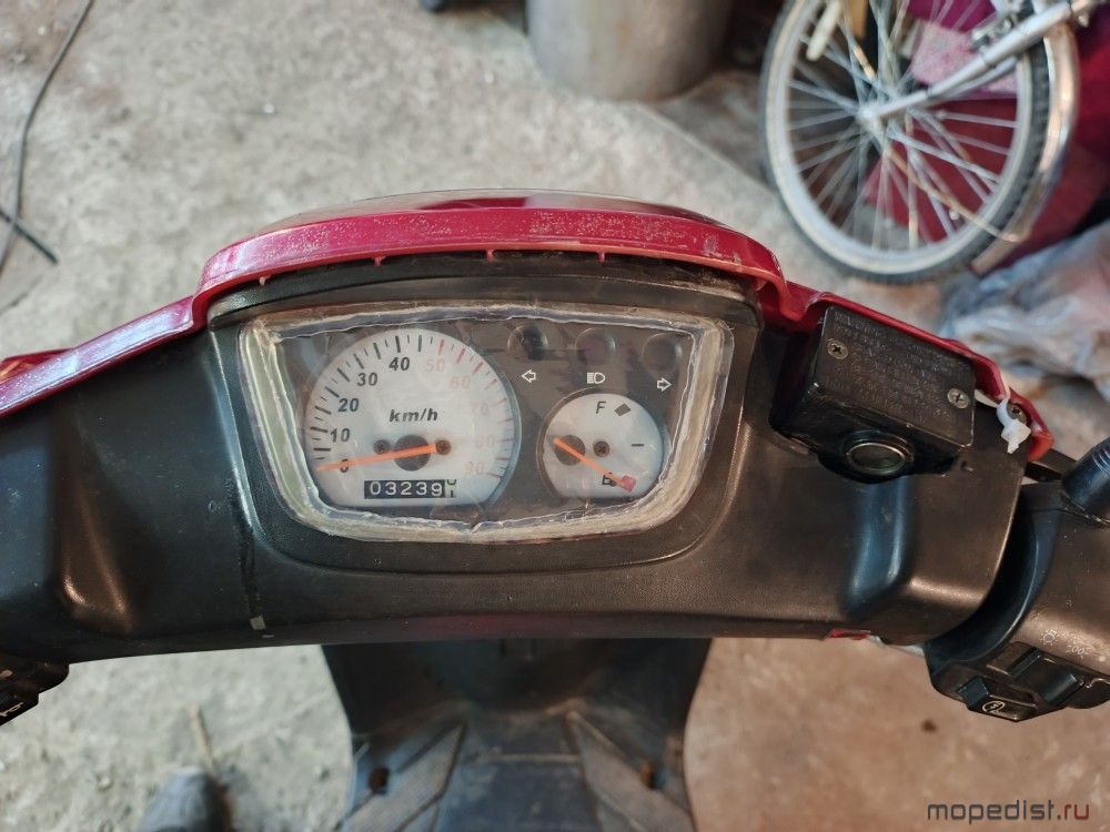

Спасибо всем за рекомендации. Скутер конечно неухоженный, пластик многое повидал, но и цена соответствующая. В общем-то, мне не привыкать, ибо восстановил 3 автомобиля возрастом 30+ в состоянии "почти труп" laugh Фото пока не делал, так как стыдно: похоже, скутер за все годы не мыли ни разу. Как станет потеплее, приведу в надлежащий вид...
Унитаз кто-то уже армировал железной сеткой на заклёпках. Повсюду сорванные резьбы и саморезинг. Но будем работать с тем, что есть. Всё равно весь пластик надо снимать, чтобы обслужить скутер как следует.

Вот, собственно, аппарат после не очень подробного мытья.
Так как родные поворотники, стоявшие под рулём, вырваны "с мясом", приколхозил лежавшие в запасах к дуге рамы через втулки и полоски металла.
Облезлые и мелкие зеркала заменил на большие, тоже из запасов. Ставшее почти непрозрачным оргстекло на приборке выпилил, оставив рамку, и приклеил кусок пластика, вырезанный из 5-литровой баклажки для воды. Поменял масло в редукторе. Дальше надо поменять масло в моторе, проведать, как поживает вариатор, позаниматься реанимацией всякого крепежа и вкручиванием недостающих болтов.

Сменил масло и в моторе, а также свечу, перебрал и промыл карбюратор и воздушный фильтр. Добавил везде, где надо, недостающие болты и шурупы. Вариатор разбирать пока не стал, так как проверка при снятой крышке показала, что он работает хорошо и правильно. Прокатился в первый раз (не считая дня покупки). Исчезли редкие пропуски воспламенения, которые были во время перегона от продавца.
В целом аппарат огонь, но форму сидушки однозначно надо менять (убирать "мясо" в задней части), чтобы уменьшить её наклон.
