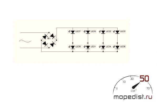

проадаются спец. светики на ближний/дальний свет они питаются постоянным 12в напряжением! ток потребляют маленький! есть также 3.2в светики если хочешь поставить на шавку тебе надо: мостик диодный, подключать светики по 2 штуки последовательно, а дальше паралельно!

продаются спец. светики на ближний/дальний свет они питаются постоянным 12в напряжением!
Это не подходит ;)
Мишаня:
тебе надо: мостик диодный, подключать светики по 2 штуки последовательно, а дальше параллельно!
Насчет параллельно не понял !

вот схемка, что непонятно спрашивай!
P.S.спасибо за помощь по схеме Lover)))!

Ого спасибо за схему. Я так понимаю что по 4 светика на фару ?

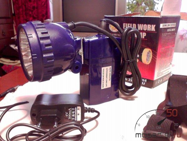

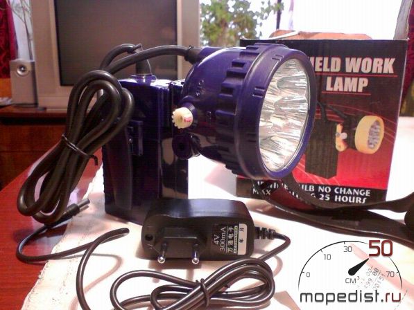

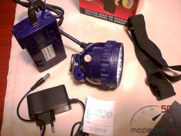

У мнас в городе штук 5 магазинов " всё по 36 руб", вот там продаются вот такие светодиодные фанарики:
Стоит 7 светодиодов и отражатель, который держит точку, а не даёт рассеянный свет, я таких уже штук 10 брал, заменил на своих акамуляторных фанариках родную оптику с лампочкой на отражатель с диодами с этих фанарей, и на распайку брал, диоды добывал smile , у нас один яркий диод такого плана стоит от 10 руб и выше, а сдесь 7 штук да ещё отражатель, сам отражатель с корпусом откручивается от батарейного отсека и имеет форму фары, правда колхозновато, но на велик я себе поставил такую.

Блин а это вообще тема ! Спасибо тебе злостный неплательщик за аватарку joke Можно же ведь купить таких и аккумуляторов в них пихнуть а аккамули через мопЭд заряжать !?

Миша нужно обязательно поставить баластные сопротивления иначе светикам хана будет.И еще кондер не менеее1000мкФ, для сглаживания пульсаций.
