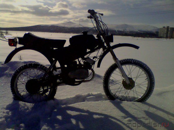

Выгулял "копейку"

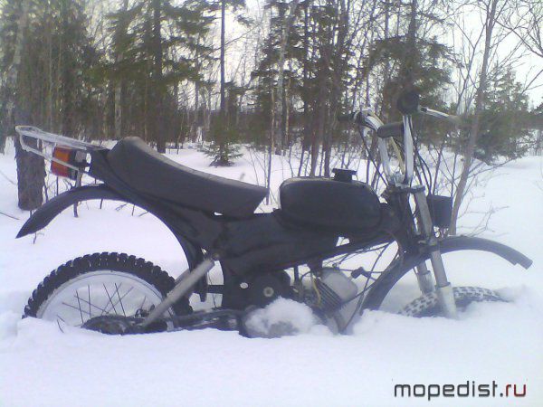

Это было утро 16 февраля. За бортом -2. Дел не было, скучать за компом не охото, погулять не с кем. Слегка подташнивало, за окном дует легкий ветерок, ходят люди, все мрачно и вяло. Долго думать не пришлось и конечно же я решил пойти покататься) просто ездить по озерам уже надоело, хотелось чего-то нового. Собрал рюкзак, оделся и пошел в гараж. Заправил "копейку", взял инструмента немного и свечей (Ижак же:)) Отмечу момент, бак полный 7.5 литров, взять с собой хотябы литр не додумался. Мот упорно не хотел заводиться, пришлось греть свечку. Завел, прогрел, сел и задумался - Куда? Направление? Тут же выдал на право, по следам снегоходов за город! Пробежали муражки по коже и я на "копейке" двинулся в путь.
Выехал из гаражей, прошмыгнул на озеро и помчался. В этот момент улыбка до ушей, свобода, ижак рычит, буксуя и натяжно идя по снегу. Ветер боковой, кочки ямки и сугробчики. Порой подвеска пинала под зад, заносило задок, но ничего не сравнить с этим чувством, открытый газ, 3-тья передача (их всего 4..) и направление в неизвестрость. Проскочив Лумболку, по снегоходной "накатке" прошмыгнул до трассы, под мостом и выехал на Мончозеро.
На горезонте горы, долгая дорога по озеру, я был рад как мелкий киндеру) Весело ложил мот "виляя" и оставляя за собой след в виде "змейки". Переключился на 4-тую, разглядывал вокруг. Встретил 4 снегохода, вытянул левую руку, приветствовал их, пару повторили этиже действия, один кивнул, а другой и вовсе офигел и был в ступоре) Ехали весело, порой через перелески по "накатке" с вылетами и поворотами, гребенкой и сугробчиками.
Вскоре окружили наши горы, погода портилась, поднимался ветер, серые облака поглащали небо... Вскоре я выехал и увидел домик. Не ожидал) Как оказалось это был Кардан Лапландского заповедника!) Поговорил с мужичком, сделал пару кадров и поехал обратно)
Мои следы начало заметать, но я не спешил, сделал пару кадров на озере и поехал дальше. Встретил двух снегоходчиков, попреветствовал) Выехав на Мончозеро, обнаружил сугробы и не обнаружил своих следов. Благо рыбаки люди умные, повтыкали палок как направление) Ветер дул в лицо, останавливаться было нельзя, закопаюсь и долго буду выбираться. Поэтому крутя двигатель, пробираясь от участка к участку льда двигался дальше. Порой перед подрывало вверх из-за резкого зацепа, иногда пинало под зад, в руки отдавало, гудя но не сдаваясь шли вперед. Подшлемник сполз ,ветер со снегом били по лицу, обжигая и обветривая его. Но мне было все равно) Подъезжая к мосту пару раз заложил поворот и встал под мостом передохнуть. Отдышался, сделал пару кадров и поехал дальше)
Только тронувшись перегазовал немного и зарылся..
Вытащил мот и тут проезжают те два снегоходиста) один спросил чем помочь, я сказал не чем, просто закапался) они уехали, я завел мот и поехал дальше. Но не тут то было! Ха! Как только спустился на Лумболку, мот встал. Я остановился, мысли как, что?! Тут же с ходу почти в голос - бензин! И да он кочился!)) Резерва нет) Ну не кидать же его тут... Стал толкать (до гаража километра 2-3). Протолкал 100 метров и тут снегоходист останавливается. Спросил чем помочь. Я сказал что обсох. И да у него оказалась веревка!)) Меня взяли на зацеп, я стоя в стойке манипулировал и держал мот. Доехали до гаражей, там встретил друга с его дедом, поблагодарил снегоходчика, оставил мот у друга и сходил за бензином. Заправился и мы с другом чуток прокатились, попугали лыжников)
Приехал в гараж, почистил мот, поставил, сел рядом и стал попивать чаек с бутербродами) Потом пошел домой и все же разыгралась метель) Прокатался я 5 часов, устал, доволен и счастлив!

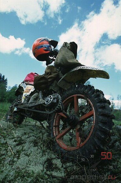

Не долго думая, я снова оседлал Ригу, полностью уверенным, что можно поехать и по более плохим дорогам.. Решил я через лес, по тропинке проехать на 27 километр, к Военному Аэродрому. Путь не легкий оказался.. Это был самый комфортный участок.
В грязи мопед вел себя плоховато, тяги не хватало, поэтому крутил двигатель и палил сцепление порой.. Но пробрался podlec Выехав из леса, меня встретили улыбающиеся солдаты и проводили взглядами до трассы laugh Проехал до Тиханки и сделал перекур.
Потом проехал до Вокзала и через парк вернулся в гараж hoho Вот и прошли 2 дня, с неким кайфом и покатухами podlec

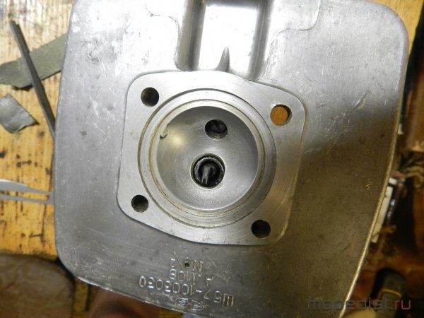

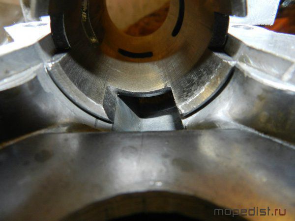

Продолжаю работу над двигателем
Итак продолжаю работать над убитой Ш58, как ни странно проще было бы его сдать в металл и купить Вэшку. Но неет, чет то все же этот простенький моторчик меня зацепил. Трещину в картере заварили dance (извиняюсь за качество фото)

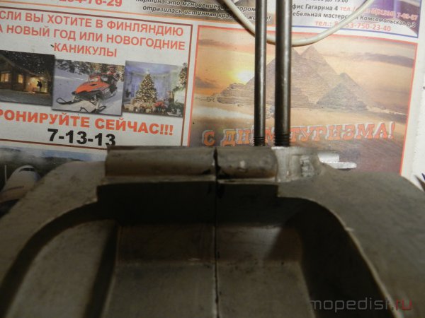

Обварили мне все, как видите, хорошенько hoho
Пришлось трудиться напильником, но не в первой smile

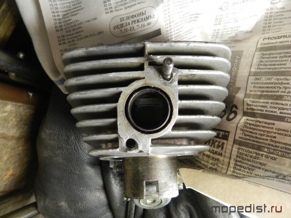

Ну и зачем то, не зная зачем, я расточил впуск. И вправду зачем?! dash
Теперь сижу думаю, сильно ли скажется это над двигателем если не делать лепестковый клапан? Скорее всего сделаю Лк и забуду про это. sad Не хотел форсировать этот двигатель, честно говоря... Но раз начал придется до конца.
Дело идет, двигатель, потихоньку, приобретает нормальный вид. Отрегулировал коробку таким же образом как и на другом, мое же, Ш58.
Следом просто сборка
Пришлось подкладывать шайбочку под сие звезду, задевал картер.
Если бы не убитый поршневой палец, то и цилиндр бы собрал уже smile
Утро началось с чертежа корпуса лепесткового клапана.

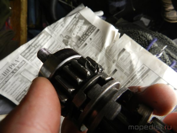

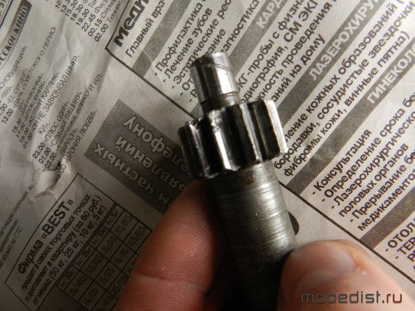

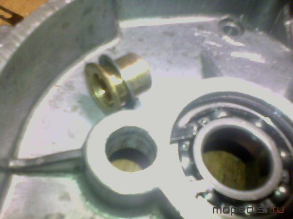

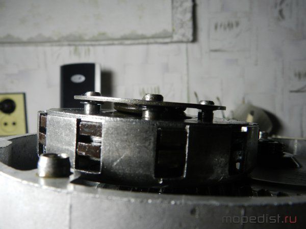

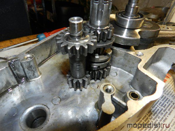

Следом пошла регулировка коробки передач. Вторичный вал коробки передач "гулял" с люфтом около 2-4 мм. Подобрал шайбу. Выпрессовал, на горячую, медную втулку. Расточил шайбочку. Положил под втулку и запрессовал обратно. (За качество фото извиняюсь)

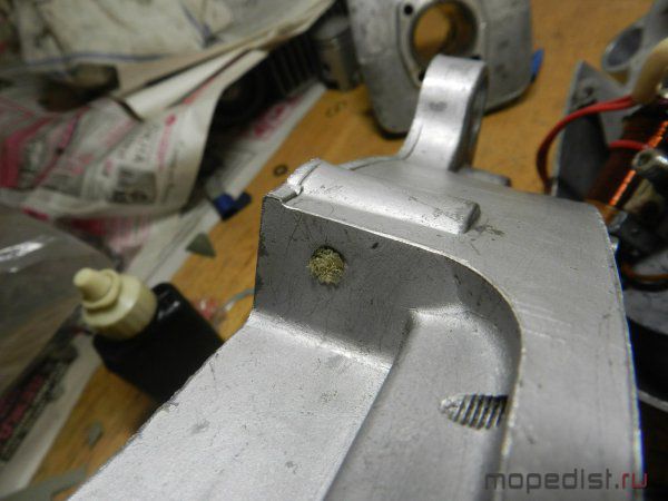

Потом расточил сапун в картере и подклеил паралонку.

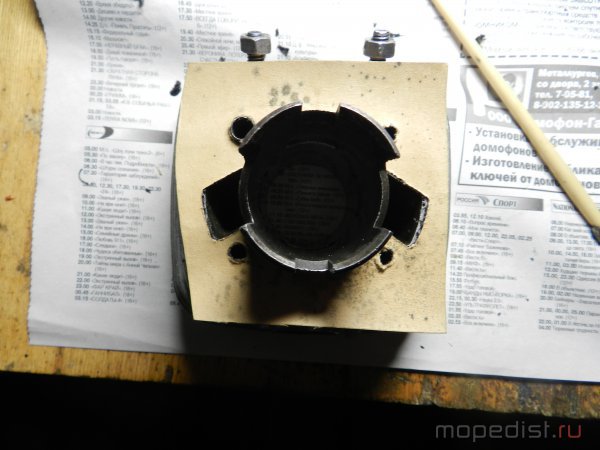

Ну и конечно же камера сгорания была полирнута слегонца.

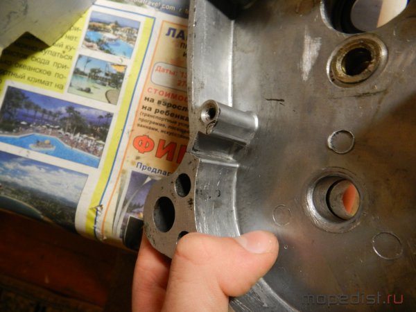

Пришлось делать самому прокладку стыка карбюратора и цилиндра (заводская велика, будет ступенька).

Как бы это было не странно, но решил я прокатиться, заодно и к отцу на работу заехать отдать пару запчастей для машины (мелкий ремонт машины перед Т.О. Обычное дело smile ) Но не успел я проехать и пол пути, как коробка начала шалить... Вторую включала когда хотела, с первой тоже вредничала, но когда я встал настроить получше переключение передач, тут то и началось, пол часа я стоял как дурень в шлеме на тротуаре и настраивал. Причем пропала и сама нейтраль... В общем в моем распоряжении были всего лишь плоскогубцы и разводной ключик. Ели как я нашел нейтраль и первую, вторую хрен найдешь. Докатил на первой до работы отца, там в бокс загнали и стал я его делать. Как выяснилось много факторов, для такого вредного поведения коробки передач было. Подкрутил, сделал нейтраль и первую, и покатил до гаража. Гул из двигателя был не очень мне приятен... Прикатил и поставил. Но было очень обидно, недавно сделал мопед и тут на тебе. dash Хотя правильно, двигатель, как выяснилось, перебирали 1 раз, ну максимум 2. Очень радовало отлично выставленное зажигание, на 92 бензине -12 без обогатителя завелся с пол пинка smile Все же решился я его перебрать и выяснить, не могло ли что либо мешать коробке. Снял двигатель, начал разбирать. Но двигатель таил в себе несколько неожиданностей: например такие как стопорные кольца на ножках столика, правда было их всего 3. Но и удивил он меня shock
Но и Ггг он хранил в себе тоже не мало scare

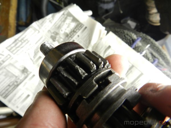

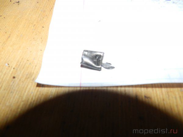

И мои ожидания подтвердились... sad
Но радуемся, коробка цела и невредима! v dance
Ну и как же, поршневая группа порадовала hoho joke
И без нагара ну никак..
А вот все вместе music
Ну что же, потратив 5 часов и все проверяя я собрал его hoho

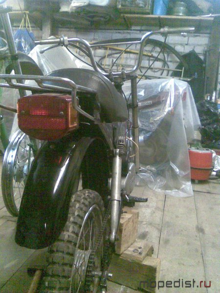

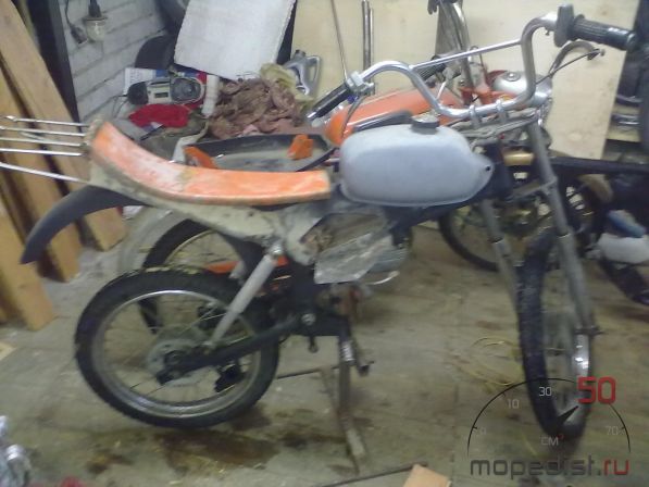

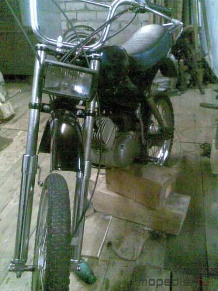

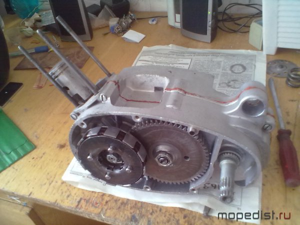

Как все начиналось

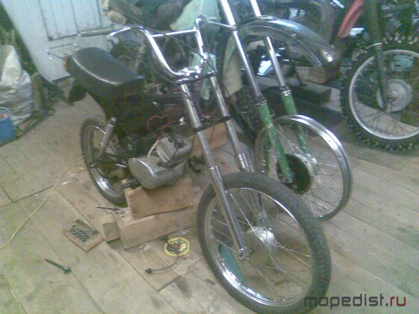

Купил... Вот такой когда покупал.
Хотелось бы бак как у эндуро. Да и сидушку сделать тоже так же треугольной формы и с заходом на бак. Бак подлиннее и сидушку урезать. Будет смотреть думаю. Но ни времени, ни средств, ни запчастей. Двигатель разобран причем с дэкомпресором Ш-58 но двигатель так изнасилован, что сниму с Верховины 6. Хотелось бы резонатор сварить, но пока так оставлю. Впрочем проще его собрать таким какой он сейчас есть. Что пока только и возможно.

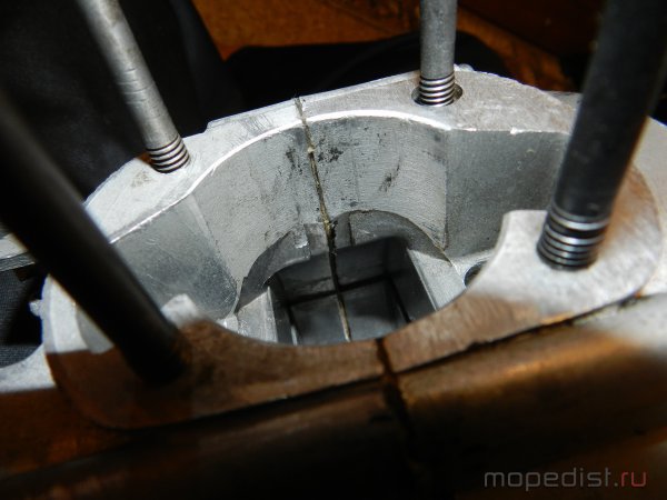

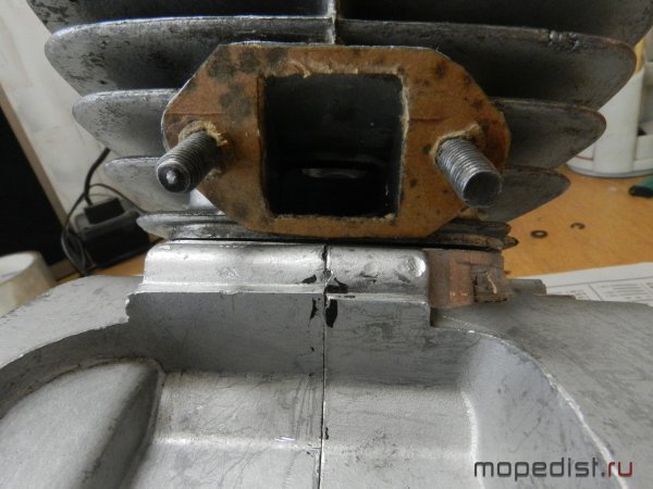

Тот изнасилованный двигатель хотел собрать, но трещину в картере обнаружил и разобрал, так и лежит.

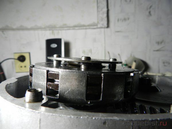

Справа почти все собрал кроме корзины сцепления тогда.. И сцепление полностью собрано было.
Нашел все таки эту фотку. Тогда еще и крышка стояла...

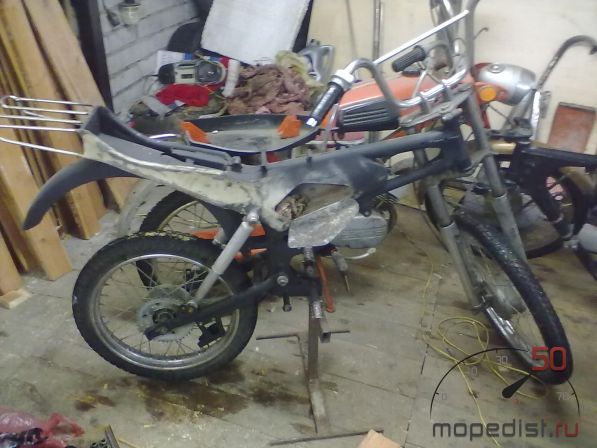

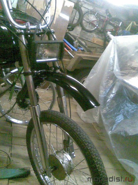

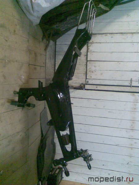

Продолжаю потихоньку делать. Сварочные работы сделал. Варил крепление сиденья, ограничитель руля и крепление зажигания.

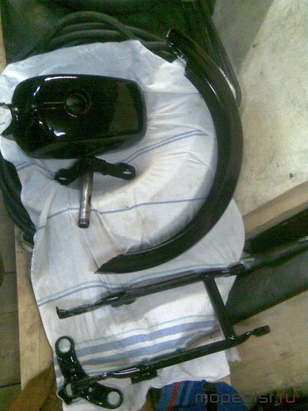

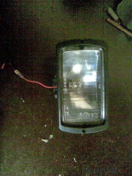

Предпокрасочные работы сделаны, стоит загрунтованный. Думаю фару квадратную поставить, перебрал от машины противотуманку.
И вот ходовая часть покрашена, сохнет. Жду с нетерпением когда же все соберу и испытаю...

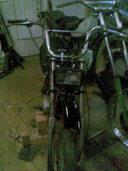

Начал собирать потихоньку.
Щас все ушло еще дальше. Бак просто накинул.
продолжаю делать, из заметного только это
Вот как надо зачищать переднее крыло smile
На данный момент сделано переднее крепление крыла, покрашено крыло, лапка тормаза, крепление крыла и поставлено это все. Фара тоже установлена. Провожу проводку, осталось немного. В принципе осталось сделать: выхлоп, поставить бак, доделать проводку (там осталось только включение/выключение фары поставить уже перебрал переключатель и сделать лягушку для тормоза) И катааать! hoho
Вот еще немного фото

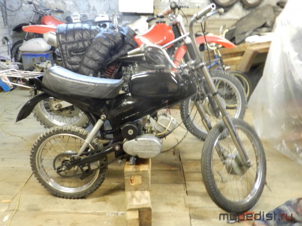

Все, закончил) Правда буду дорабатывать разумеется)
Чуть не забыл) Еще не закончен, летом пару деталек прибавиться и вид)

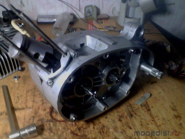

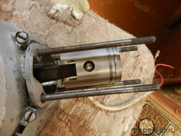

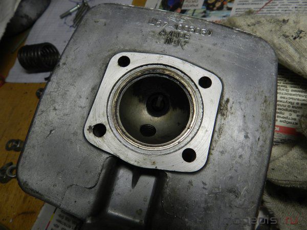

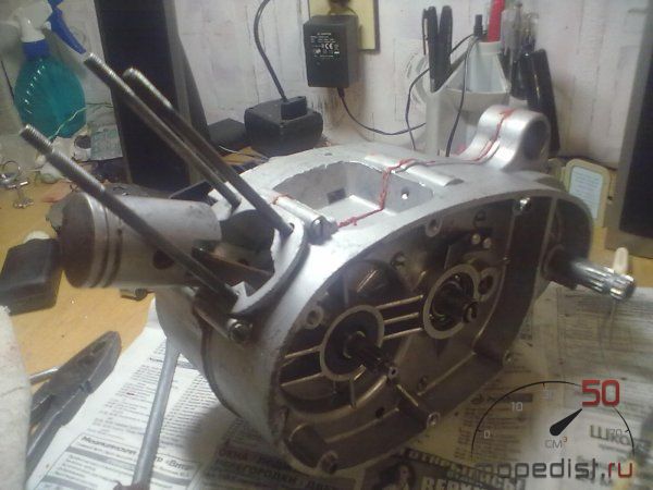

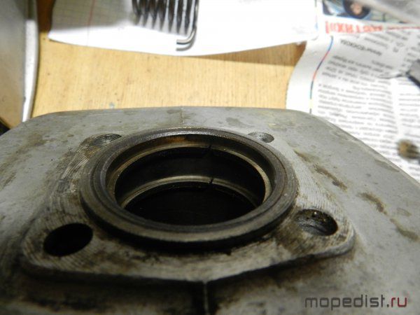

Ну начнем пожалуй. Вчера я заболел и это был знак начать собирать двигатель Ш-58, который я уже пытался делать (Рубрика Рига)но в последствии я увидел трещинку в правой половинке картера и забросил это дело. В общем как говориться: "когда коту делать нечего, он яйца лижет" laugh

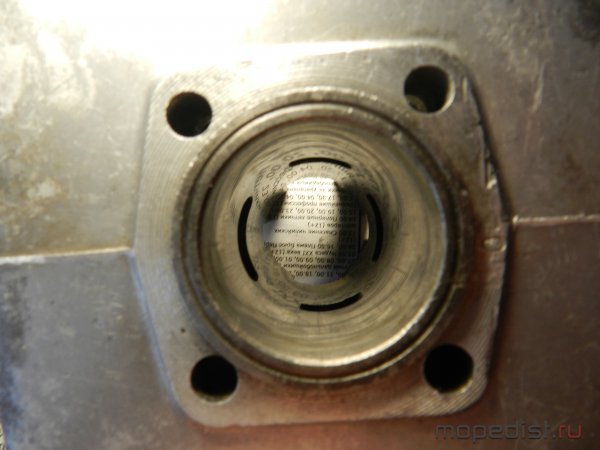

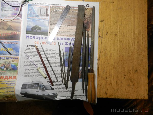

И еще одна сложность была: притереть посадочное место цилиндра.
Вчера достал двигатель, посмотрел, повздыхал и взялся за дело. Притер посадочное место цилиндра (зазор составлял 1,5 миллиметра)
Чем притирал и проверял? Да этим...
На самом же деле так не делается. Но ничего больше не оставалось. Для тех кто хочет делать грамотно это будет выглядеть приблизительно так

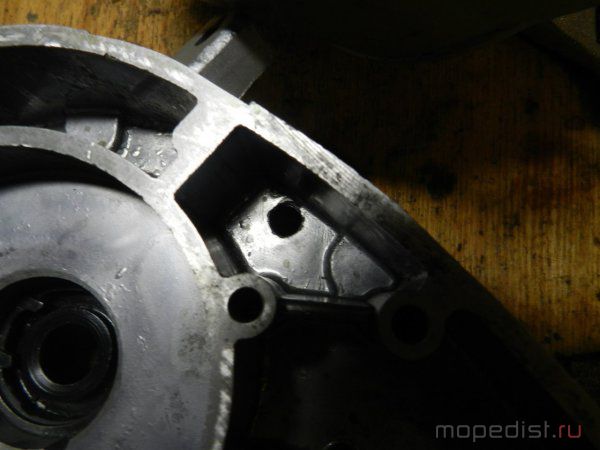

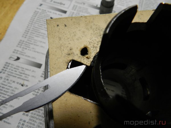

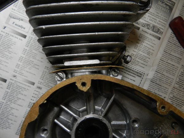

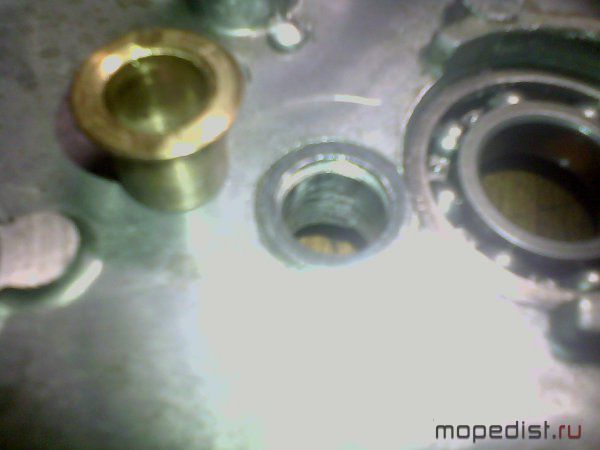

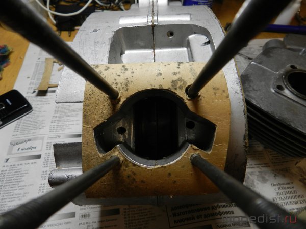

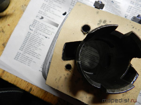

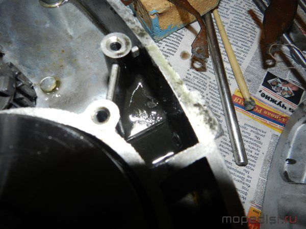

Потом я убрал все заусенцы и решил, что надо бы и прокладку переделать. Левая половинка картера жива и с ней ничего делать не надо, намазал я герметика и прокладку приляпал. Сжал картер и оставил в покое. Начал разглядывать

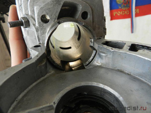

Прокладку не зря я решил подрезать, продувке мешает, а это не есть хорошо... И уже подтачивал я место продувки
Потом пошел дальше. Впускное окно, тоже подтачивал.
Слегка прокладка мешает, но это дело поправимо.

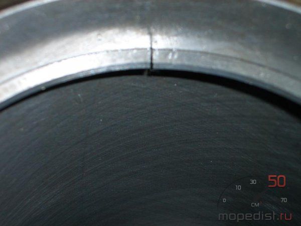

Дотянулся до цилиндра. В приличном состоянии внутри кстате.
Но остальное оставляет желать

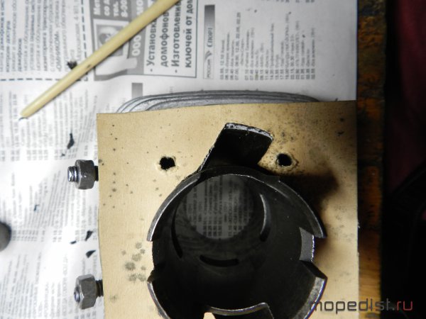

Начал делать прокладку под цилиндр. Погрешность там где гильза не страшна, хотя немного расстроился, что криво вырезал. Заметим, что сделал четко по картеру (места продувки). Покажу вам грехи заводские, страшные вещи shock
В общем герметиком к цилиндру решил прижать.
Ну вот смотрим, что получилось.
В общем печаль... Даже и не знаю, что делать. Оставить так или же сделать. Тут игра уже с огнем, можно хуже сделать.. Вообще это все исправляется так:
Поздняк метаться, уже притер. smile
Ну вот и фотки долгожданные dance

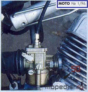

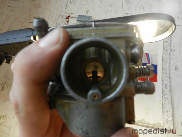

Настройка карбюратора
Часто возникают вопросы о настройке карбюратора. Но для того чтобы настраивать карбюратор надо знать что это такое и зачем оно нужно.
Итак, карбюратор - это приспособление для создания бензовоздушной смеси, которая в последствии будет сжата и воспламенена. Правильно подобранная смесь дает более высокий кпд мотора. Пропорция бензовоздушной смеси регулируется болтом качества смеси. Для того чтобы ограничивать обороты двигателя используется заслонка. А чтобы при полностью отпущенной заслонке мотор не глох, существует болт ХХ (холостого хода), который не дает полностью закрыться заслонке.

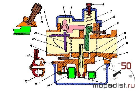

Разберем настройку одного из самых распространенных карбюраторов- К-60.
На схеме: 1-Корпус карбюратора; 2-Крышка корпуса карбюратора; 3-Фиксатор обогатительной заслонки; 4-Регулировочный болт свободного хода оболочки троса газа; 5-Возвратная пружина; 6-Дроссельная заслонка; 7-Болт регулировки Холостого Хода(ХХ); 12-Крышка поплавковой камеры; 13-Жиклер; 14-Поплавок; 15-Запорная игла; 16-Ситечко-фильтр; 17-Штуцер; 18-Болт регулировки качества смеси; 19-Обогатительная заслонка
В данном карбюраторе нижний болт - болт качества смеси, верхний - ХХ.
К60в-"особенный" карбюратор, который не регулируется путем вращения болта качества смеси. В этом карбюраторе, для настройки качества смеси, приходится снимать карбюратор и снимать крышку поплавковой камеры(далее ПК)
Для того чтобы обеднить смесь, нужно опустить уровень топлива в пк.
Для того чтобы обогатить смесь, нужно поднять уровень топлива в пк.
Опускать и поднимать уровень в пк можно отогнув лепесток поплавка, который нажимает на иглу.Поднимаем вверх (если смотреть на поплавок в его рабочем состоянии) то смесь обедняться. Если опустить язычок то уровень поднимается и смесь обогащается.
В других карбюраторах регулировка проводится следующим образом В начале надо завернуть болт качества смеси до упора и отвернуть на 1-1,5 оборота. Завести мотор и, если полностью открыть ручку газа и мотор глохнет или плохо набирает обороты, то это значит, что смесь слишком богатая. Болт КС надо ввернуть. Если мотор плохо работает на низах или при открытии обогатительной заслонки набирает обороты то это значит - бедная смесь. Винт надо открутить. Часто двигатель на слишком бедной или богатой смеси попросту не заводится...
В случае если на карбюраторе нет болта качества смеси, то он скорее всего регулируется смесь при помощи иглы, которая находится в цилиндрической заслонке. В таком случае, для обеднения смеси фиксатор иглы нужно поднимать, для обогащения нужно фиксатор опускать.

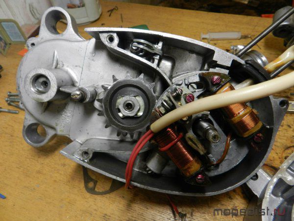

Данный двигатель имеет подковообразное магнето. Тип зажигания - контактный с постоянным уоз (3-3.5мм до вмт). Для регулировки зажигания нам понадобится штангель-циркуль или линейка и руки, желательно управляемые головой.
Во-первых, открутим крышку магнето(если такая имеется) и выкрутим свечу зажигания.
Во-вторых, вставим в свечное отверстие глубиномер и приведем поршень в вмт, далее против часовой стрелки опустим поршень на 3-3.5мм от вмт, после этого именно в этот момент кулачки должны сомкнуться.Далее снова крутим против часовой стрелки коленвал, контакты должны разомкнуться(зазор в контактах 2-3 сложенных вместе лезвия), размыкание контактов можно проверить при помощи любого тестера, предварительно отцепив провод.

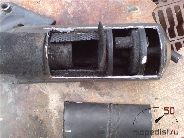

в)Глушитель забит нагаром

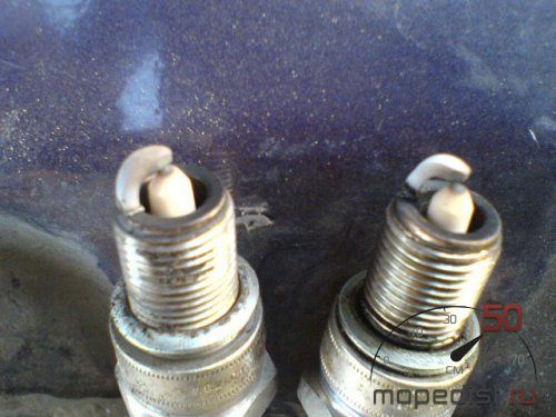

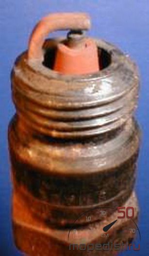

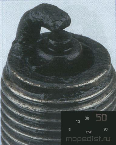

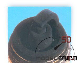

Определение неисправности мотора по цвету нагара на свече
Итак, в случае если нагар на свече красного или кирпичного оттенка, то это означает то что двигатель полностью исправен.Карбюратор правильно настроен, зажигание тоже.
Белый нагар сигнализирует о бедной смеси.
Черный маслянистый нагар сигнализирует либо о переливе масла, либо о слишком богатой смеси
Оплавление электродов на свече сигнализирует о длительной работе на бедной смеси, такая ситуация чревата прогаром поршня и капиталкой цпг.
Рыхлый нагар сигнализирует о низком качестве топлива и его необходимо в таком случае сменить

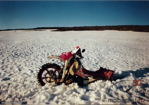

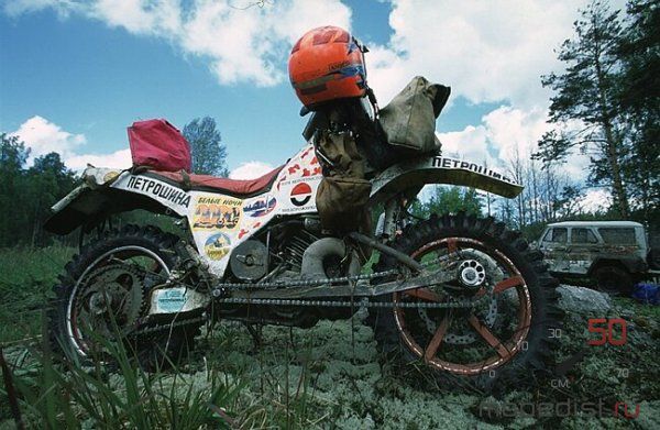

Мотоцикл Алексея Гарагашьяна
мотоцикл по имени "Белый", автор - Алексей Гарагашьян
полный привод: переднее колесо включается в схему при 7% проскальзывании заднего
движок от ЧЗ кроссового 516-го
мощность 45 сил
гильза (и фазы газораспределения) полностью свои
ОЛК, 7 продувочных каналов
КПП доработана. (12 передач), вал отбора мощности на лебедку
