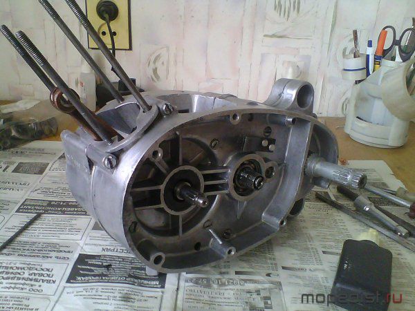

Итак продолжаю работать над убитой Ш58, как ни странно проще было бы его сдать в металл и купить Вэшку. Но неет, чет то все же этот простенький моторчик меня зацепил. Трещину в картере заварили dance (извиняюсь за качество фото)
Обварили мне все, как видите, хорошенько hoho
Пришлось трудиться напильником, но не в первой smile
Ну и зачем то, не зная зачем, я расточил впуск. И вправду зачем?! dash
Теперь сижу думаю, сильно ли скажется это над двигателем если не делать лепестковый клапан? Скорее всего сделаю Лк и забуду про это. sad Не хотел форсировать этот двигатель, честно говоря... Но раз начал придется до конца.

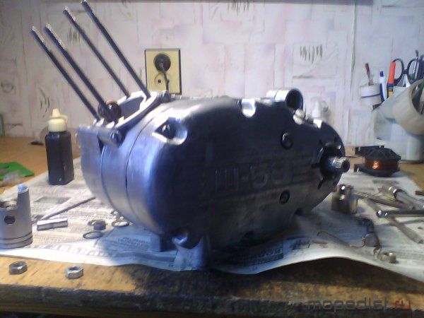

Дело идет, двигатель, потихоньку, приобретает нормальный вид. Отрегулировал коробку таким же образом как и на другом, мое же, Ш58.
Следом просто сборка
Пришлось подкладывать шайбочку под сие звезду, задевал картер.
Если бы не убитый поршневой палец, то и цилиндр бы собрал уже smile
