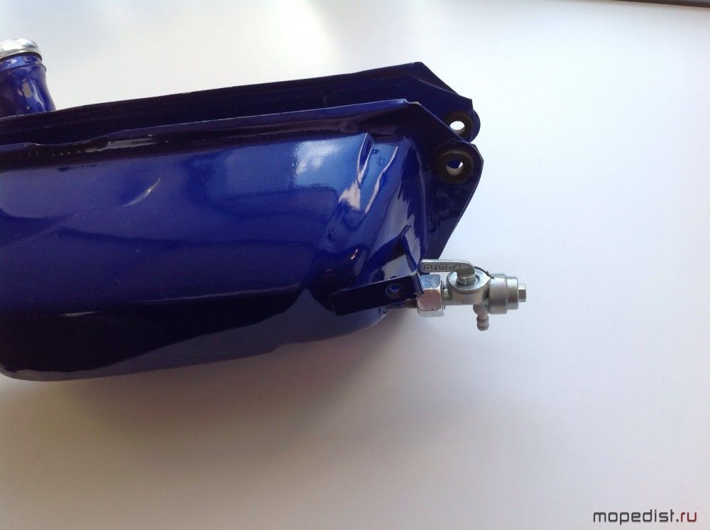

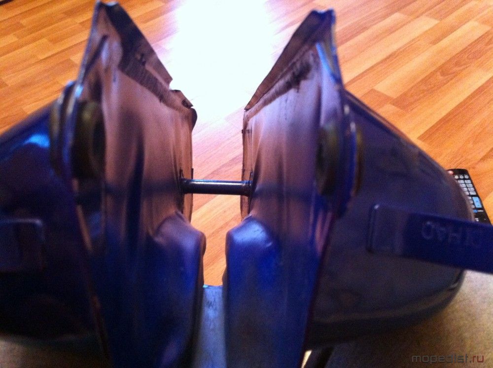

Но мне все время ОЧЕНЬ не нравилось как выглядит стоковый бензобак на модной раме с двумя перекладинами, хотелось чего то этакого необычного!

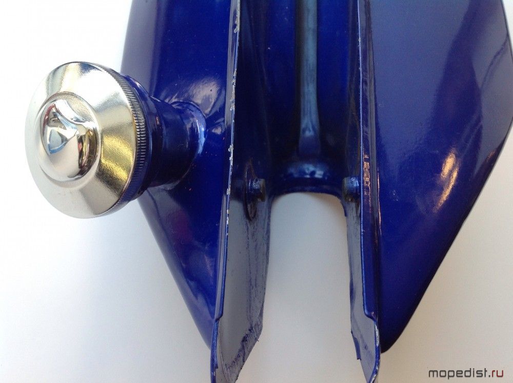

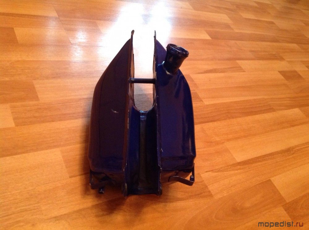

Долго я искал подходящий вариант, пока случайно не вспомнил про китайскую дельту и ее бак! Это оказалось, то, что мне нужно! Бак с верхним креплением и достаточно компактный!
Был куплен новый довольно сильно помятый бак за 500 руб и к нему пробка и бензокран за 650 руб...
У него даже резьба была заклеена малярным скотчем!

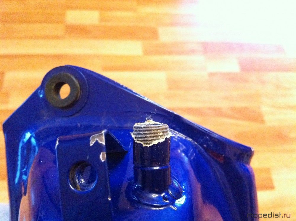

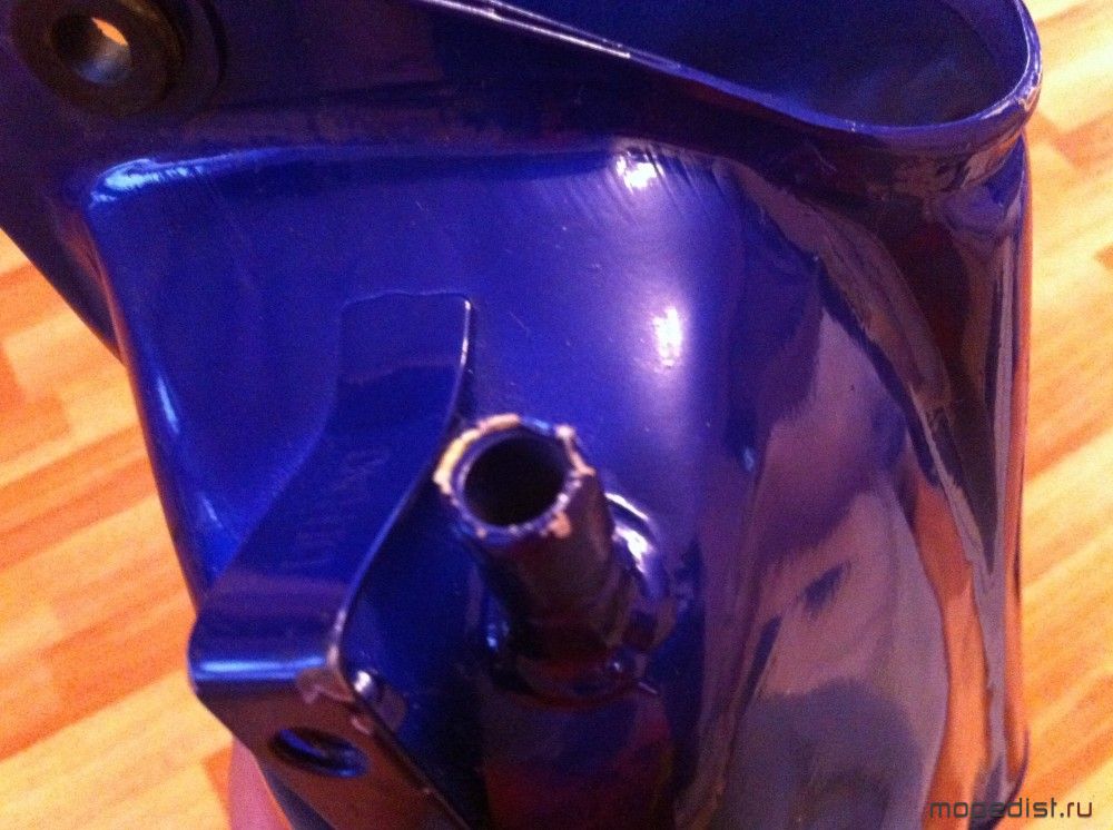

Но перепускная перегородка портила все дело и не давала у установить бак максимально высоко!
Поэтому, она была отпилена, а дырки заклеены холодной сваркой!
осталось только решить вопрос как полностью заправить бак, самое простое что можно сделать, это перед заправкой поднять велосипед градусов на 45, или наклонить влево на столько же, а если заполняться будет плохо, то врезать в левую половину кранчик - когда заправляемся его открываем, а после заправки закрываем:)

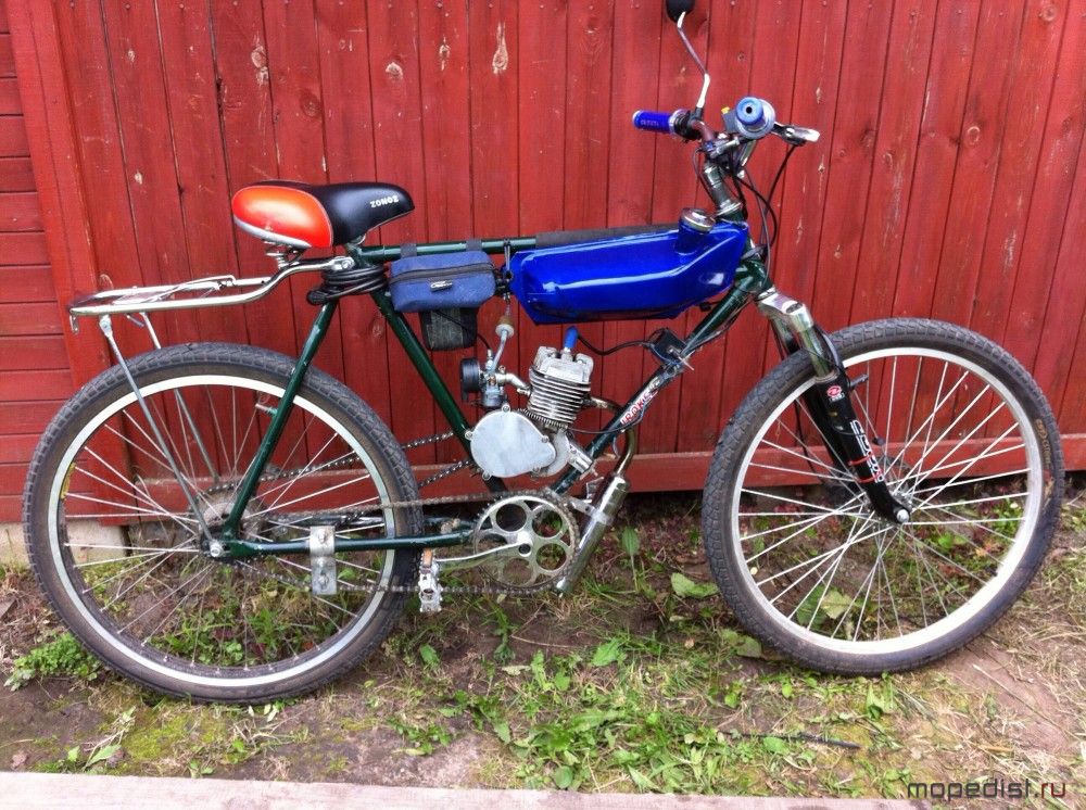

Вот такой крысопедик получился:)
Посмотрю на сколько много будет оставаться бензина в баке, возможно придется переносить бензокран.

У меня такой же, только я купил как мотовел собранный уже, и мотор тоже Ф-80. Правда мне не понравилась очень высокая посадка по велосипедному, поэтому я раму переварил по мопедному, сиденье опустил, стало удобно. А раму сделал жёстче, вот так:
Да и косяки китайские убрал, подножку мопедную приделал.

Мне понравилось, то, что седло вы опустили, так как на этом мотовеле сидишь высоковато!
