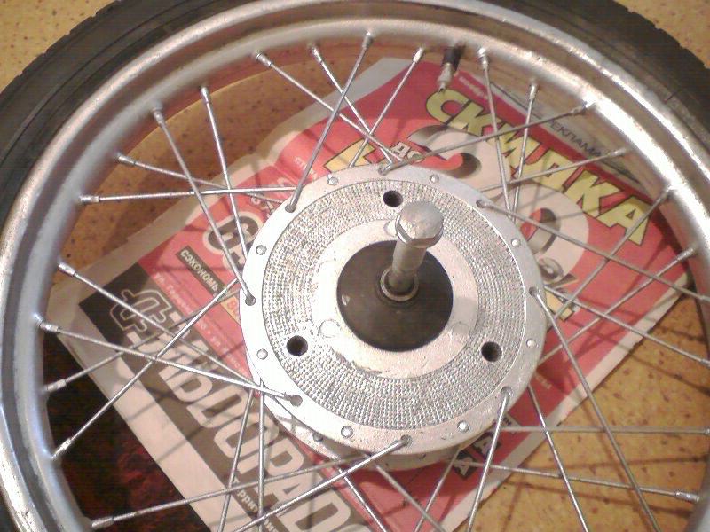

На счет крышки - нет смысла искать от В-50 - они одинаковые. Попался далеко не мертвый мопед. Найди оригинальное переднее колесо и доукомплектуй - получится хороший аппарат!
Оффлайн
При мне он ни разу не заводился. Да, и ещё, на счёт колёс, они ведь вроде взаимозаменяемые если я не ошибаюсь?
carmageddon777
Тула
4304 дня назад
Нет, на заднее колесо ставится треугольник со звёздочкой и поэтому на его ступице есть места под резинки этого треугольника, а на переднем этого нет.

mitroxa
Орел
1232 дня назад
Разница между передним и задним колёсами карпат в том что на заднем просверленны три отверстия для болтов крепления круглой фигни (забыл как называется) под демферы треутольника
а на переднем этих отверстий нет дабы пыль не попадала, но внутри есть отливки под шляпки болтов и имея дрель и сверло на 8 переделать переднее колесо в заднее дела двух минут smile
Вот переднее колесо, там видны глухие выемки а ближе к центру от них, где гладкая часть ступицы (без пупырок) как бы кружочки (круглые наплывы), вот здесь и сверлятся отверстия для крепления треугольника:
Есле ставить заднее колесо вперёд то желательно заглушить эти отверстия короткими болтиками от попадания грязи.

Мишаня
4680 дней назад
mitroxa, колёса не всегда бывают такие, у меня се1час нет фото я то я бы показал, у меня на переднем колесе стоит что то типа крышки жестяной, а когда её снимаешь, есть место под демпфер!
