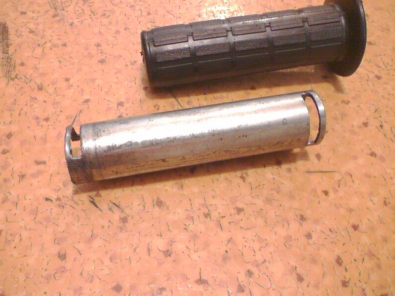

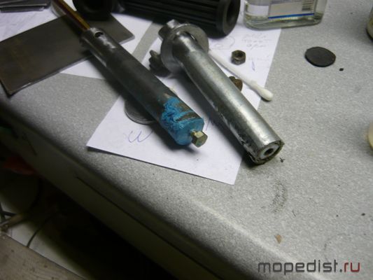

А если надо язычок на ручке газа прекрипить...холодная св пойдет?
mitroxa
Орел
1341 день назад
Нет, держать не будет, холодная сварка - это такой рекламный слегон, на деле что то типа эпоксидного клея с наполнителями, разверни трубку ручки и сделай новый язычок и прорезь пот болт фиксации:

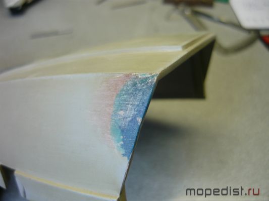

Сначала как батончик с начинкой или хот дог, отрезаешь нужное кол-во и тщательно разминаешь пальцами, наносишь на обезжиренную поверхность и придаёшь нужную форму, лепишь как из пластилина, с избытком на обработку. Я восстанавливал только пластиковые отломанные элементы. На 806-м Пыжике так починил крышки прикуривателя и магнитолы, прилично сэкономил. Отломанный кусок фары восстановил:
С металлом небольшой опыт, восстановил подножку
Ничего не отлипает и на солнце не тает. Читай инструкцию и соблюдай технологию.
