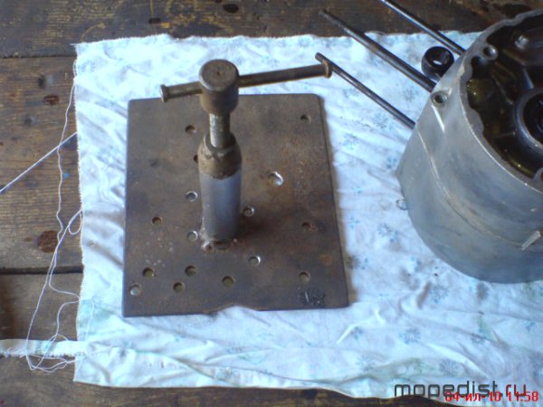

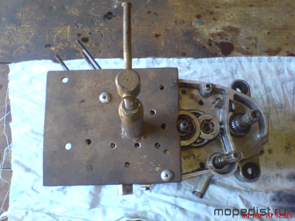

Недавно заворганили с другом вот такую штуковину-
Довольно таки удобно и быстро мы сняли потшипники

Только гайку нужно было вваривать внутри конструкции а не снаружи .Так надежнее было бы( а так гайка может на сварке отлететь)!Я пользуюсь заводским съемником.им же и сцепление помогает собирать.Один раз приходилось подшипник (на иже) срезать болгаркой и раскалывать так как был сильно посажен к щекам что ни зубило ни отвертка (разбитая в хлам)не помогли сдвинуть его с места. (тоже метод) smoke

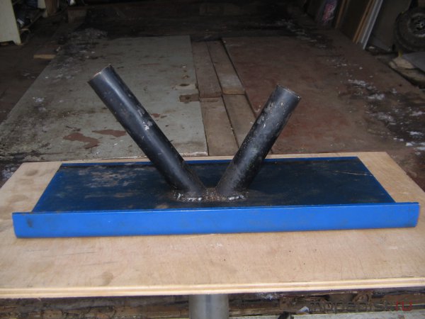

Сотворил стенд для Д-шки,по фоткам старого Дыра,удобная штука:
С мотором:
Редактировалось: 2 раза (Последний: 9 декабря 2012 в 17:08)
