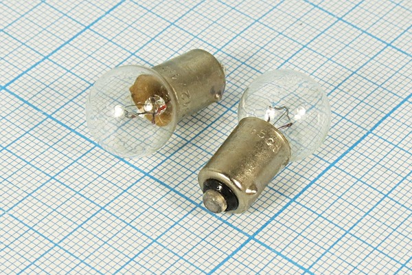

Перепаять самому. Ламп 12В 1W не светодиодных с таким цоколем не найти, а если в этот цоколь впаять другую, то свет будет настолько скудный, что его только ночью можно будет разглядеть.
Вот что нашел в чип и дипе из подходящих по мощности и напряжению:
Лампы
Вот самая подходящая.
https://www.chipdip.ru/product0/8004292724
Такие фонари ставились на более ранние риги
