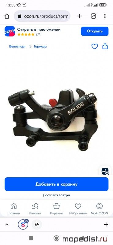

Мопед типа лончин (дельта). Спереди стоит диск, но нет машинки. По запросу выдает какой-то комплект, его нужно ставить?Добавлено спустя 3 минутыЭто выдает по запросу тормоз мопеда, но выглядит как-то несолидно, скорее как велосипедныйДобавлено спустя 3 минутыВот
Прикрепленные файлы:
img-20230702-111346_64a1563306b3f.jpg | 3567,86 Кб | Скачали: 399 раз
11 часов назад
Нужен суппорт с колодками и шланг для соединения главного тормозного цилиндра на руле с рабочим тормозным цилиндром на вилке.

Тут должен стоять гидравлический или не тросик?Добавлено спустя 1 минуту
Это выдает по запросуДобавлено спустя 2 минуты72 куба, если это имеет значениеДобавлено спустя 14 минут
Может ещё не нашел, пока никакого цилиндра не видел

То есть несерьёзно, но всё-таки можно поставить тросик и как-то будет работать?
На тормозах, наверное, не стоит экономить, но привык только задний использовать, перед скорее морально помогает.Добавлено спустя 2 минутыТакой комплект надо ставить? Он полный или ещё что-то добавить? Сзади барабан, если это имеет значение.
https://motaki.ru/motozip/cn_moto/tormoz-diskovyj-zs-lifan-125-150-v-sbore

Mikhail75:
Да, это полный комплект. Только надо удостовериться, что крепление суппорта у этого комплекта совпадает с отверстиями на пере вилки по расстоянию между ними и по диаметру. И что тормозной диск на колесе попадает ровно посередине между тормозными колодками.
А еще нужно будет купить бутылку тормозной жидкости, обычно это ДОТ-4. Когда установишь этот комплект на мопед, нужно будет залить жидкость в резервуар главного цилиндра(на руле) и прокачать от воздуха.
Это делается таким образом: открывается прокачной штуцер на рабочем(колесном) цилиндре и надо подождать, пока не выйдет воздух - потечет жидкость. Потом штуцер закрываешь и делаешь рычагом на руле несколько резких нажатий, сравнивая положения рычага при каждом. Если они не отличаются и рычаг "твердый", то можно больше ничего не делать. А если рычаг "мягкий" и каждое последующее нажатие более короткое, то надо зафиксировать рычаг на руле в нажатом состоянии и открыть прокачной штуцер - стравить остатки воздуха. Потом быстро закрыть штуцер, отпустить рычаг на руле и еще раз проверить, не осталось ли воздуха в шланге или рабочем цилиндре. Для этого еще раз нажать на рычаг несколько раз, сравнивая "жесткость" усилия при каждом нажатии. Если опять будет "накачиваться", то повторить процедуру стравливания при нажатом рычаге. И так до тех пор, пока после первого нажатия на рычаг не почувствуется "твердость".
Жидкость через штуцер стравливают, обычно, с помощью надетой на него трубочки - в какую-нибудь емкость, чтобы потом можно было её слить назад в бутылку. Заодно при таком способе исключается попадание воздуха назад в рабочий цилиндр.

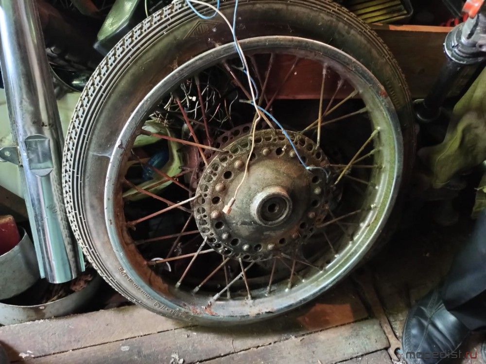

Знаний и опыта. О, кстати, ты наверняка знаешь, что за колесо у знакомого барахольщика в хламе лежит. Явно что-то по части советского спортивного.

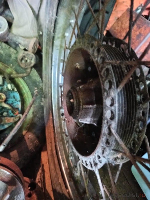

Нет, не знаю. А с чего ты взял, что это "спортивное"?
Думается что это дворовая сборная местного колхоза.
Надо померить диаметр оси, и диаметр самого барабана. Посмотреть на обод изнутри.
Без тормозного щита и колодок стоимость этого шедевра стремится к нулю. Но я купил бы, если не дорого, особенно если резина без трещин.

А где бы ещё стали заморачиваться, приклёпывать к точёному барабану два фланца для крепления спиц да ещё и сверлить с полсотни отверстий для облегчения? Пока всё это лежало под хламом, я подумал было, ПС заколхоженный. А достал и прифигел от количества затраченного труда.
Да, согласен. Правда всё это может лежать тут же в культурном слое, но я глубже нырять не хочу.

Сzech:
А вот это абсолютно напрасно. В таком хламовнике обычно и находят уникальные вещи. Там может быть не только щит, а и, к примеру, мотор 1911 года. Такие случАи бывают. По любому забрать надо, если хорошая резина и беЗ платно.
Это где-то 50е годы, вероятно спортивное. Но надо смотреть и измерять.
Вполне возможно. Осталось чтобы знающий кто-то подсказал - от чего это и почём. Мне оно даром не нужно.
Престарелая резина не может быть хорошей. Разве что натереть чернителем и на выставку.
Это я и предположил с самого начала. Если найдёшь кого знающего спросить - эксгумирую ещё раз и сфоткаю поподробнее.
