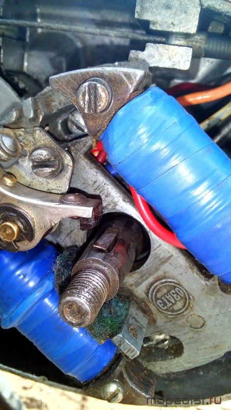

Все возможно я сейчас сделаю фото контактаДобавлено спустя 40 минутПродолжается битва с ш 58))попробовал проехать на 1 разгоняю включаю 2 он дохнет после полгаза не везет и глохнет в итоге..может поршневая виновата померить нечем компрессию..но палец выбивает большой.

колямба575:
фото контакта
Видно не контакты, а текстолитовую вставку в "молоточек" - она изношена довольно сильно. В каком состоянии сами контакты - не понятно.
колямба575:
Изношена конечно. Но, думается, не критично.
