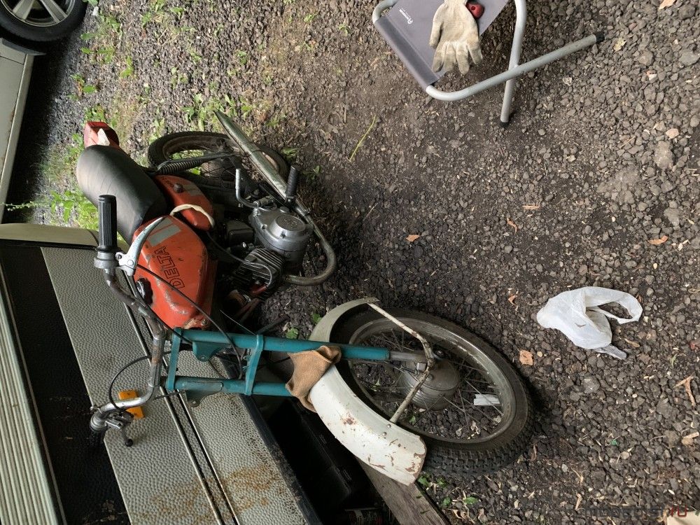

Всем доброго времени суток!
В течение нескольких недель никак не можем побороть карб К60В на моторе в50м. Облазил весь интернет и форумы, опробовал большинство методов ремонта - всё безуспешно.
Ситуация такова - имеется мопед Дельта СССР с мотором в50м и карбюратором к60в. С кика не запускается. С толкача запускается буквально через 5 метров, при этом какое-то время самостоятельно ехать отказывается. Спустя десяток метров происходит подхват и мопед устремляется вперед. Передачи переключаются, тяга хорошая. После полной остановки, если не играть ручкой газа, то мотор глохнет. На горячую запускаться отказывается. Свеча сухая с легким нагаром. Винты качества/количества никак не влияют на работу мотора, тестировали во всех положениях. При снятии воздушного фильтра характер работы двигателя так же не меняется. Зажигание выставлено верно, если судить по звуку - не простреливает, не чихает, при нажатии газа не проваливается, а уверенно набирает обороты.
Уже сменили несколько ремкомплектов карбюратора, игла в порядке, манжета на месте. Поплавок тоже чувствует себя хорошо. Бензин с карба не течет, нигде ничего не переливает. Уже не знаем в какую сторону идти искать.

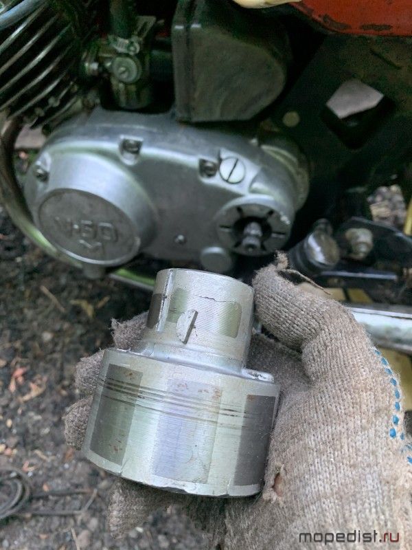

По сабжу - на карбюратор поставили жиклёр и винты качества/количества из ремкомплекта, поскольку заострённый болт имел ржавчину на «игле».
Мопед стал заводиться сам, причем даже очень бодро, но хх так и не удавалось поймать.
Далее были поменяны три сальника (за сцеплением, за ротором и за звездой), залито новое масло и полный бак бензина. Заводится, холостой появился, но на очень высоких оборотах. При сбавлении на чуть низкие - мопед глохнет. По итогу в ходе теста на дороге порвали цепь. После обнаружили, что мопед сам себе выкрутил свечу и на ходу скинул шпильку с выхлопа) Свеча рыжая, «как по книжке»)
На настоящее время мопед заводится с кика, работает на высоких оборотах хх, выставить их чуть ниже не удается, на второй передаче пропала тяга, чуть ли не глохнет.
Фото с процесса замены сальников
