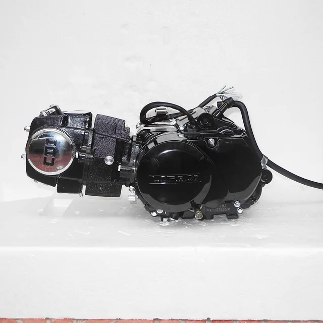

Завод Лифан не делает, например. Можно здесь посмотреть мотор 125 кубов.
А вот мотор 140 кубов: https://aliexpress.ru/item/4000507092105.html
Этот мотор 150 кубов и тоже крышка гладкая круглая.
У моторов 190 сс крышка совсем непохожая - просто другая.
