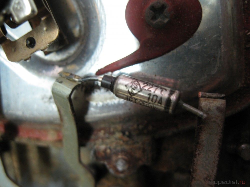

тема подходящая, что б не плодить спрошу здесь (надеюсь автор решил свою проблему и не буит сильно пинать)
утюг сгорел, там вот такая шняга
я что б перед жинкой очко гребануть пока на прямую присоединил, утюг работает.
думаю что эта хрень предохранитель, так не ?

непоседа:
Ага. scare
Защита от возгорания девайса.
И хорошо, что он у тебя снаружи виден, перегорает, по маркировке, при 227 град.Цельсия. smoke
Энта хрень счас ставится туда, где её не ожидаешь... dash
Бошевское зарядное устройство. Первичная обмотка транса не прозванивается. Разматываю наружные обороты изоленты и, о чюдо, обнаруживаю подобную хренотень межлу выводом первичной и подводящим проводом прямо внутри транса. Запаял напрямую, все работает!!!
УРРА! Не надо перематывать транс или искать подобный. dance
Если не работает тепловентилятор - ищи термопредохранитель

непоседа, Скорее это термовыключатель. Как нагревается свыше 227 град - выключает.
Капрон - нейлон может начать плавить. А х/б без разницы.
Не ВЫКЛЮЧАЕТ, а именно СГОРАЕТ и требует замены... для дохода сервисцентра.

тут ещё хитрее... эта шняга стоит внутри термостойкой резиновой трубочки-кембрика, я её кое как надыбал тестером (до неё ток идёт, после хрен) и расковыряв нашёл её.
Стоит думаю для того (судя по схеме пайки) что ежели спираль пробьёт на корпус, а корпус там заземлён жёлтым проводом на евровилку которая входит в евророзетку.... ну и так как у меня обычные дома розетки (без заземления) то я и решил, что толку всё едино от неё ноль вот и подумал, что и так сойдёт т.к. покупать новый ... зачем ? заземления в розетке нет всё равно
а градусы там регулятор-автомат самоотщалкивающийся и отношения этот предохранитель не имеет к нагреву а только на КЗ

Классический термопредохранитель. Размыкает, навсегда, именно при достижении температуры. В данном случае предохраняет от неисправности штатного регулятора.

ну понятно... он был прижат к подошве утюга. В общем теперь всё едино резьба обломлена крепящая его т.к. прикипела намертво болт и другой не поставить. Теперь до конца пока всё не сгорит, всё едино утюгу больше 10 лет ... помер максим ну и хрен с ним

Да у меня вон в ростере тоже ни к чему не прижат. Поднялась температура в отсеке до 200 и вырубил все. Мадам решила что то там объемное запечь, будто нормальной духовки нет. Таймер на второй круг запустила. Ну и доползло. За 30р отремонтировался. Можно было бы и не ставить. Но вдруг она снова так возжелает?
