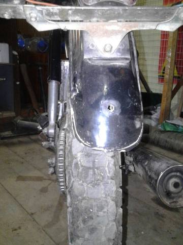

Всем привет! Недавно взял себе (наконец-то на ходу) мопед Орион (он же Дельта, он же Зодиак, он же Гога...)
Обнаружился косяк с задним щитком (или колесом?)
Колесо ровное, восьмеркой не бьёт. Подскажите - косяк в щитке или в самом колесе?

Technic, Смотри как оно стоит относительно маятника и амортов, там и делай выводы что погнуто.

У меня "винтом" маятник
За крыло не цепляет, и бог то с ним...Добавлено спустя 17 минутTechnic, Тут у тебя или маятник, или "хвост" рамы. ИМХО

Переставить местами амортизаторы можно, если пружины разной упругости - должен выпрямиться под нагрузкой.

Маятник через дощечки зажимается в тиски, в районе втулок, вставляется лом между перьями, районе крепления амортизаторов и двумя руками за концы лома - выпрямляется, естественно постоянно контролируя. (так выпрямлял после аварии маятник на 634 Яве )

На китай-дельте выдавливаются сайлентблоки и маятник смещается влево. И ещё, с завода огромный зазор между осью маятника и втулками маятника, со временем, с износом зазор ещё более увеличивается и маятник перекашивается.
