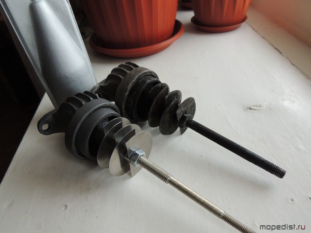

Банан: кстати ..аморты - работающие на растяжение пружины стоят? что у них внутри?
Внутри две цилиндрические пружины, достаточно жесткие.
#49
- 25 сентября 2016, воскресенье
Оренбург
2400 дней назад
Скорее всего пружины работают на сжатие. Шток амортизатора, на котором одета пружина, заканчивается; либо гайкой, либо приваренной толстой шайбой.
Vorchun
#50
Павлово
781 день назад
Совершенно верно, шток кончается резьбой, на которую накручены две втулки толщиной 6 мм и крайняя проштифтована, исходное состояние неизвесно, мне все попалось очень закорродированным, корпус амортизатора из хорошей нержавейки, все его компоненты я очистил пескоструйкой, потом обработал стеклянными шариками в струе воздуха и закадмировал, думаю в таком виде и оставлю, желтый цвет хорошо гармонирует с черным в который окрашена рама.

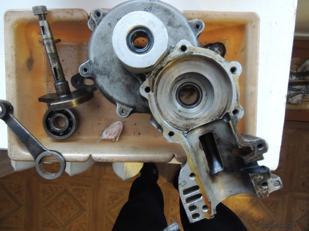

Дальнейшая разборка
Уважаемые, подскажите пожалуйста, что это за стальное обрамление манжеты, выделенное на двух последних фото, и как эту манжету извлечь без повреждений, удалив при этом стальное " обрамление " ?
Редактировалось: 4 раза (Последний: 5 ноября 2016 в 15:45, payalni: причина не указана)
#60
- 5 ноября 2016, суббота
Алматы (Алма-Ата)
1207 дней назад
Это сальник старого образца. Конечно есть еще старее войлочные. Если цели сохранить сальник не стоит и нужно максимально аккуратно извлечь то нужно будет нагреть посадочное место до 120-180 градусов и он должен сам выпасть.Если не выпадает-выбить на горячую через заранее подготовленную оправку. Греть нужно чтоб слюна с треском отлетала. Больше не надо-может повести картер. Если сальник нужно сохранить на память-то при нагреве нужно накрыть его жестянкой. На холодную выпрессовать тоже можно но есть риск прослабить гнездо и получить задиры.

Тоесть резиновая манжета стоит в стальной облицовке и демонтируется как одно целое?
#62
Алматы (Алма-Ата)
1207 дней назад
payalni: манжета стоит в стальной облицовке и демонтируется как одно целое Да.По крайней мере те, что я видел. Если он изношен то терять нечего. пробуйте греть. Натяг пропадет и тогда все станет ясно.
