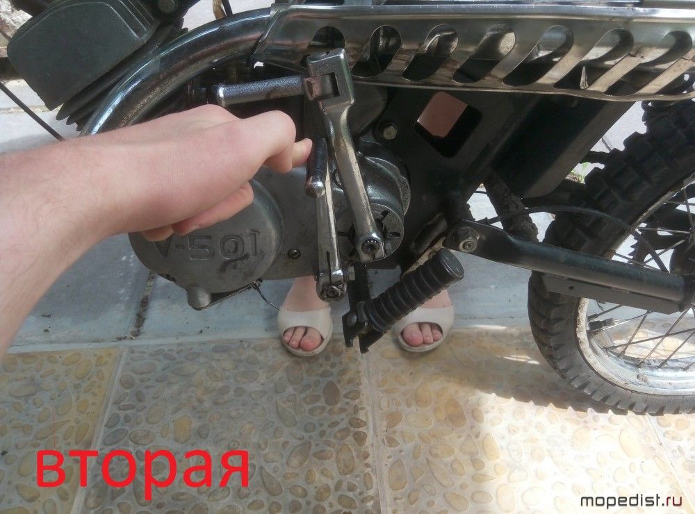

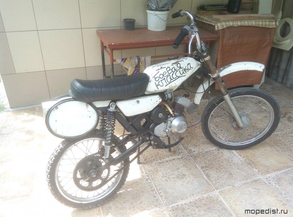

Доброго времени суток всем любителям мототехники! Заранее скажу, что являюсь новичком в теме и могу что-то спутать, или просто не знать.
Моккик спортивный с двигателем v-501, карбюратор к60в. Если кто знает правильное название- подскажите)
История этого моккика очень интересна. Сначала он весело дырчал в школе, обучая вождению советских ребят. Потом, после того как мой дедушка уволился из школы, моккик долго стоял в гараже. В прошлом году его привели в рабочее состояние- ездить можно, было но были свои проблемы. Хотя, эти проблемы не особо нас волновали- все автомобилисты. Моккик служил развлечением для гостей на даче.
Сейчас я решил привести его в полный порядок, выкрасить, навести лоск.
Поскольку я столкнулся с рядом проблем, я решил обратиться сюда.
Основой головной болью является КПП. Ход передач слишком большой- однажды на скорости зацепились рычагом переключения КПП (на второй передаче) и рычаг вырвало вниз. На вложенных фото (фото 2,3) видно где в каком положении включаются передачи.
Так же абсолютно не работают передние амортизаторы. Может можно заменить вилку? Есть ли сейчас что-то аналогичное в продаже?
Возвращаясь к КПП, задаю главный вопрос: Может не морочить себе голову и сделать свап двигателя и коробки в сборе? Купить на разборке готовый мотокомплект с какого-нибудь китайца, немного переварить раму и иметь счастье. Ведь мощности ЗАВОДСКИХ! 1.8л.с иногда маловато, а тут можно будет получить как минимум в два раза больше. Да и как бы это грустно не было, но запчасти на старый двигатель нужно очень долго искать.
Подскажите-посоветуйте какие мотокомплекты схожи по габаритам и способам крепления, чтобы не пришлось сильно менять конструкцию рамы (да, я понимаю что в любом случае варить придется), и какую вилку амортизаторов лучше взять?
По финансам не особо ограничен (в здравом смысле), так что могу позволить купить что нужно.
Заранее, большое спасибо.

mixeev:
Советская дельта- спорт
вот каталог запчастей простой дельты (не спорт):
http://www.motovelosport.ru/catalogs/delta.php
Так в чём проблемма, разбирайте (половинте) двигатель и смотрите что погнули, поломали-оторвали в механизме переключения, когда зацепились рычагом кпп.
Из доступного можно поставить вилку от китайских альф-дельт, только потребуется пошаманить с рулевым стаканом на раме (например сделать какие-либо проставки)
mixeev:
Из доступного можно пришаманить мотор 139FMB от китайских мокиков типа альфы-дельты.
mixeev:
Вот советская дельта с китайским мотором 139FMB:
ещё одна с неродными колёсами:
Вобщем забейте в поисковике что то типа такого:
"китайский двигатель 139FMB на советский мопед"

огромное спасибо за столь толковый ответ!
Религия позволяет, но совершенно не представляю как они разбираются. Думал купить все детали и завезти человеку, который варил-пилил бы все.
Еще было бы интересно знать: есть ли извращенцы, которые ставят на переднее колесо дисковые тормоза?)
