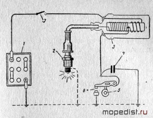

Возможно ли сделать зажигание от аккумулятора для двигателя д6 или д8 ? Если да то как можно это сделать,а так же может у вас есть схемы.Большое спасибо.

goldheper:Возможно ли сделать зажигание от аккумулятора для двигателя д6 Этот вопрос появился от неспособности настроить родное зажигание? Да, сделать можно. Гуглите "батарейное зажигание". Но переделка сомнительная, на мой взгляд. Ещё и за зарядом аккумулятора придется следить...

Просто загорелся идей дистанционного запуска двигателя,вот и нужно что бы через аккумулятор заводился. Lenin_01: goldheper:Возможно ли сделать зажигание от аккумулятора для двигателя д6 Этот вопрос появился от неспособности настроить родное зажигание? Да, сделать можно. Гуглите "батарейное зажигание". Но переделка сомнительная, на мой взгляд. Ещё и за зарядом аккумулятора придется следить... Добавлено спустя 3 минутыЕсли сделаю обязательно выложу видео Lenin_01: goldheper:Возможно ли сделать зажигание от аккумулятора для двигателя д6 Этот вопрос появился от неспособности настроить родное зажигание? Да, сделать можно. Гуглите "батарейное зажигание". Но переделка сомнительная, на мой взгляд. Ещё и за зарядом аккумулятора придется следить... Добавлено спустя 7 минутКак вам схема ? Я думаю работать должна Добавлено спустя 7 минут
Добавлено спустя 12 минут1 — аккумуляторная батарея; 2 — свеча зажигания; 3 — бобина; 4 — конденсатор; 5 — кулачок прерывателя; 6 — контакты прерывателя; 7 — ключ зажигания.

goldheper:Как вам схема ? Я думаю работать должнаДобавлено спустя 7 минут Изображение уменьшено. Щелкните, чтобы увидеть оригинал. Добавлено спустя 12 минут1 — аккумуляторная батарея; 2 — свеча зажигания; 3 — бобина; 4 — конденсатор; 5 — кулачок прерывателя; 6 — контакты прерывателя; 7 — ключ зажигания. будет до тех пор пока акум не сядет

Думаю аккумулятора на 10 ампер хватит. Да и езжу на нем редко км так 100-200 за сезон.

goldheper: Думаю аккумулятора на 10 ампер хватит. Да и езжу на нем редко км так 100-200 за сезон.
он за минут 20сядет, а то и меньше

А где в этой схеме дистанционный запуск??? Какой двигатель?? Д6-8.Где стартер или что-то, что будет крутить кв.

Дистанционный запуск я сам буду делать.Заводится будет через телефон или с помощью блютуза либо через GPS.А так двигатель у меня сейчас стоит д6.

А зачем зажигание переделывать? В момент пуска стартером оно и родное искру даст.

andruxxa:В момент пуска стартером оно и родное искру даст. Самый умный ответ. А топикстартер соответственно обалдел. Если ЛЮБОЙ двиг ЧЕМ-ТО крутануть то, ЛЮБОЕ безаккумуляторное зажигание ВСЁ РАВНО даст искру. В китайских драндулетах такое повсеместно, и зажигание от акумулятора не зависит.
