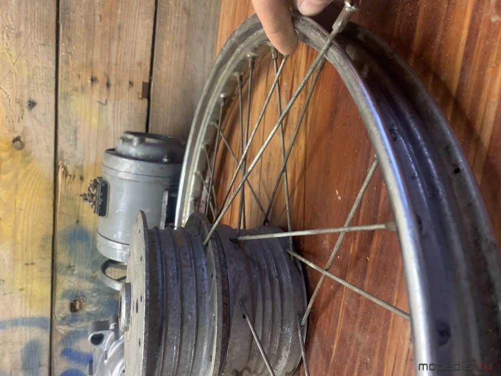

Нужно подобрать спицы, будет очень полезно услышать ваши советы!
Лично я делал спицы сам - из пружинной проволоки 60С2А, толщиной 3 мм. Клепал на горячую головки в самодельной оправке, нагревая ацетиленовой горелкой, потом гнул и нарезал резьбу. Не цинковал, проволока уже была оцинкованная. Для получения специфического светлого цинкового покрытия есть особая технология, называется "пассивация".

Рижская спица 19.3-19.4 длинной, толщина 2.5мм.
Если прикинуть барабан от карпат, то получаем такую картину, то есть даже если подгинать стандартную спицу, всеравно резьбы скорее всего не хватитДобавлено спустя 2 минутыИнтересно было бы, увидеть длину спицы карпаты 2м прямо у него в книжке

Могу предположить, что можно родные спицы от Рига-13 изогнуть в размер по ступице Карпат, а лишний кусок с головкой отрезать и заклепать на горячую по новой. Если у спицы длины достаточно, то я бы так и сделал.

Да, длины хватает. конечно хотелось бы оставить стандартные головки, но резьбы не хватит. Скорее всего прийдется делать так как вы рекомендуетеДобавлено спустя 24 минутыЕсли ширина спицы 2.5мм. Я предпологаю что можно взять балеринку на 2мм, нарезать резьбу, и насадить на нее 2мм ниппели. Да, крепкость колеса снизится, но опять же, я ездить на нем не буду, это больше экспонат. Как смотрите на такой вариант?

Нужно наоборот брать спицы большего диаметра, отрезать концы, и нарезать резьбу под мопедные спицы.
Не спицы, а ниппеля.

Подтверждаю, что нарезанные спицы применять можно. Ставил их при переспицовке кроссовых колес, а так же при заспицовке передних колёс. Ни разу не было обрыва.
Загнутые спицы имеют неравную прочность, и ломаются в месте изгиба, так как там наибольшее напряжение. Их применяют там где нужна простая легкая ступица и безразличное направление заспицовки.
