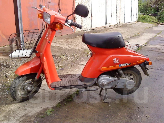

Мапед хранился несколько лет прислоненным к сараю.
mitro:
2 Куда лезть
Вангую вскрытие ЦПГ, которое обнаружит ржавчину на подшипниках и цилиндре.
Fraer:
2)двиг 2-такт?
Это древний как дедушкины кальсоны скутер а-ля хонда пал.

mitro, У меня тоже есть такая жужжалка.Масло сливать из картера-есть внизу пробочка,выкручиваем на слегка прогретом движке.Передача-цепная.Под сидушкой есть 2 бака-один на бензин,на нем окошечко со стрелочкой уровня,за ним-второй,пластиковый,для масла,без стрелочки,приходится совать соломинку,чтобы узнать уровень масла.Привод маслонасоса идет от заднего колеса,поэтому при заводке и прогреве-ставим на центральную подножку,чтобы колесо крутилось само.Масло подается непосредственно в кривошипную камеру,там распыливается-разбрызгивается на оборотах,при разборке желательно продуть-посмотреть масляный канал в картере,бывает-засоривается и хана мотору.Поршня слегка подходят(надо укорачивать рубашку цилиндра снизу на пару мм) от TB-60,их навалом.
