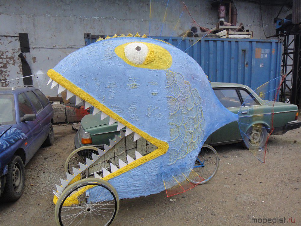

Сегодня прокатился , дж0стик-руль работает! Только очень чувствительный , надо привыкать плавно и по чуть-чуть поворачивать рычаг.

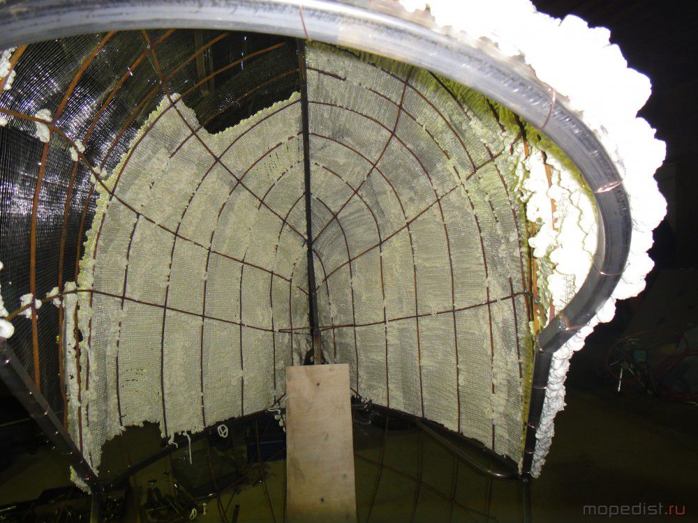

Каркас из проволока и сетка 5х5 мм

Да , они трахаются !Добавлено спустя 4 минутыОчень интересное занятие наносить пену на сетку .Жаль пена кончилась , надо есч0!

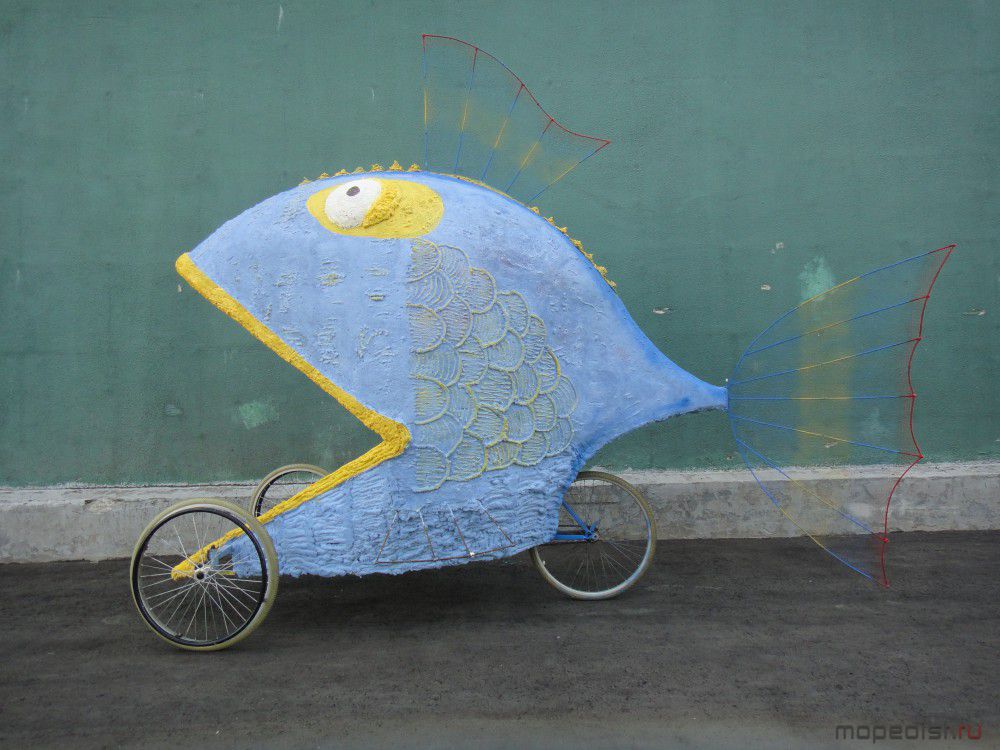

Начал 5 августа = 11 августа закончил.

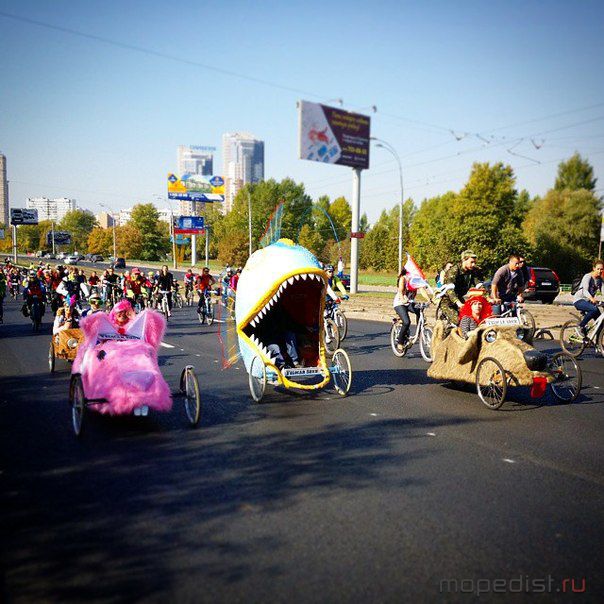

http://www.youtube.com/watch?v=y-uMkgXSLt4
Да..... сегодня я честно проехал на Зубаке 25км ! Это писдест ! Кто нибудь ездил на велике с парашютом ?Да ещё маршрут одни горы. Я у м.Щукинская вылез из рыбы пешком толкать её в маршала Василевского , а мудрый мотобатовец решил что я сошёл с дистанции и уфырчал в перёд сопровождать велосипедистов. И мы с трайком Ева в которой сидела невеста и ещё одним челом на растабайке пробирались до мневников без сопровождения. А я вижу в рыбе только перед собой. Ладно . Зато есть и позитивчик, завтра будут фотки с Гошей . Он там отмочил с моей велособакой))))

Тихоход, Был я на этом безобразии. У мотобата мотики конченые(хорошо хоть они не сошли с маршрута). Возле пл. Курчатова два перца устроили завал/развал на минимальной скорости. В поворот имеют понятие как входить только единицы. Но зато честно ехали и дети и барышни. В туннель на Народного ополчения не поехали, решили видно, что рыба не потянет dash Пошли в обход по набережной. Велособака понравилась более всего. Рыба тоже. Её если честно обтянуть изнутри парусиной и покрыть лачком, да поставить моторчик силы на 4, то точно будет кушать пространство мегалитрами.Только надо сделать выхлоп под хвостом.А то будет летающей. Понравились велики-мутанты. Решил один(со складывающейся находу рамой сделать для личного пользования).
Гоша оставил впечатление полного чмудака+ ещё три четверти. Поэтому я уже в 15 00 свалил в волчатник(ибо он там рядом). У волчат только один русский мотоцикл(но в хорошем, сознательном,состоянии), остальные - херь иностранняя. Они в 15 00 тоже кудай - то рванули кАл-лонной. Но без сопровождения. Видать ПАПЕВОВЕ не до них.
ПС Если ещё представится случай ехать по всей ширине на велике, то я ЗА.

Хорошо советовать когда уже есть что рассматривать. А я слепил эту рыбу за 4 дня. Еле успел до регистрации в Дне Города. Орги затянули с авансом, а на свои гроши не хотелось начинать.
