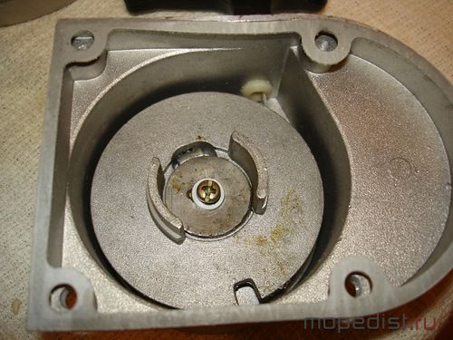

А вот что напридумывал от зимнего безделья...
если к ответке стартера CX35 вот этой:
приварить сзади шайбу и обточить с внутренней стороны - получится вроде шкива:
что это даёт ? да вот маленькое преимущество...
ежели где нить в дороге сломается армстартер, то можно по любасу завести мотор просто намотав шнурок любой (хоть от ботинка) на эту ответку и завести пихло по типу пускача тракторного
далее если кто захочет пойти дальше.... то можно рассматривать что то вроде стартера. Берём старый шуруповёрт (всё одно валяется некомплект) на 12 вольт и крепим его на болты которые сбоку держат облицовку :
а он там вкупе с планетаркой:
ну и дальше можно додумать как поставить обгонку и ремень...
вот такую идейку подкину - кому нить сгодиццо.

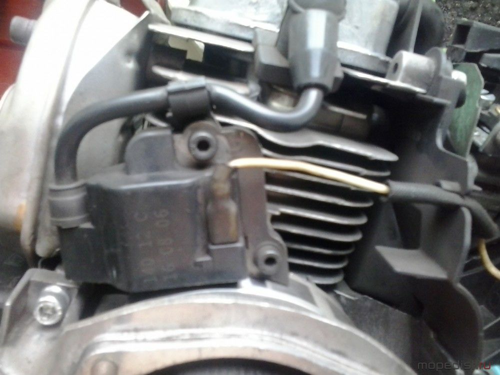

У меня развалился пластиковый барабан, точнее это веревка при неудачном наматывании выдавила пластиковый бурт и он развалился, я его просто для токаря склеил чтоб он размеры мог снимать. В общем токарь выточил новый из стали, я сделал вырезы для зацепа собачек ну и крепление пружины на барабане и еще пару сверловок.
Арм собрал, всё встало как надо и легко. С пружиной вообще никаких проблем, намотал на барабан ее и веревку и просто вставил в арм, своим усом пружина вошла в выступ на корпусе, сделал оборот для преднатяга веревки, вставил в ухо шнурок и заделал узлом на рукоятке. Закалил я вчера деталюгу хорошо, нож не берет и напильник скользит, когда на китайской поделке нож брал за выступы под собачки, но следов от недолгого использования на ней тоже не было
теперь за данный узел переживать не стоит, остальное вроде более надежно ибо не пластик, главное собачки чтоб не накосячили но вроде как выглядят нормально они и по твердости тоже

Я делал из не магнитной нержавейки весь арм для перестраховки. В том числе и корпус. А у вас выходит катушка стальная да ещё калёная, а корпус силуминовый...
1. На магнитный поток генера не влияет ?
2. не сожрёт ли корпус его катушкой ?
Редактировалось: 4 раза (Последний: 2 апреля 2015 в 11:34, непоседа: причина не указана)
ganstown
Тюмень
705 дней назад
непоседа:
нет абсолютно нет а с чего бы ему влиять катушка же в момент работы мотора не крутится причем от железа зажигания сам барабан не так уж и близко для этих полей. Это все равно что около странсформатора поставить металический экран, трансу на это пофиг.
непоседа:
не должно, смазал дополнительно, износ там может быть только в корпусе оси ито когда оно там произойдет по типу как лапка сцепления в корпусе крышки звезды. при желании можно рассверлить барабан и пластиковую обойму вставить.
А так арм работает нормально, сегодня более десятка раз заводил
Редактировалось: 1 раз (Последний: 2 апреля 2015 в 20:27, ganstown: причина не указана)

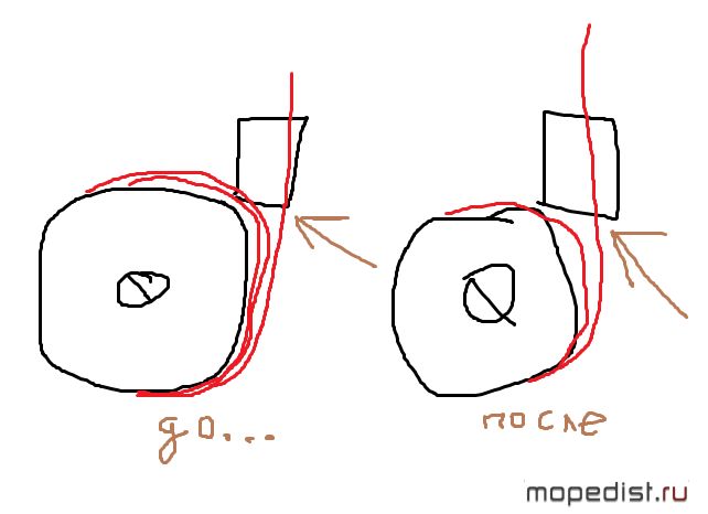

в продолжении о китайстартёрах...
ежели глянуть - то можно с новья доработать напильником.
Вот к примеру в стартер зарядили всего лишь 5 см лишней верёвки и... результат
Эти лишние см вылезают из канавки и трутся о край.
Ежели всего лишь избавиться от этих 5 см - всё пойдёт ОК. Верёвка уже не будет торчать за край и не будет в том месте шоркаться.
И так везде в китайширпотребе dash Нужен глаз да глаз !

ganstown
Тюмень
705 дней назад
В Вашем случае механизм сам отторг лишний кусок веревки

Ваще то я не силен в теории, если честно то ваще пенек, но все же пенек самоходный crazy а посему пришвартовалась мысля...
вот в совкопедах в фаре лампа горела от свечи зажигания через дроссель. Эту схему я намотал сам и применил на своей хонде 35. Только вместо лампочки поставил налобник со светиками... вот тут и возникает вопрос - ежели лампа фары от свечки горит без проблем то возможно и зарядка получится прямо по тому же фарватеру scratch Добавлено спустя 3 минутыkrotik, щас пойду, гляну.
Wittich, ну вот, чуйка меня не подвелаДобавлено спустя 14 минутво какое, похоже двойное
сорри, фото с андроида 2.3.1 остальные в розетках торчать, подкармливаются
