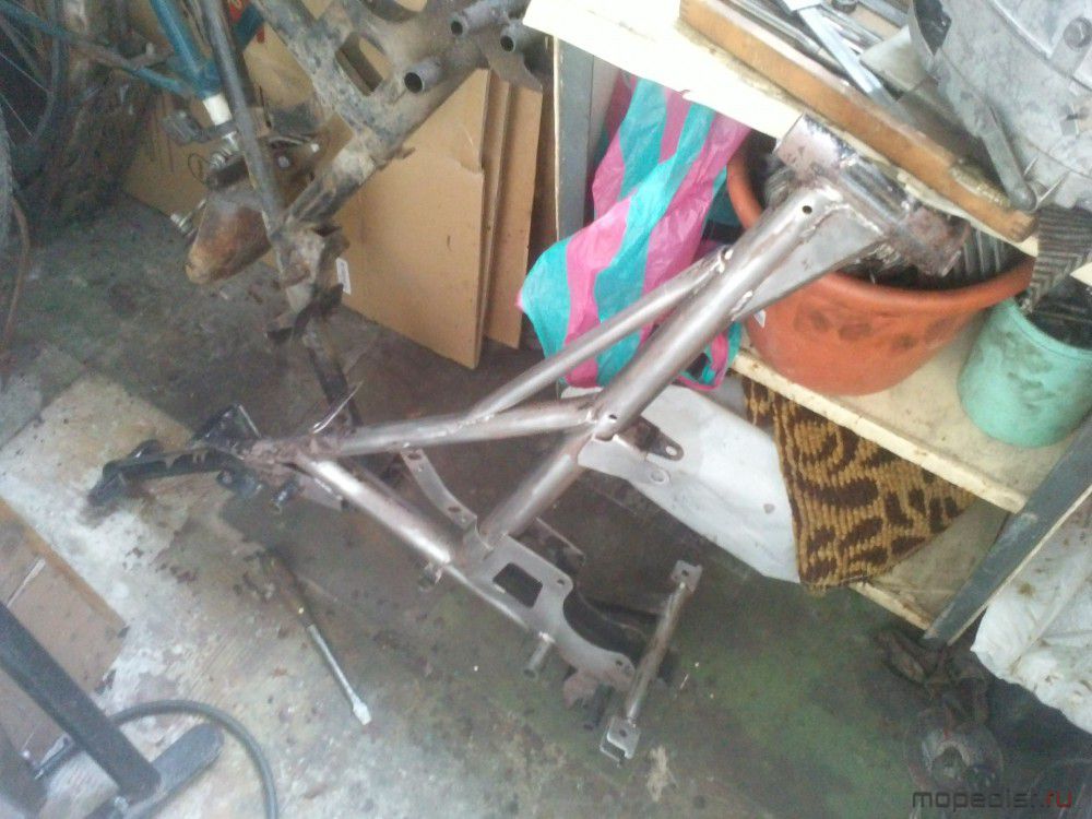

День добрый.Такая темка.Приобрел дельту за 4500.Состояние 4+.Не хватает спидометра,тросса,червяка,глушитель от риги стоит,подножки центральной.заднюю звезду скоро менять надо.Если у кого есть,куплю.А так мопед порадовал.заводится с 1го кика.прет.Износ мотора почти нулевой,был косяк-потшипник коленвала в правой половине болтался,исправил подложкой фольги от автомобильной гофры на впуск которую зимой ставят.еще куплю первичку и все.а так все отлично.поршневая нульц.тормоза все на юз.короче не зря мотался за 400 км от города,привез на 41м москвиче,ловя кайф от запаха.буду рад за помощь.фотки постараюсь наделать.

Убрать брызговик с переднего крыла, поставить родной глушак, с этим вообще колхоз, поднять хвостовую часть, где крепится щиток и багажник(видимо перевозили тяжесть великую, что прижало к земле), дорисовать полоски на баке и бардачках и дельта будет смотреться замечательно)

Там рама сзади по-моему погнута,наверно очень много на багажник нагрузили вот и хвост загнулся,а брызговик надо оставить, это не колхоз, а очень потрясная штука smoke Все тросики надо через руль просунуть и провода под бак засунуть

все на месте.глушак кто бы продал,у нас нет.если есть у кого.куплю.задок да,там подваривали,надрежу приподниму,на сколько надо,угол дайте.

Приподнять можно на градусов так на 10-20,на глаз точно не скажешь но где то так glasses smoke

я вот подумал сделаю параллельно бардачку

Не,высоковато будет,уже не оригинал,будет как кросс smoke

ща фоты смотрел стока,линия бардачков продолжается линией крыла заднего.так и сделаю.вообще мопед радует.главное все работает хорошо

Разберите заднюю часть мопеда и гните с при помощи трубы joke .
правильно, линия бардачка и заднего крыла должна быть прямая

угол дайте
там прямая труба идёт, конечно же она параллельна бардачкам...

благодарю,я так же логически допытал.Добавлено спустя 1 минуту
