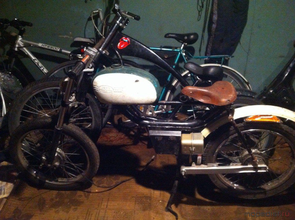

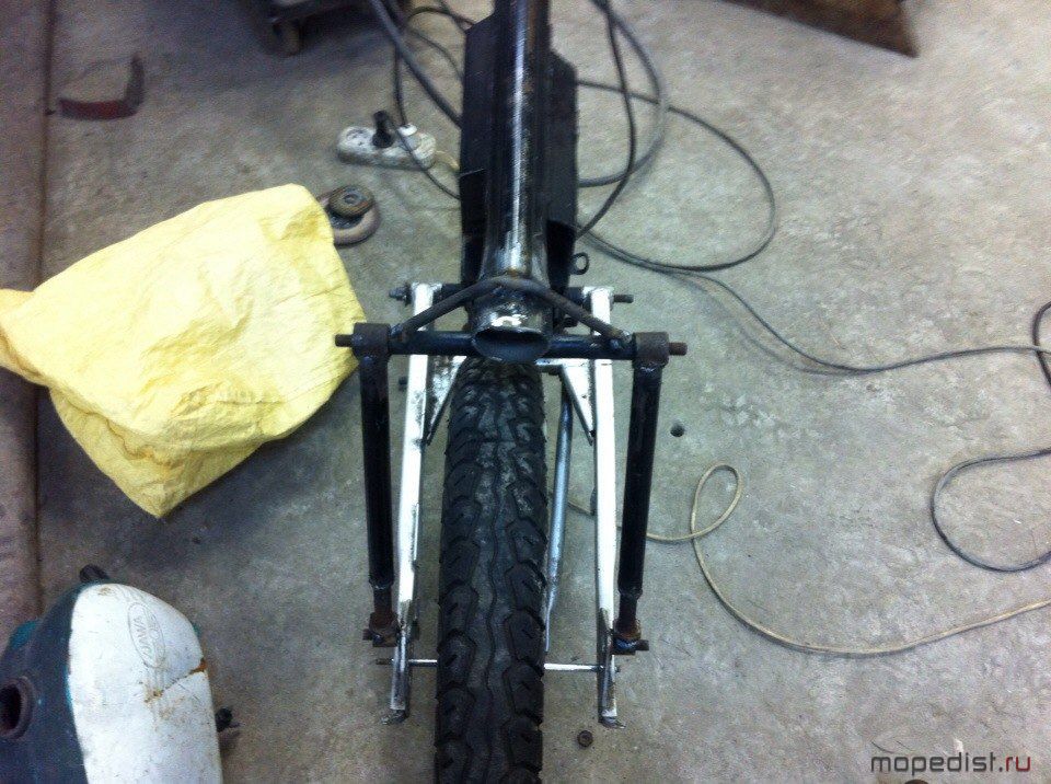

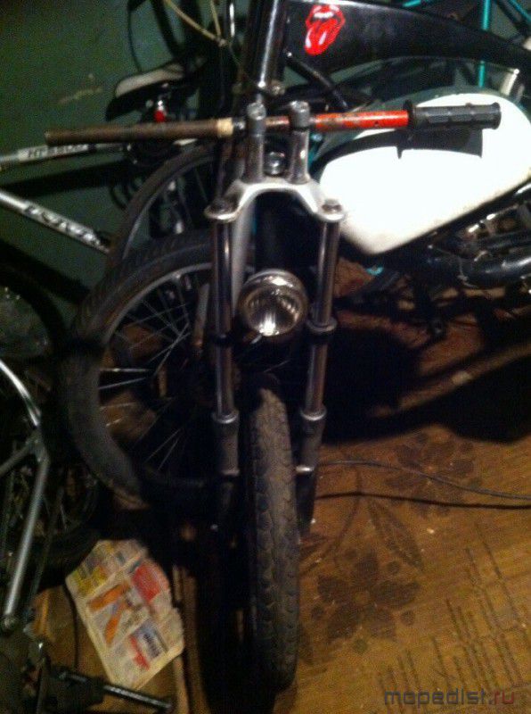

Пока жду всяких мелочей, собрал практически ходовку,
Сборка вилки
прикинул всё остальное, во время переезда проимелся мой явский бак, прикинул рижский, но пришёл к выводу, что хочу бак между рамой и распоркой незнаю даже от чего смотреть...
