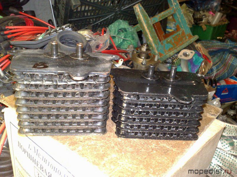

2807 дней назад
от запорожца маслорадиатор-отлично справляется
по крайней мере с грилем и шашлыком..
а кастрюлю насос не прокачает
