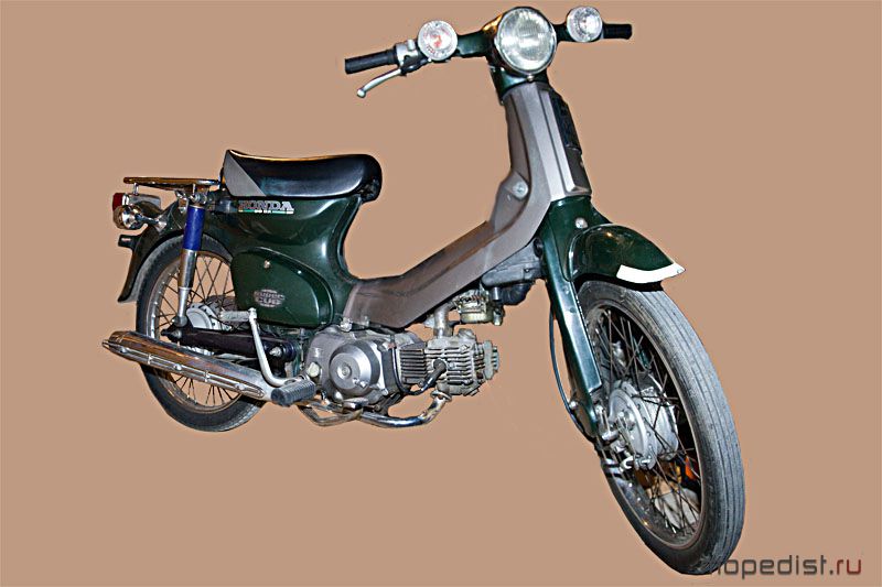

Поделюсь я, други, с вами изображением моей настоящей скутеретты. Мопедессы, можно сказать. И зовутеё Honda Super CUBRA. Фотку делал позапрошлый год. Вот потеплеет - сделаю более красивше и выложу.
А "свиновозы" они когда чужие, на фотках из инета. А у меня она "ласточка".

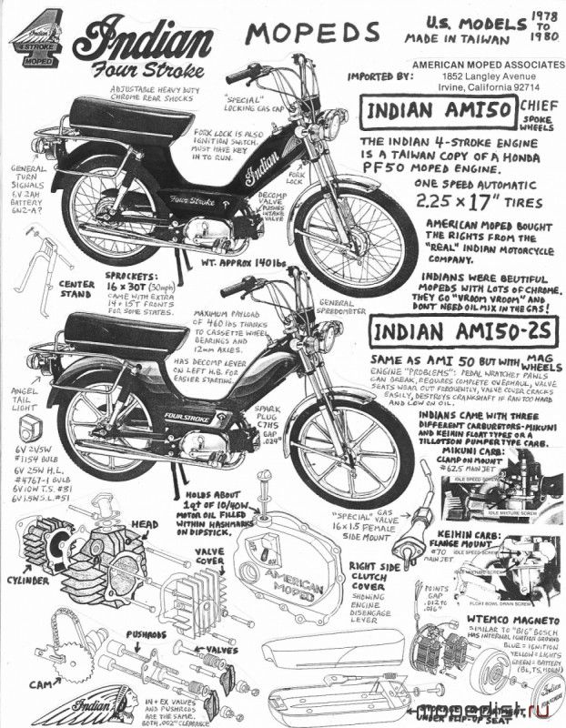

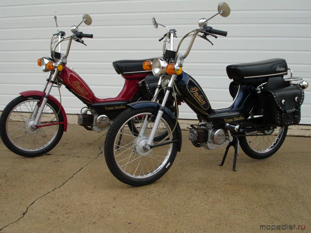

Это продавалось под маркой индюков в конце семидесятых,спасибо жж.
Достану из подвала китайскую дельту,намалюю лейбак индейца,прикручу педальку и на авито.Раритет и эксклюзив за овер9000 нефтей.
