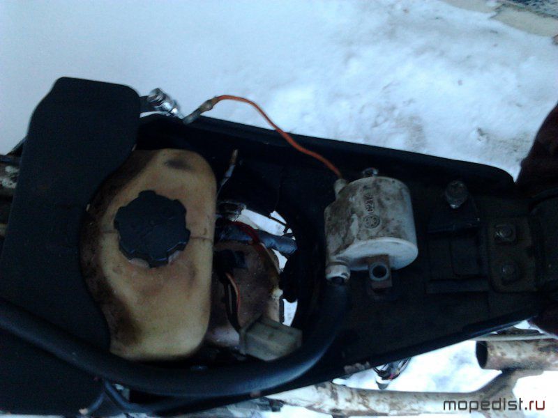

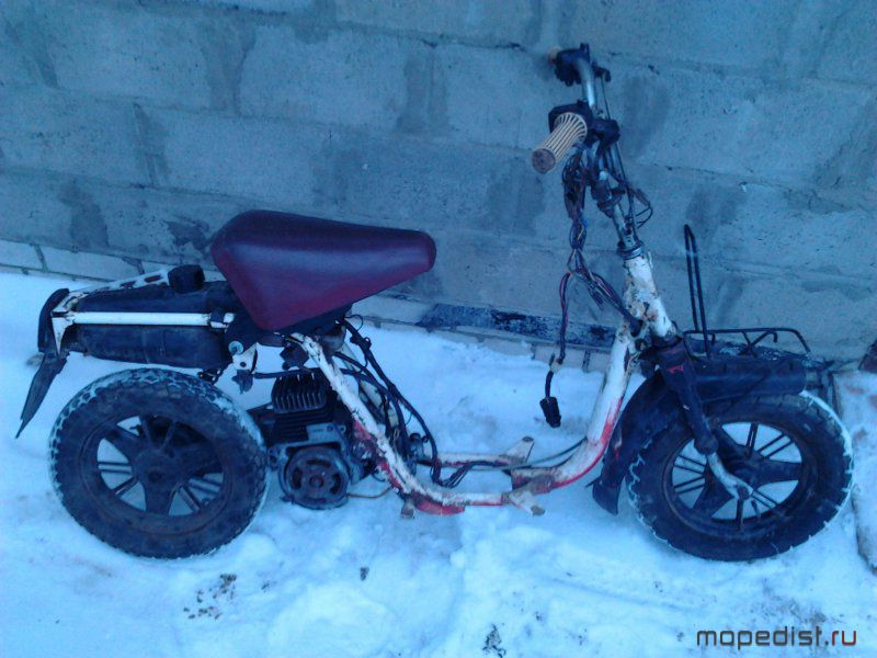

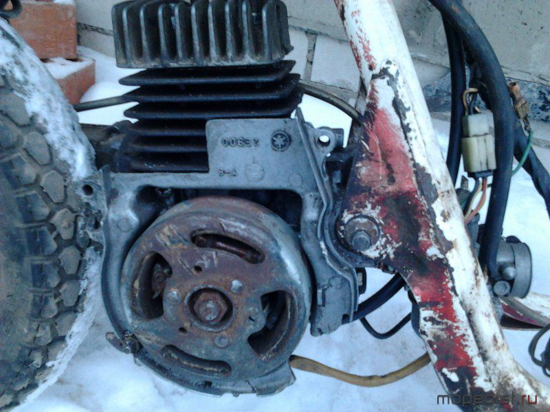

Приветствую всех. Вот появился у друга скутер, а модель никак не можем определить. Вариатор цепной, карбюратор находится спереди относительно мопеда, выхлоп смотрит назад. Что за модель скутера Yamaha? Фото в помощь:
И ещё вопрос - какая у него схема проводки? И где её можно найти (искры нет)?
Всем заранее спасибо.

Могу поздравить - у вас первенец роллерренесанса по версии журнала Мото - Yamaha Passol первой серии. Выпускался в 78-81 годах.
Это не тот аппарат, что продавался в Краснодарском крае за копейки?
Насчёт проводки - хз, может и удастся найти, мне что то не попадалась.
Вдвойне поздравляю - хрен найдёшь запчасти. Хотя с Японии можно привезти. Ценники не очень правда: каждый кусочек пластика по 4000рэ, цилиндр 4000, двигатель в сборе 14000рэ и тд.
Цилиндр и глушитель действительно экзотические. Правда я в инете в своё время находил чертежи глушителя (у меня Пассол тоже без глушителя)- гдето должна картинка сохраниться. Но более простой вариант на мой взгляд - взять банку глушителя от старенькой Хонды Такт 16 или чего то подобного и переделать крепления и патрубок.
