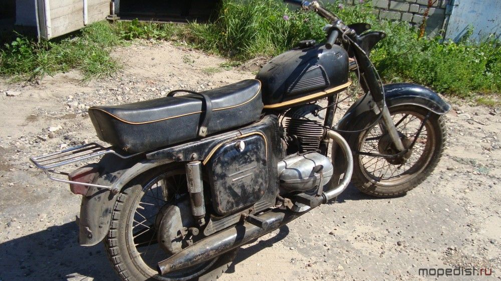

Вот таким Восходик приехал в гараж. Фару уже успел снять.

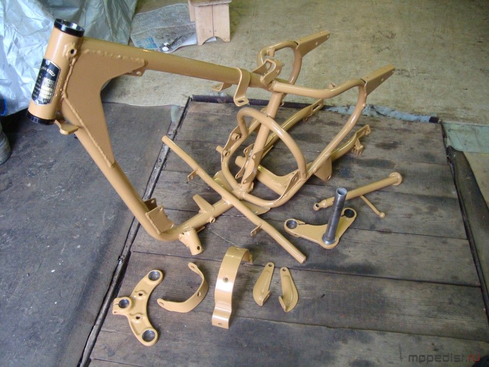

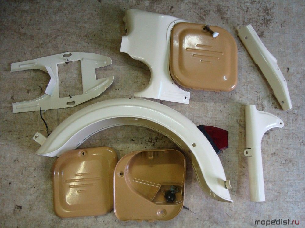

На сегодня пескоструйка и порошковая окраска ВСЕХ деталей Восхода 1 мне обходится примерно в 6500 руб. Примерялся к самопальной пескоструйке и отказался. Нужен высокопроизводительный профессиональный компрессор с большим рессивером, т.к. расход воздуха существенный. Работа очень пыльная и вредная. Материалы для качественной окраски (не баллончик из Китая) стоят приличных денег. Сушка тоже требует условий. Ну а конечный результат зависит от навыков и талантов исполнителя. Оцинковка вообще копеечная - около 60 руб. за кг, вроде, я даже не уточнял. Хром обещают восстановить (с моим участием в подготовке деталей, конечно) за 1000 руб. примерно. Про свой Ковровец может темку откроете ? Интересно последить. Про успехи с документами тоже сообщайте - всеобщая проблема!
Редактировалось: 1 раз (Последний: 2 октября 2015 в 10:14, АндрейК.: причина не указана)
АндрейК.
Нижний Новгород
140 дней назад

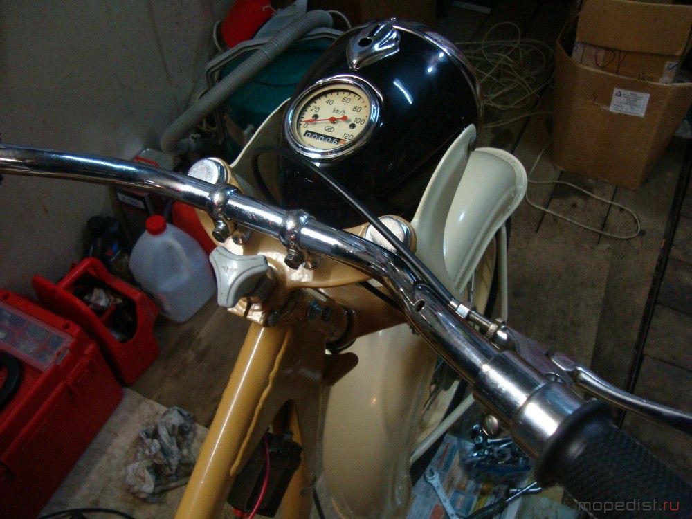

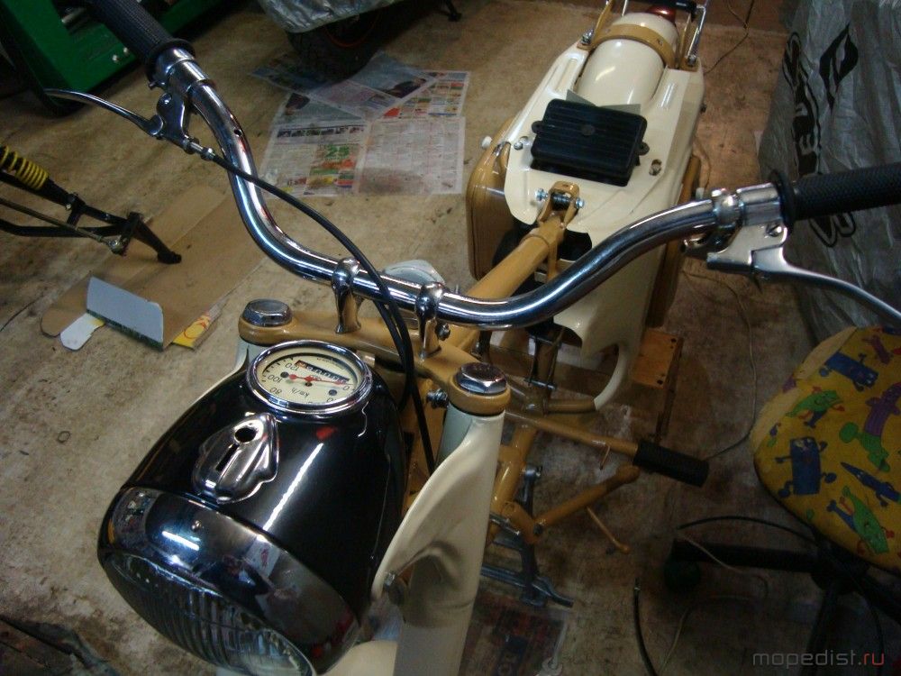

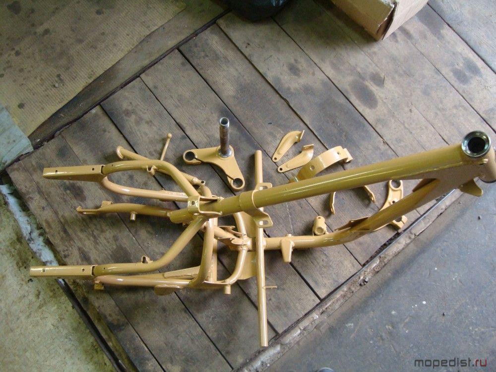

Сделал немного фото:
Такое вот сочетание цветов намечается. Посмотрим потом, что получится. Чёрный не хочу, у меня уже есть чёрный мотоцикл и мопед (китайцы) - надоело.
Редактировалось: 2 раза (Последний: 2 октября 2015 в 21:27, АндрейК.: причина не указана)

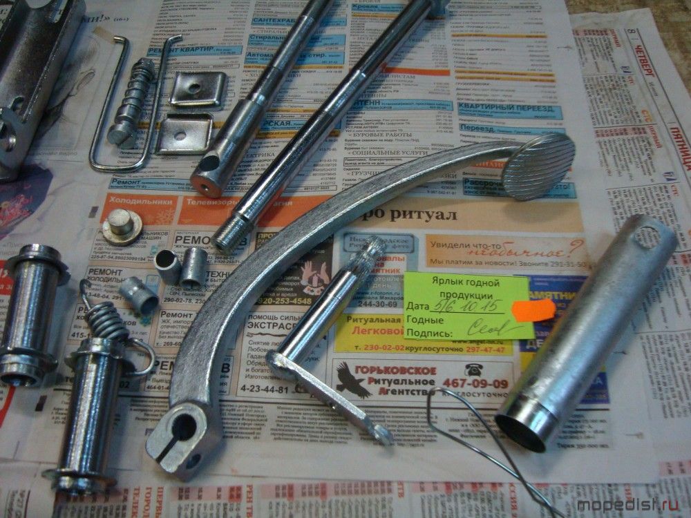

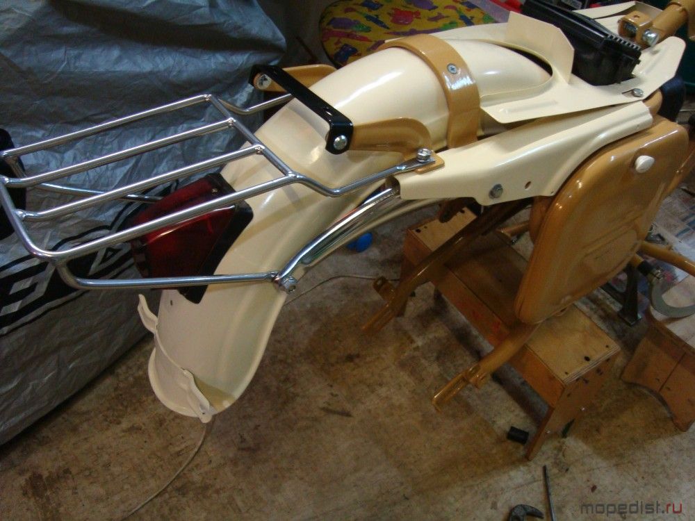

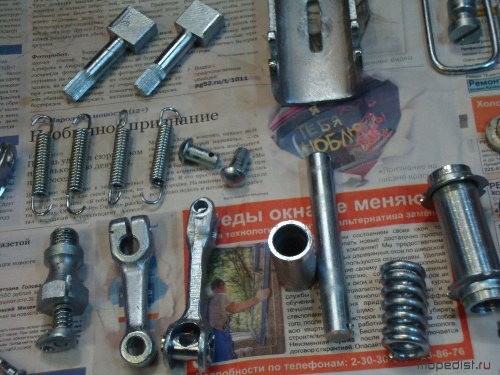

Сегодня забрал детали из оцинковки. Всё хорошо, только ось маятника потерялась где то на дне ванны. Может найдут потом, ехать придётся на другой конец города или покупать новую. Обода будут крашеные, обойдутся без хрома для экономии.
Теперь можно начинать сборку. На днях докрасят ещё несколько деталей. Двигатель с глушителями будут "на десерт".
Редактировалось: 2 раза (Последний: 7 октября 2015 в 21:20, АндрейК.: причина не указана)

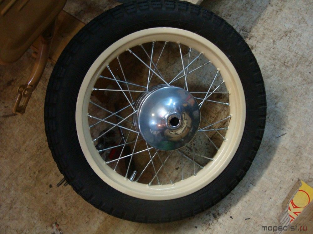

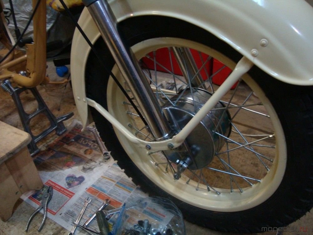

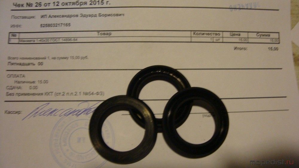

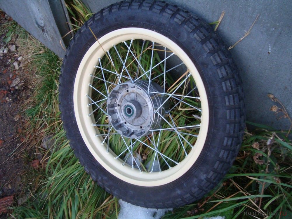

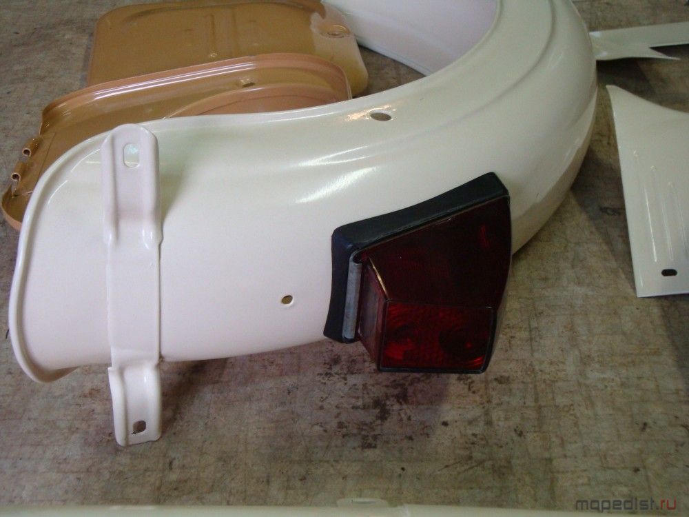

Стараюсь каждый день продвигать процесс вперёд! Иногда находится всего полчаса свободного времени, а когда и 2-3 часа. Главное не останавливаться, а то интерес пропадёт! Сейчас идёт сборка колёс:

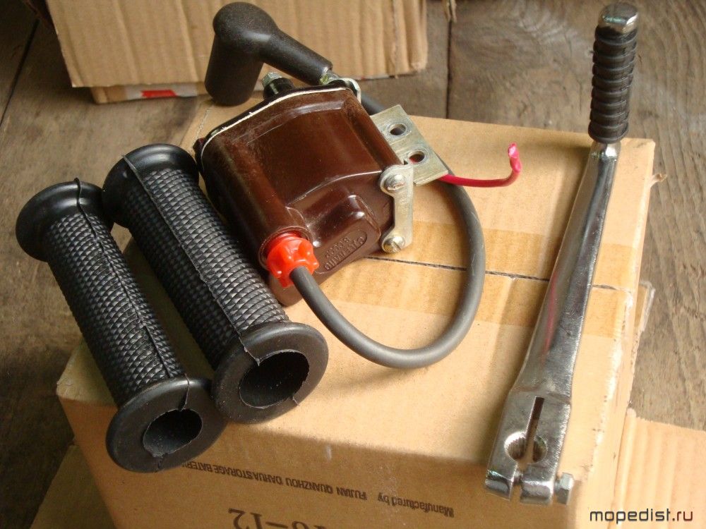

Покрасили насос, основание сиденья.
Купил за копейки манжеты для стаканов вилки. Размер 40х30, гостовские, не родные, конечно. Надеюсь, что работать будут.
Собрал колесо, покрутил на оси - ровненькое! Часто после долгого простоя покрышка необратимо деформируется. Протектор, как новый. На очереди тормоза, колодки изношены с одной стороны до заклёпок.

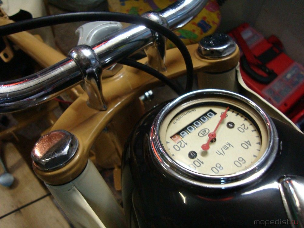

Случайно спидометр не перебирали (Ваш выглядит как новый), а то на моем стекло треснутое и след от падения, но думаю, что можно перебрать и выправить. Разобрал, но оказалось, что блестящая окантовка завальцована со стороны стекла и так же завальцована с другой стороны где крепится к стакану в котором находится спидометр. Вот думаю, что с этим делать заморочиться или новый спидометр поискать. Жаль выбрасывать, вещь то живая, рабочая.

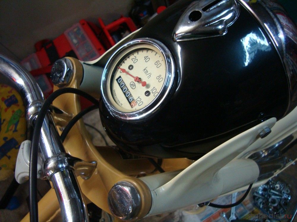

Спидометр новый, был подарен мне пару лет назад, лежал в запасе. Заменил по причине неисправности родного. На "К-58" спидометр разбирался для замены битого стекла и ободка. Просто отгибал усики ободка со стороны стакана, снимал ободок с прокладками и стеклом и собирал всё с деталями от спидометра аналогичной модели. Работы на 20 минут вместе с протиркой и смазкой.
Сейчас сборка немного продвинулась, позже покажу фото. Тормозит процесс отсутствие деталей из хромировки. Травил их кислотой какой то чудак, старую "гальванику" не снял, только испортил и бросил. Теперь пойду пескоструить и шлифовать.

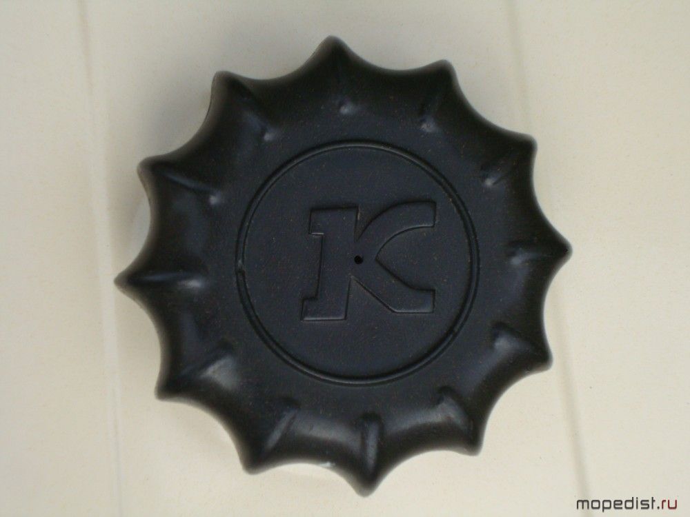

Ищу "закрытие" карбюратора по сходной цене. Деталька редкая, видимо повыбрасывали ненужную декорацию в своё время. Но без неё мотоцикл теряет во внешнем виде! Нет и эмблем на бак, придётся по эскизу вырезать из пластика. Не решил, что делать с глушителями. Наверное тоже покрашу порошком. Только в какой цвет ? Родные чёрные. В остальном по цвету мне пока нравится, не жалею,что ушёл от чёрного. Достаточно фары...

АндрейК.:
Цвет, на мой взгляд, называется "И тут выхожу Я в своих белых штанах". Ну это дело хозяйское.
На яваолд есть Мишаня из Тулы. Он занимается изготовлением уникальных мотиков и многим другим. Мне кажется, что он мог бы отлить и эмблемы и крышку.
Крышка - это первое, что выкидывалось, ибо карбюратор К36 очень капризный.
Помнится, как мучился с таким на мотороллере ВП-150. Но там, вроде, проблема была с засорами из за отсутствия фильтра тонкой очистки. Крышки встречаются в продаже, но ценник !! Эмблемы здесь должны быть пластиковые, по форме запятых. Литые были зайцы-кролики на баках типа "каска" . Сначала хотел красить в красный, попробовал, забраковал обычный "RALовский" порошок. Какой то он матовый, невзрачный. Металлик брусничный под лаком гораздо симпатичнее, но дороже раза в два.

АндрейК.:
Да это главная проблема на них. И регулируются они "по бензину", не как остальные. Поэтому очень мелкие жиклёры и нужна точная регулировка по качеству.
Можно взять "на прокат" у кого ни-будь крышку, сделать форму из гипса, и отлить. Заодно и освоить ещё одну технологию.
Эмблемы из оргстекла делаются проще простого. Делается (паяется) матрица, греется оргстекло и штампуется. Я так вытягивал дефицитные калпачки на лампочки подсветки номера на Москвичах. Отлично получается.
