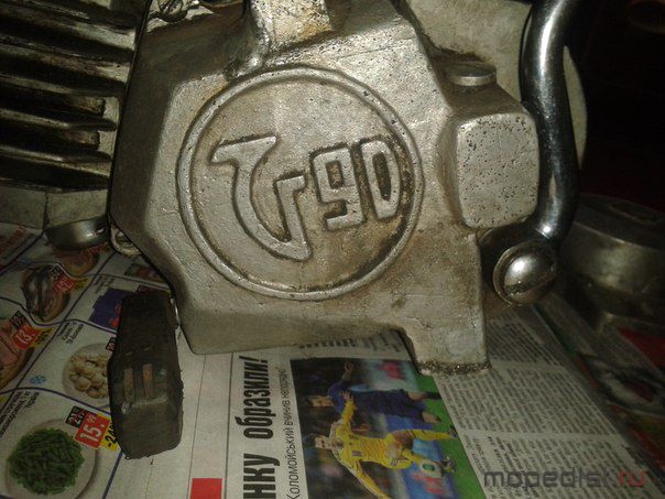

на правах аппа, в общем попал я наконецто к старичку на своем минике, надо было некоторые запчасти к дешке купить

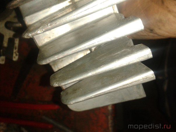

купил! посмотрел я на полочку и вспомнил про детище которое я раньше планировал купить, оно так дальше лежало себе на полочке ,пылилось, но было уже даже без свечки вкрученой, вот я купил все что хотел и думаю "была не была" спрошу в деда за мотор, и тут дедушка сказал что к нему уже спрашывали за ним но так как у него не доходили руки посмотреть работает ли он(деда сказал что не шарит в етой проводке) он его и не продал, ну я как жук начал розпрашивать по то да се про етот мотор и вконце спросил цену, цена била адекватна как на етот мотор учитывая что он уже гонял полями и возле сцепления я заметил что возле вижима сцепления уже были следы помощника аргона
и я долго не думая купил ето детище вайраса, стан у движка на 4.Упаковал я его на свого понни

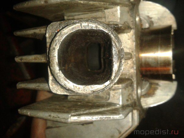

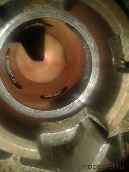

и поехал домой рад как слон.Прийдя домой сразу взялся смотре что как работает, очень странно там передачи переключаются, полез до поршневой боясь что она поржавела, но нет хоть движок и работал но все в идеале, есть небольшой горбок на конце цилиндра но кольца сидят как новые
кстати головка тоже уже переделаная под современный бензин
, кстати очнь интересный визерунок на поршне
да и вставки в гильзе тоже не простые

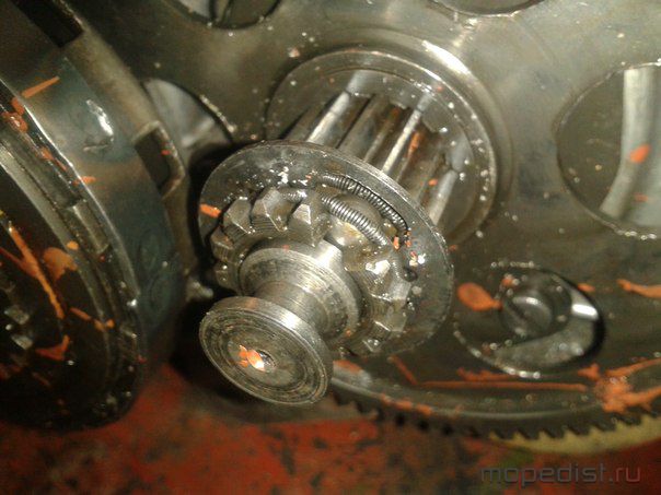

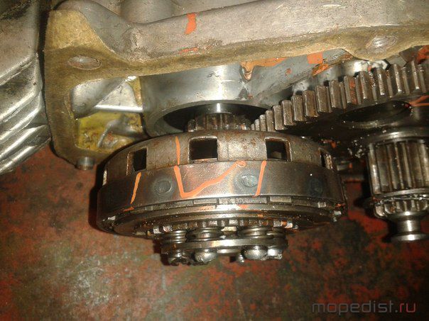

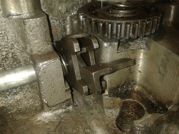

ну здесь пока меня все устроило, потом я понял что следы роботы оставили свое на движке , там внутри разобралась сцепуха(оторвало голову одному з 6 болтов сцепления и вижимной пистончик тот какой и в в50 латунный вилетел и согнулся а головка етого оборваного болта пошла под мясорубку закаленным шестерням что и спровоцировало стружку метала внутри кришки, ) фото мяса будут по позже, я от етой картины чуть не розплакался , потому что подумал что там какую нибуть закаленку розвалило, дальше в нутрь я не лез, в слепую не хочу ничего вскрывать ,вот я ето спаковал в сумку(кстати он очень таки тежелый)
и отправился маршруткой в свою мини мастерскую где оставил его к появлению свободного времени, вот еще несколько фото

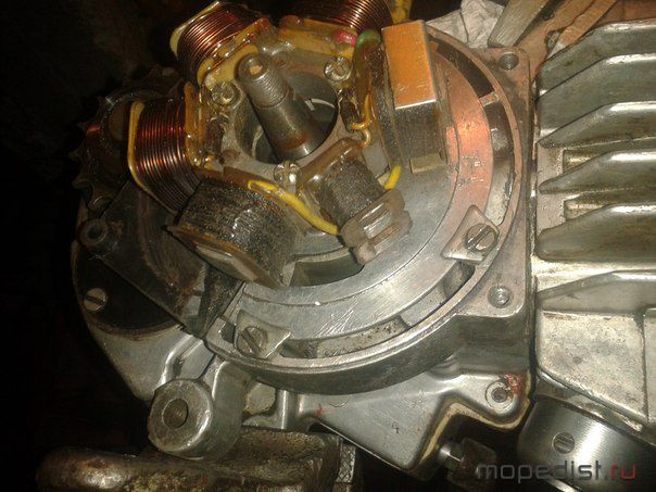

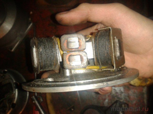

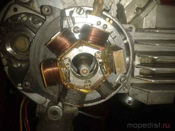

добрался сегодня до генератора, понял что там смесь V и Ш + 2 датчика холла
отчистил мотор от всей бяки что била на нем , понял почему коробка била пустая, там небило одного сальника , подошел из комплекта в50 , и еще фото нутрощей
Макары4
Кизнер
11 часов назад
Судя по снимкам, генератор аналогичен маховичному генератору от Минска и мотора ВП-50. БКС должен подойти от Пилота.

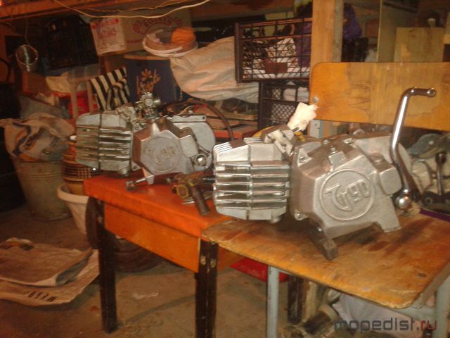

искал поршневую к птахе , а наткнулся на ето, грех было оставить, + етот заводится , етот может поставлю на раму

бульбазавр, генератор не со скутера случайно стоит?
- От Матфея 22:37
бульбазавр
Львов
3578 дней назад
IMR-2:
гнераторо скутера случайно
именно с него, искра такая что я когда за генератор крутунтул то он начал схватывать. Уже есть видео ,
