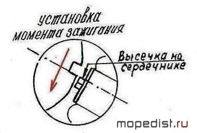

Я на v50 зажигание выставляю так.Ослабляешь винты крепления генератора, выкручиваешь свечу и вместо свечи вставляешь отвертку, проворачиваешь коленвал по часовой стрелке,не доходя до ВМТ 1-1.5 мм (контролируется отвёрткой супер микронная точность не нужна)!Смотрим на прорезь на маховике ротора и выставляешь датчик как на фото!Это самый точный метод, я им пользуюсь всегда!Добавлено спустя 4 минутыЕще может чихать при подсосе воздуха вследствии износа сальников КВ , либо подсоса из под прокладки!

1alf1 61rus, пользовался таким методом всегда, но... но имея родной Советский коленвал.
Сейчас же многие уже в двигателе имеют новодельные КВ, китайского производства. А на них, как верно заметил ув.krotik , паз на правой цапфе под шпонку фиксации магнита может быть врезан под каким угодно углом. При этом естественно появляется несовпадение в линии, указанной на рисунке при 1-1,5 мм до ВМТ.

AlekseySV, как раз по методке 1alf1 61rus положение шпоночного паза не играет роли. Только путаница с концами датчика повлияет.
AlekseySV
4408 дней назад
При 1-1,5 мм от вмт магнита паз ведь смещён будет относительно оси цапфы. Следовательно линия уже не будет соответствовать тому, что на чертеже... Или я не прав? Если не прав, то в чём?
Разумеется сам датчик со статором можно то же вращать в креплениях, но опять таки, есть некий предел этого вращения.
Редактировалось: 2 раза (Последний: 19 апреля 2013 в 00:15, AlekseySV: причина не указана)
Конечно не правы. Выставляем поршень за 1.3мм до ВМТ и подводим датчик к положению как на картинке. Всё. smile В этом случае абсолютно всёравно насколько развёрнут ротор, мы же подогнали датчик по фактическому положению. А вот если взять картинку из инструкции то да, там начнутся расхождения т. к за точку остчёта взят не ротор а картер.
