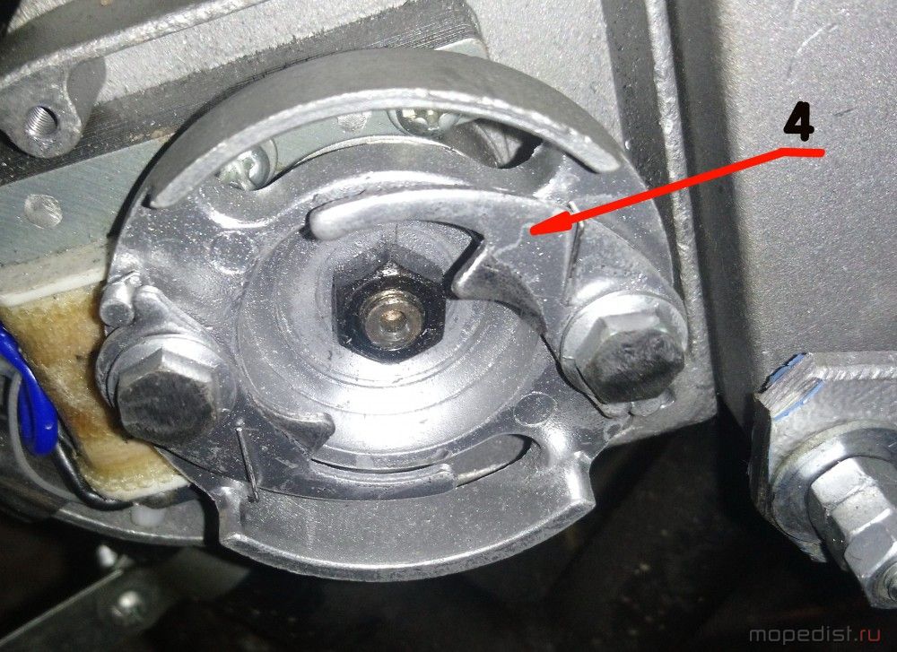

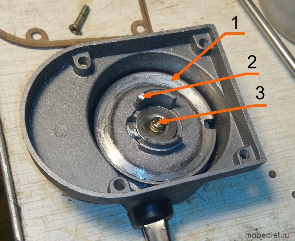

Стартер мотора f72 ведет себя, мягко говоря, странно. Сначала при работающем моторе тёрся шкивом (1) и центральным винтом (3).
Вставка доп. прокладки из резины 5 мм. решила проблему лишь на время. Потом храповик перестал зацеплять. Вообще. Шнур выдергивается вхолостую. Не помогло и удаление вышеупомянутой прокладки. Чё за фигня с ним происходит?
Даже уголки зацепов храповика начали обкалываться (2).
И еще. Кулачки, что на ведущей части стартера (4), хоть и затянуты как положено, все же болтаются. Может, в них дело?

А у меня положительный опыт эксплуотации данного стартера. При установке пришлось проточить маховик, иначе он прижимался на шляпки винтов крепления подковы. Откатал 2 сезона 2500км без педалей и даже еще не менял сухарики на сцеплении.Трогатся с места не идеально но вполне приемлемо. Зато упрощается привод. Вместо каретки поставил откидные подножки и ножной задний тормоз. По мотоциклетному.Очень удобно при езде по трассам за городом.

LibavaMoto:
Это вот на эти?
Добавлено спустя 1 минутуИли на винты самой подковы?Добавлено спустя 3 минутыУточняю потому, что у меня маховик терся именно за болты, указанные стрелками.
LibavaMoto
Лиепая
640 дней назад
Уперался на винты крепления самой подковы. Поэтому пришлось заднюю часть стартера слегка проточить.Но это по месту надо смотреть.
Panzerflieger
Железнодорожный (Московск.)
1145 дней назад
В роде бы, получилось довести до ума армстартер сей. Что бы кулачки гарантированно цеплялись за храповик, я их слегка подогнул так, что б зацепы стали ближе "сюда". И еще малость подтянул пружинки кулачков, тоже путем подгиба их кончиков. Стартер заработал. Не знаю, надолго ли, но будем оптимистами.
