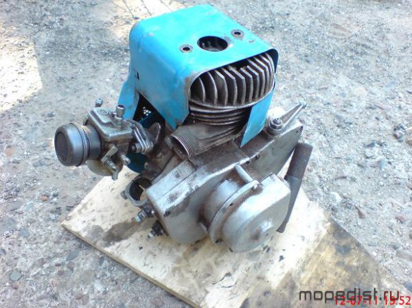

С интервалом неделя попалась рама (голая) мотовелосипеда «Кроха» и двигатель от мотокультиватора, (обычная Д-шка адаптированная заводом для установки на мотокультиватор) с этого собственно и началось. Двигатель Д8, на фото видно, фрезерованную головку и бока у цилиндра, головка вдобавок развёрнута . Крыльчатка охлаждения , изготовлена из алюминия , расшатана и отсутствовала часть лопастей, была изготовлена новая из обрезков оцинкованного железа 0,8 . Средняя часть была усилена накладками с обеих сторон из того же железа и склёпано обрезками медного провода, вдобавок пропаяна.

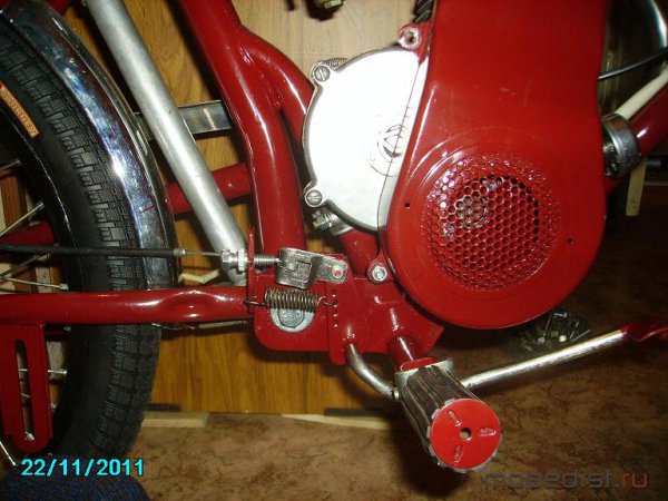

Крыльчатка крепится через втулку, болтом взамен короткого винта крепления ведущей шестерни.

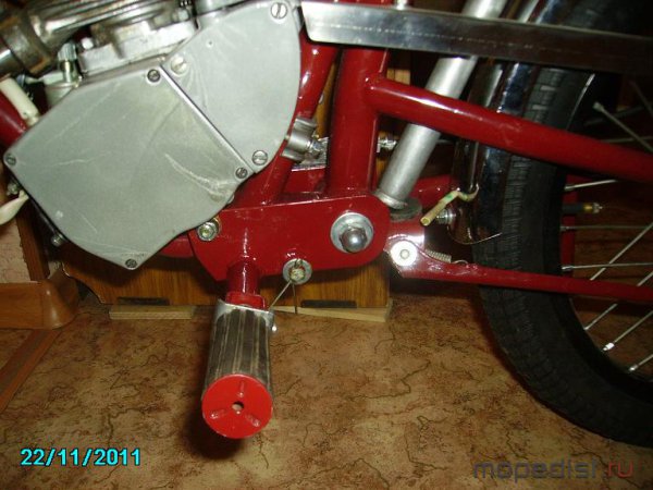

Подножки (от «Карпаты» ) и самодельная тормозная педаль собраны в один узел, позволяющий превратить «Кроху», при снятии , замене колеса, снятии принудителного охлаждения, ручного стартера и установки педального узла в стоковый вариант.
Вместо оси педального узла вставлена катушка, сварена из двух шайб Д39 и обрезка водопроводной трубы.

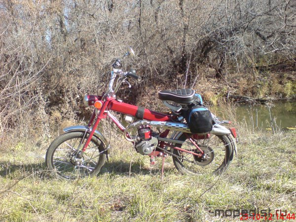

Под занавес сезона была установлена передняя вилка от "Карпаты" и сегодня в замечательный погодный день
была опробована. При установке пришлось сточит болгаркой отштампованный выступ в верхней траверсе, так как
не хватало длины центральной трубы, а втулку рамы пилить было уже некуда. а также приварить на левое перо
П-образную скобу для переднего тормоза и изготовить две дистанционные втулки, так как ось на 10 мм.
Руль закрепил на мотоциклетные крепления.
Небольшие покатушки показали : более комфортное ощущение руля, карпатовская вилка мягче и имеет больший ход, в отличии от стоявшей недорогой китайской вилки. Так как вилка карпат длиннее то в итоге изменился угол её установки на мопеде на несколько градусов. Такая мелочь заметно повысило курсовую устойчивость, стало возможным
управлять одной рукой и на неровной дороге. Переднее колесо было переспицовано на втулку от старого
мотовела (типа Гауя и подобного), В итоге вес мотовела увеличился на пару кг наверное, при случае взвешу.
Вот такой денёк +16, грех было не покататься
Вилка установлена

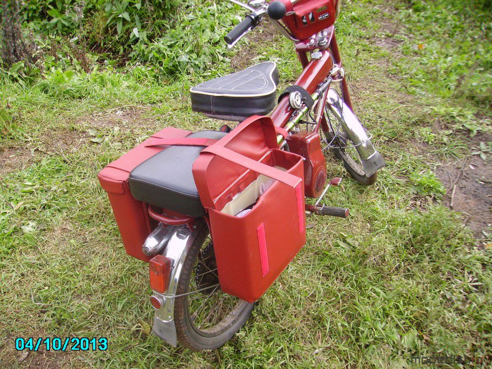

Колхозтюнинг "Крохи" продолжается: была сшита из кожзама сумочка на руль с креплением на липучках, для запасной камеры, аптечка для ремонта камер и разного. Впереди пришиты две полоски световозвращающей ткани от спецодежды, ну колхоз так колхоз, пришит (кривовато)карман для китайского плеера,слышно даже на ходу.
Был установлен родной багажник с приваренными дополнительными "ушами"
Из толстостенной трубы Д16 мм сварен багажник-стул для коротких поездок на рыбалку,
на купленных сумках прикручены плоские крючки защёлки, ставятся и снимаются одним движением.
При приезде на рыбалку стульчик с сумками снимается садишься и всё под руками, если сесть повдоль то можно удочки вместо упора вставлять под сиденье. Сиденье использовано от китайской Дельты.

Добавлю фото : в передней части приварены уголки,уголки вварены в упор боковым трубам багажника,что бы исключить поперечные перемещения, которые при установке, заходят за первую перемычку багажника.

Сумки как я понял покупные. Обычные или от чего то взяты, интересен литраж.
И как с водопроницаемостью? Крепление в низу быстросъёмные защёлки, а вверху чем крепится.
Vorchun
Оренбург
2468 дней назад
Сумки обычные с рынка по 200 руб. шт. Размеры данных сумок в см. : ширина 25, высота 20, толщина 15.На предыдущей "Крохе" были подобные но с креплением на липучках - http://www.mopedist.ru/forum/thread1614-1.html Крепление снизу и сверху одинаковые, исключение- на нижних язычки длиннее мм. на 20, сначала заводится нижний потом верхние и нажим сверху-вниз и всё. Водонепроницаемость не интересует, в дождь не езжу (старый стал, романтики наелся). Для сохранения формы вставлены обрезанные по высоте подходящие канистры (от тасола, строительной химии и др ). Да, защёлки крепятся на сумку винтами М4 головки впотай. Крепятся на двух винтах каждый, порядок: винт - пластина защёлки - стенка сумки - пластина от пластиковой канистры по размеру задней стенки и плюс отогнутая под 90 град часть по размеру днища - дюралевые пластинки (примерно 25 Х50 мм.) - гайка. Таким образом получается жёсткая задняя стенка и дно.
