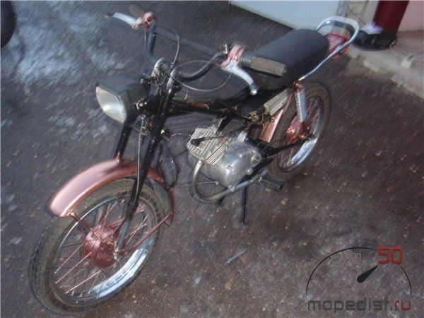

Сначала счищаешь грубой шкуркой весь нагар который есть, потом более мелкой доводишь а потом берешь войлок на дрель, разводишь пасту гои киросином до сметанообразного состояния и её наносишь на волок насадку и полируеш. Вот результат
