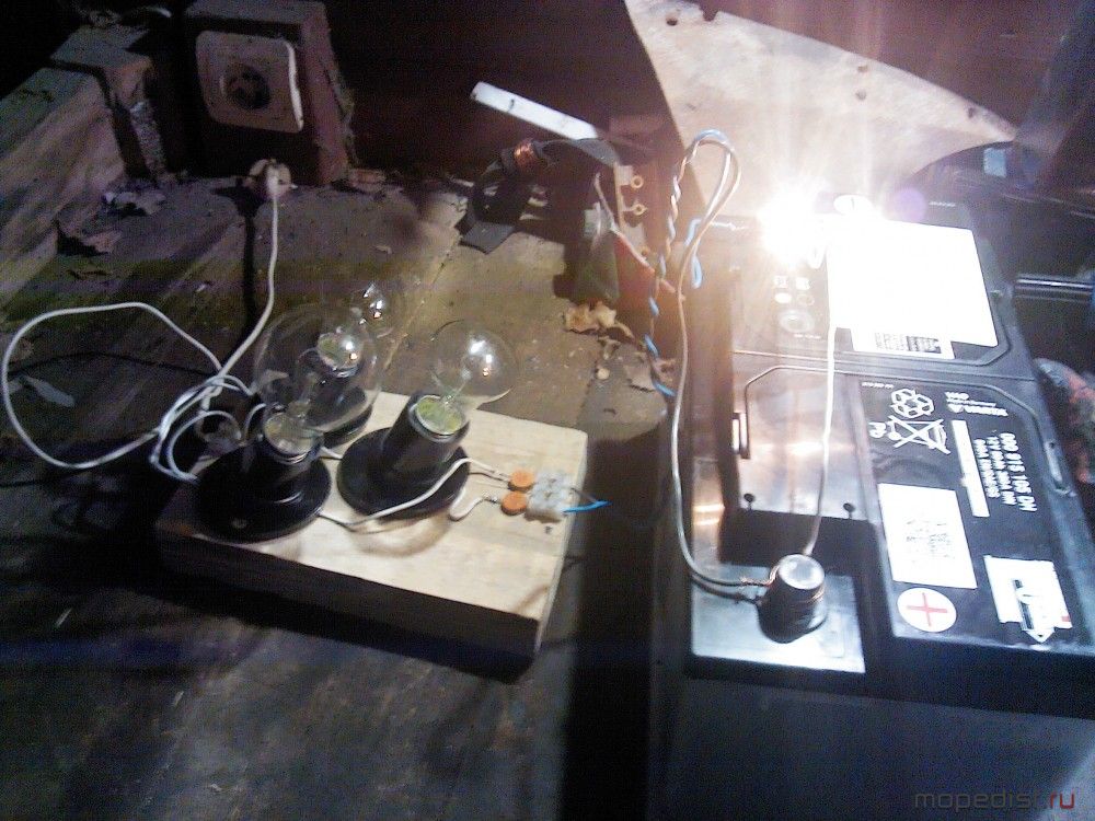

А еще такой момент: у супруги в Ауди сдох аккумулятор ВАРТА 80 Ач, прослужив 7 лет с хвостиком - перестал держать заряд, после полного заряжания через 2 дня он уже не только фары не зажигает, но даже багажник не может открыть, только индикация ручного тормоза горит.
Я прочитал на сайте Драйв2.ру про тренировочный цикл от сети 220 вольт с помощью диодов и лампочек.
Даже схему включения оттуда сохранил.
Собрал и вчера в 11 часов включил, а сегодня в 11 часов отключил.
И теперь разряжаю через 3 лампочки 12 вольт 20 ватт, включенные последовательно - ток через них около 1 ампера. Уже 7 часов разряжается, а напряжение на штырях все еще 12 вольт. Через 3-4 часа еще раз проверю напряжение.
Кто-нибудь уже делал такую тренировку? Если делал, то какой результат?

И теперь разряжаю через 3 лампочки 12 вольт 20 ватт, включенные последовательно - ток через них 6 ампер.
Ух нихрена себе! Ядрена Матрена всегда молода!
Я даже сосчитать не в силах откуда взялся такой ток.
Дед обязательно все запротоколируй, прикинь схему зарядки, и выложи тут.
Это бомба. Ядерный взрыв в 200 метрах над поверхностью Земли.
Параллельно купи жене Опять Варту. У меня такая проработала 15 лет, и умерла в почете.

Еще раз померил напряжение - 12 вольт. Проверил ток - около 1 ампера. Это я в первый раз ошибся - посмотрел не на ту шкалу прибора. zst
Долго он так будет разряжаться, но мне торопиться некуда...
А вообще у меня есть подозрение на то, что аккумулятор быстро разряжается из-за того, что похолодало. А в сентябре на машину установили новый прибор для записи процесса езды - регистратор называется, с камерой заднего вида. Ставил местный умелец на маленьком пункте ТО в Домодедове, по рекомендации дачного соседа. И ночью на стоянке под стеклом задней двери(багажника) виден белый светящийся "глазок" этой камеры. Мне подумалось, что такого быть не должно - не он ли высаживает аккумулятор? scratch

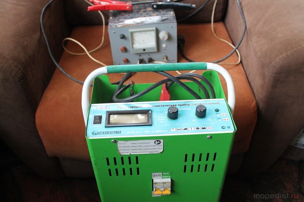

Не стоит покупать для заряда кислотных аккумов автоматические устройства.
В данном конкретном чудо-устройстве недостаточное максимальное зарядное напряжение, и недостаточен максимальный зарядный ток.
Мастеров просьба не волноваться, и перенести мое мнение сразу во флуд.
Поздно сказал, уже куплено.
Почему же тогда их многие владельцы хвалят? Не потому ли, что не знакомы с твоим ОСВЕДОМЛЕННЫМ мнением?

В хозяйстве два зарядных. Самодельное тиристорное сделанное лет 30 назад и заводское с автоматическим и ручным режимом.

Сколько я их переделал, не поддается учету.
Самыми лучшими, малогабаритными и надежными оказались Источники питания на основе промышленных ТН. С переключением напряжения с помощью галетного переключателя. Можно в одном совместить зарядник и на 6 и на 12 вольт. Естественно нужны стрелочные индикаторы тока и напряжения.
Категорически не советую применять в качестве зарядных устройств промышленные Источники питания типа Б5-47. Можно погореть вместе с ними.

Получил это АЗУ. Подключил, прочитав сначала короткую инструкцию.
На панели должны были замигать индикаторы, а они не замигали. Только индикатор включения в розетку зажегся и можно было выбрать кнопкой режим заряда для разных конструктивных видов. Возможно, надо было сначала разрядить аккумулятор до 10,5 вольт и только потом подключать АЗУ.
Накинул провода с лампами, разряжаю...
К 7:00 напряжение аккумулятора было 9,5 вольт и подключенное к нему АЗУ моментально его "подхватило": погас индикатор сетевого подключения и загорелся индикатор заряда - красным цветом, это режим ДСФ(десульфатации).
Ожидание окончания этого режима и последующего собственно заряжания может быть более суток.
11 часов назад
Ну это правильно. Внутри происходит механическая очистка набора малыми импульсами напряжения противоположной полярности. Я бы последовательно в цепь заряда включил тестер в режиме измерения тока. И посмотрел характер воздействия на батарею.
Итак: три раза заряжал от напряжения 10,5 вольт с режимом десульфатации в начале зарядки.
Трижды разряжал через "гирлянду" из 6-ти лампочек по 20 ватт: две последовательные группы по три лампы в каждой. Ток разрядный замерить не получилось - тестер рассчитан всего на 2,5 ампера и стрелка ушла в "зашкал".
Можно лишь приблизительно предположить, сколько там было: 2 лампы последовательно давали ток 1,8 ампера, 2 последовательных группы по 2 лампы давали 2,4 ампера - 1,8 + 0,6, значит две группы по 3 лампы могут дать около 3 ампер. Для нормального разряжания аккумулятора с начальной емкостью 80 А*ч этого тока маловато, нужно 4 А*ч. Но учитывая "пожилой" возраст имеющегося - сойдет.
Кстати, по ГОСТ 53165 — 2020, регламентируется определять фактическую емкость по времени разряжания током в 1/20 от номинальной емкости.
А степень заряженности, в зависимости от плотности электролита, определять надо по напряжению.
В моей старой батарее, при плотности электролита в разных банках 1,09...1,1 и при напряжении через час после окончании заряда 14 вольт, непонятно какой величины остаточная емкость.
Вчера я его разряжал от 14 вольт до 10 вольт в продолжении 6 часов - если разрядный ток был 3 ампера, значит емкость у него всего 18 А*ч.
