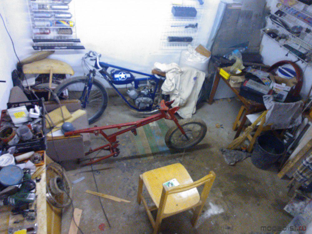

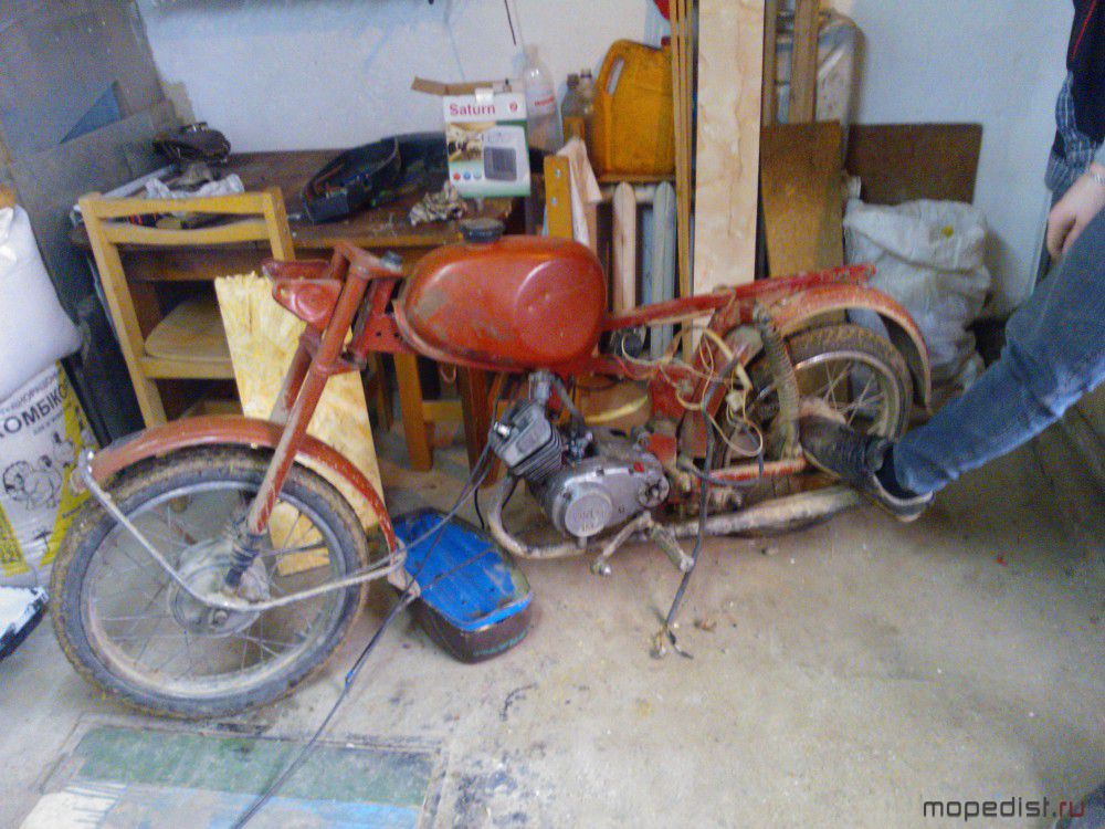

Начался новый проект над Карпатами моего друга постепенно буду выкладывать фотографии с описанием, кому интересно добавляйтесь в друзья, подписывайтесь.

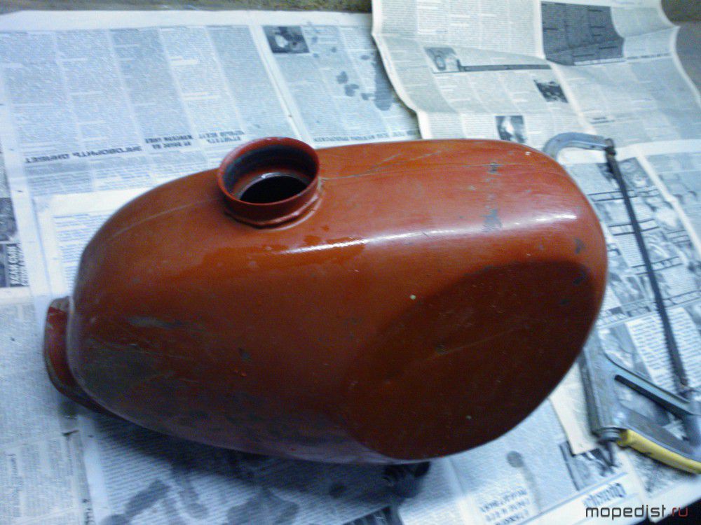

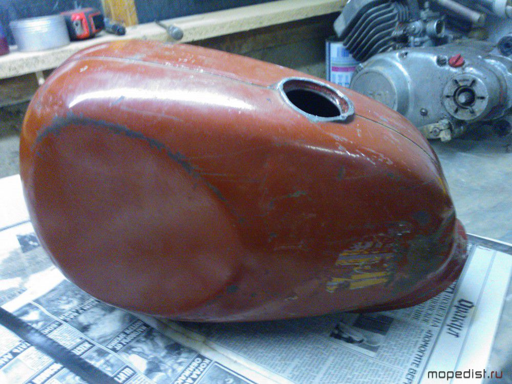

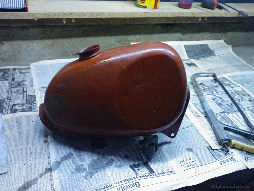

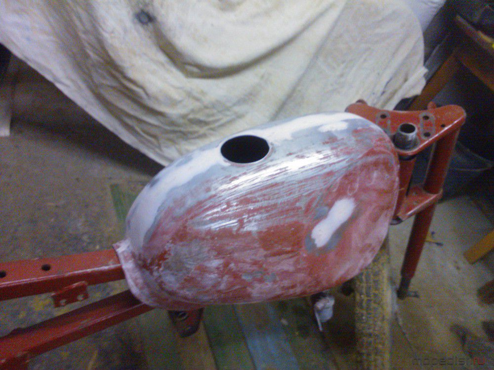

Работы над мопедом продолжаются, обновления каждый день. Планируем cделать что то подобное на CafeRacer, сегодня дела велись с бензобаком нам не понравилась его торчащая горловина уж слишком
Решение просто - отрезать и придумать что то другое
Когда отрезал провалилась и нижняя кромка, изначально думал что она останется и мы просто найдем крышку.Зашпаклеван шов. Ах, да бак будет перевернут в другую сторону!

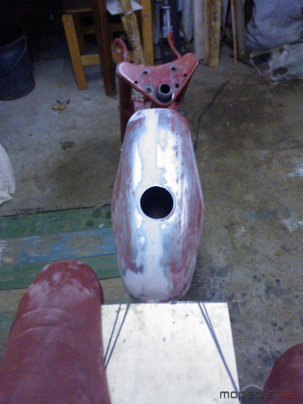

Сегодня же сделали горловину в баке ее же припаяли паяльником при помощи ФЛЮс и олова.
Ну и за шпаклевали ее для красоты)
Пошкурили и загрунтовали для дальнейшей покраски
