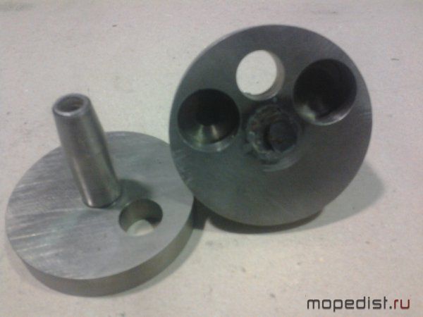

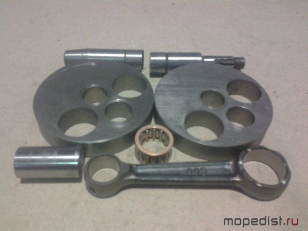

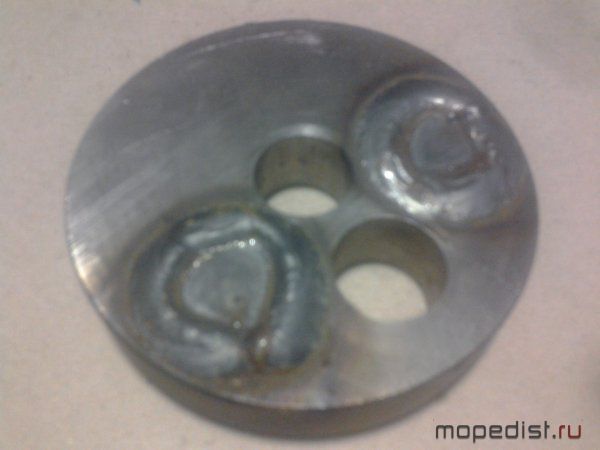

Для изготовления щек использовал сталь 40ХН2МА, она достаточно жесткая, на мой взгляд, чтобы щеки не прокаливать. Делал заготовки на токарном станке, блинчики диаметром 85 мм, и толщиной 15 мм, потом на плоско шлифовальном станке шлифовал с двух сторон, до толщины 14 мм. Можно сделать и на токарном станке, но следует обратить внимание на паралельность плоскостей.
Сверлил я все это дело в сваренном состоянии

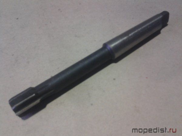

чтоб все было симметрично. Сверление под коренные цапфы диаметром 16,5 мм, с последующей разверткой (развертка машинная, 17 мм, N1).
После развертки проточил относительно отверстий под коренную цапфу, до диаметра 80 мм.
Сверление под балансировочные отверстия диаметром 24 мм. Потом я поставил шайбы и заварил их.
Отверстие ВГШ сверлил на 17,5 мм, после доводил китайской разводной разверткой до размера
17,95 мм
Коренные цапфы взял готовые, с старого советского коленвала. Левая была запресована shock а правая за одно с щекой, обрезал щеку болгаркой, потом протачивал до размера 17,05 мм, под горяче пресовую посадку, левую точно так же.

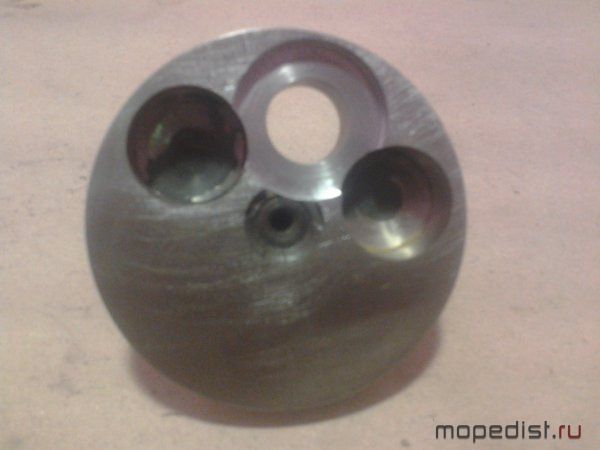

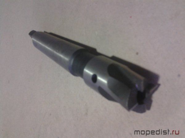

При сборке греем щеку до 250 градусов (коричневый цвет чистого метала), смазываем цапфу маслом и пресуем. Обязательно, перед сборкой, протираем фаски мелкой наждачкой, и снимаем все заусенцы. Потом в отверстие под палец НГШ вставляем плотненько втулочку под направляющую зенковки и зенковкой делаем выточку под НГШ диаметром 32 мм.
На фото зенковка на 24 мм, но смысл тот же.

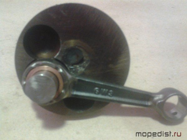

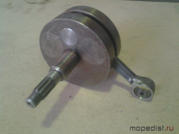

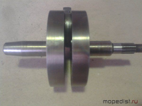

Центровку делал в токарном станке, крутил и смотрел куда ударить, потом снимал, поправлял и снова крутил... и так до 0,01 мм. Отдельно балансировку не делал, как заведу оно покажет, прав я был или нет scratch
Получилось примерно так:

Зачем заглушены балансирные отверстия с внешней стороны, если они открыты с внутренней? Паразитный объем остался, вес увеличился.
Не слишком ли тяжелое колено выходит?
И отбалансировать не помешало бы, тем более у вас всё для этого есть. А то вдруг не попали - лишний раз мотор разбирать.
Kuzmich # 21 марта 2013 в 21:05
Я сам не знаю зачем заглушил, интуиция... А разобрать мотор не проблема, мне есть чем ездить, Карпаты это творчество smoke А тяжелое колено это хорошо (мое мнение).

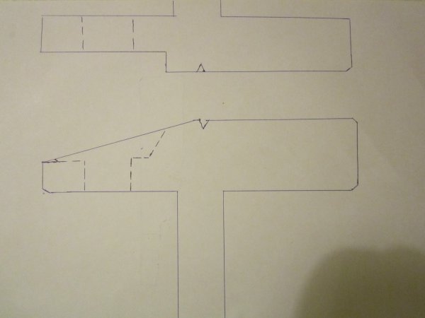

Надо было щеку и цапфу из одной болванки делать цельные,так жёсткость больше и надёжне,а балансировочные отверстия глушат на двухтактнике чтоб объём кривошипной камеры был меньше получается больше давление на продувке и больше разряжения на впуске.Я ещё фаску снимл от центра щеки(в сторону шатуна)до плоскости прилегания шатуна к щеке(наужнего диаметра щеки)получалось нгш была открыта и обдувалась смесью чем и смазывалась,но это было на двиг для картинга где выжималось всё что можно.
Kuzmich # 22 марта 2013 в 21:40
Спасибо, я согласен что из одного куска стали лучше, но с криворуким фрезеровщиком будет только хуже cry По поводу смазки НГШ, можно подробней?
Kuzmich # 23 марта 2013 в 17:54
Я все правильно понял?
Koochum # 23 марта 2013 в 23:23
нет не так сейчас попробую нарисовать
Koochum # 23 марта 2013 в 23:35
Koochum # 23 марта 2013 в 23:38
надеюсь поймёш,я делал нижний вариант-нет ступеньки и объём больший в камере занимает
Koochum # 24 марта 2013 в 00:02

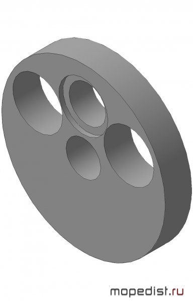

Squish # 24 марта 2013 в 00:05

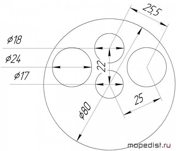

Щёку для коленвала примерно такую. Это от проекта на дешку.
