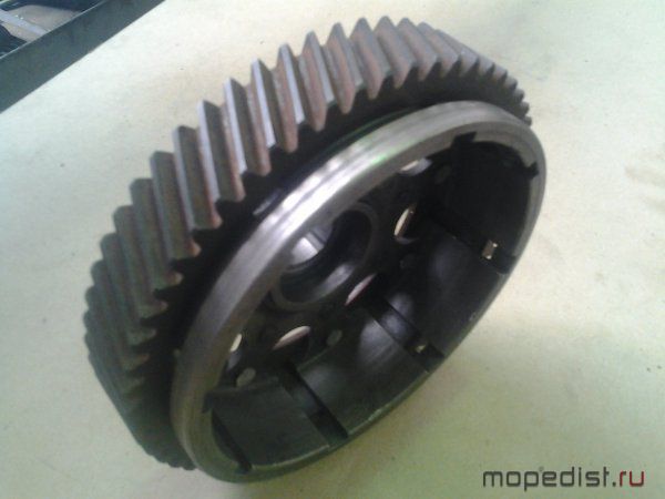

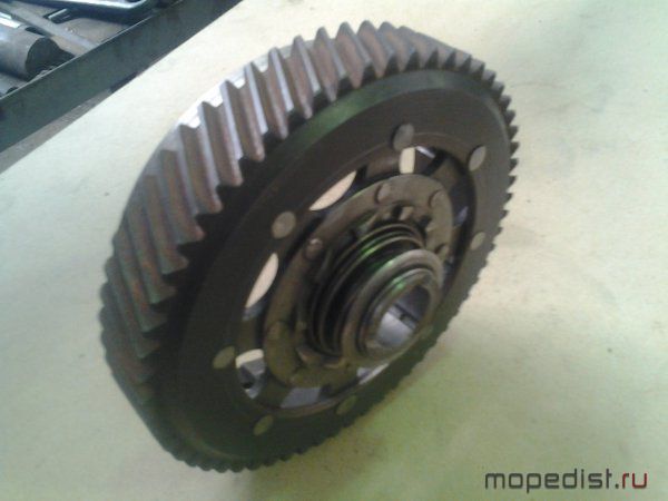

Эта запись о дырчиках по крупнее...
Парой слов: Надоело мне покупать китайские корзины, съедает зубья звездочки. Решил избавится от зубьев и звездочек, всех проблем сразу.
Смотрите что получилось.
В паре с ней работает самодельная шестерня, 30 зубов, модуль 2,5 угол наклона 28 градусов.
