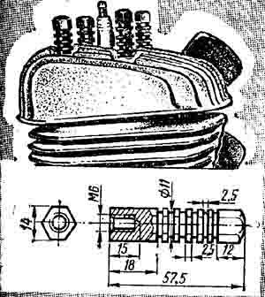

Гайки-радиаторы
22 октября 2009 -
Для крепления головки цилиндра двухтактного двигателя мотоцикла и культиватора я уже несколько лет применяю специальные длинные гайки. Благодаря им узел разбирается в считанные секунды обычным ключом на 12. Да и резьба шпилек в безопасности: сорвать её практически невозможно. Кроме того гайки выполняют функции радиатора. А для улучшения теплового контакта под ними проложены медные шайбы.

karpati-96Rus # 5 сентября 2011 в 20:42
что то я думаю через 1сантметровый слой как то не айс будет разницы не какой это тоже самое как поставить куллер от коспа на 12 вольт на мокик с бортовым питанием 6 вольт
