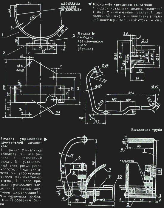

Если у вас уже есть такой педальный автомобиль и вы хотите переоборудовать его, надо приобрести двигатель Д-6 или Д-8, бензокран и трос в боуденовской оболочке, из которого можно сделать два привода. Бензобак на 1 л топлива несложно изготовить из любой подходящей металлической или пластмассовой емкости.
Механических работ при переоборудовании «Карта» не так уж много но все же придется кое-что убрать, добавить, изменить. Прежде всего его надо разобрать. В педальном варианте автомобиля колея передних колес шире чем задних, это сделано для того, чтобы при поворотах колеса не мешали вращению педалей. В нашем варианте это ни к чему. Машина будет компактнее, если колея передних и задних колес одинакова. Поэтому передняя П-образная балка обрезается на 30 мм с каждой стороны. Размечаются и заново сверлятся два отверстия диам. 8 мм под поворотные кулаки передних колес. Рулевая тяга также укорачивается на 30 мм с каждой стороны и устанавливается не снизу, как раньше, а сверху.
Теперь надо сделать площадку для ног; на ней же крепятся педали управления. Сама площадка представляет собой лист дюралюминия толщиной 4... 5 мм, шириной 315 мм и длиной 275 мм. Она располагается под трубчатой рамой и П-образной балкой и входит внутрь балки до упора (надо только предварительно сделать вырез под рулевой шток). Через отверстия, в которых крепились подшипники педалей, надо разметить и просверлить в площадке четыре отверстия диам. 5 мм и закрепить ее болтами М5 длиной 28 мм с «потайной» головкой.
Для установки на «Карт» двигателя понадобился сварной кронштейн; мотор крепится к нему на болтах Мб с шестигранной головкой длиной 18 мм. Под головки болтов ставятся гроверные шайбы. Для крепления используются резьбовые отверстия, куда прежде были завернуты крепежные шпильки. Двигатель устанавливают на место без перекосов, так, чтобы он отстоял от рулевого штока на 4—5 мм, а с правой стороны имел зазор с дугой рамы в 3 мм. Четыре отверстия диам. 5 мм размечаются совместно с плитой кронштейна. Затем сверлятся два отверстия на П-образной балке совместно с площадкой для ног, и еще два,— также совместно с площадкой, в трубчатой раме.
Кронштейн фиксируется на раме четырьмя болтами М5, в задние отверстия между кронштейном и П-образной балкой ставят две втулки. Таким образом достигается усиленное крепление переднего моста к раме.
Педали управления устроены одинаково, с тем лишь отличием, что педаль газа снабжена ограничивающим ее ход устройством.
Педали велопривода обрезают, и в ведущей звездочке на токарном станке растачивается отверстие диам 30 мм. Из дюралюминия вытачивается переходное кольцо диам.62 мм, которое ставят на ведомую звездочку со стороны левого колеса. Через впадины, образованные переходным кольцом и звездочкой, размечают и сверлят три-четыре отверстия диам. 5 мм совместно с кольцом и ведомой звездочкой; все соединения — болтами М5, гайками и контргайками. Цепь привода закрывается кожухом, который и ранее стоял на машине, от него лишь отрезана передняя часть. Ведущая и ведомая звездочки должны располагаться строго в одной плоскости. Чтобы цепь не провисала и не касалась корпуса машины, предусмотрен механизм натяжения цепи, состоящий из качающегося пластмассового желоба и пружины. Все это располагается на перемычке между трубами в средней части машины. Степень натяжения цепи осуществляется изменением толщины шайб между передней частью кронштейна двигателя и трубчатой рамой.
Колеса несколько переделаны — пластмассовые втулки в них заменены на бронзовые, три колеса (оба передних и левое заднее) имеют одинаковую конструкцию. Для них требуется шесть втулок из бронзы, которые должны плотно вставляться в ступицу каждого из колес с обеих сторон. Затем на втулках размечают центры четырех отверстий, которые сверлят совместно с колесом. Далее втулки стягиваются четырьмя шпильками с гайками или болтами М4 длиной 50 мм. Пространство между втулками заполняется консистентной смазкой (ЦИАТИМ, техническим вазелином).
Для заднего ведущего колеса понадобится только одна втулка. Для жесткой связи ее с колесом необходимо прорезать четыре паза по шлицам колеса. В ней также сверлят четыре отверстия, через которые колесо шпильками стягивается с фланцем, неподвижно закрепленным на оси.
Теперь надо смазать оси ЦИАТИМ и установить колеса на место. Предварительно распорные пластмассовые втулки укорачивают до требуемого размера, а затем ставят шайбы и зашплинтовывают колеса.
Выхлопная труба состоит из двух элементов, согнутых из труб внешним диам. 25 мм. Чтобы трубы согнуть, их набивают песком, затем нагревают в горне или паяльной лампой и гнут, подгоняя по месту так, чтобы они не касались корпуса машины. Стыкуют с помощью хомута и прикрепляют к П-образной балке снизу. Предварительно стык надо обернуть двумя слоями фольги. В средней части машины выхлопная труба закрыта козырьком из дюралюминия. Глушитель располагается под сиденьем и крепится к трубчатой раме кронштейном из двухмиллиметровой алюминиевой полосы. Чтобы защитить двигатель от возможных ударов, поскольку тот немного выступает за пределы рамы, сделан подпружиненный бампер из П-образного дюралюминиевого профиля, крепящийся двумя болтами М5 к трубчатой раме. Пружины располагаются между внутренней частью бампера и рамой. Для смягчения возможного удара при наезде на предмет к бамперу прикреплены две резиновые подушки.
На машине имеется ручное выключение сцепления, позволяющее водителю освободить ногу во время движения автомобиля при неработающем двигателе с горки или на буксире. Устройство состоит из рычага, тяги и фиксатора; тяга изготавливается из стальной проволоки диам. 5 мм. Работает устройство следующим образом: водитель нажимает ногой на педаль сцепления, рычаг перемещает на себя, при этом фиксатор поворачивается вокруг оси (под машиной) и входит между рычагом и площадкой для ног; при этом педаль остается в нажатом положении. Чтобы снова включить сцепление, рычаг перемещают от себя.
