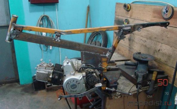

На этом мопеде я начал ездить еще в 13 лет. ездил много на нем тогда. Потом мопед долго стоял без дела. Недавно решил его прокачать.Мотор 110 куб. сцепление автомат

Двиг от Вайпер Актив, маятник и колесо тоже. Вилка от китайского МОТОЦИКЛА smile викинг каким будет переднее колесо пока еще не решил.
На фото первый вариант крепления амортизаторов, мне не очень понравился, я его переделал.

Для такого мотора так и надо, усиленная рама, подвеска надежней, заодно и мопед выше.

Вот такой сейчас имею результат. Постепенно доробатываю. Ну и езжу часто по всяким делам.

зачет v кстати от чего маятник? а вилка подошла к родной рулевой колонке?

vovancheg, от карпат остался бак сидушка и кусок железки))

колесо не клинит(катался по лесу - боялся чтоб шишку не подхватило), хотя низковато получилось, согласен
