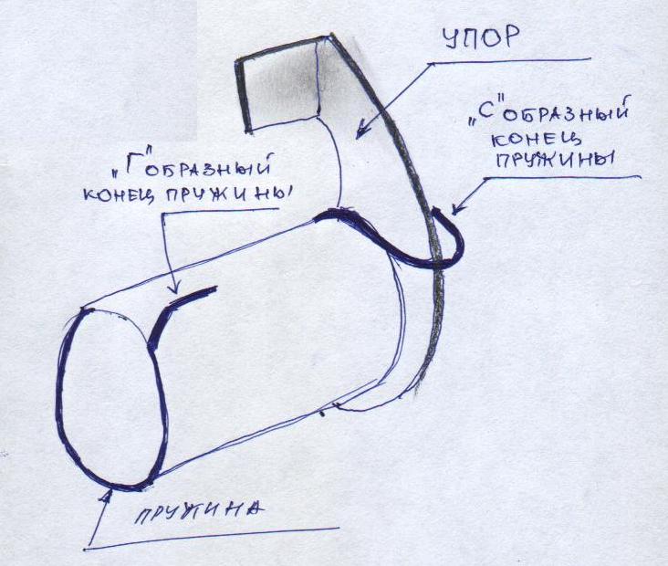

Не моё:
Orik:
8)
1 Устанавливаем вал кикстартера в крайнее положение по направлению против хода часовой стрелки;
2. Вставляем пружину таким образом , чтобы U-образный конец пружины оказался справа от упора вала кикстартера(фактически параллельно правому боку упора), а Г-образный вошел в отверстие крышки сцепления.
3. Одеваем рычаг;
4. Проворачиваем вал кикстартера по направлению часовой стрелки до упора(суть операции , чтобы U-ОБРАЗНЫЙ КОНЕЦ ПРУЖИНЫ ЗАЦЕПИЛСЯ ЗА УПОР ВАЛА КИКСТАРТЕРА);
5. Далее, для удобства можно снять рычаг кикстартера(а можно и не снимать),отвертку пропускаем через Г-образный конец пружины и упираемся в вал кикстартера...... Затем выводим Г-образный конец пружины из зацепления с крышкой и проворачиваем его против часовой стрелки до необходимого усилия пружины..... Фиксируем конец пружины в соответствующем отверстии крышки!
