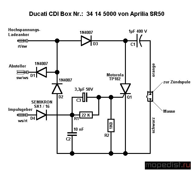

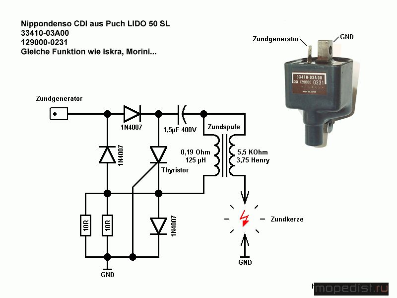

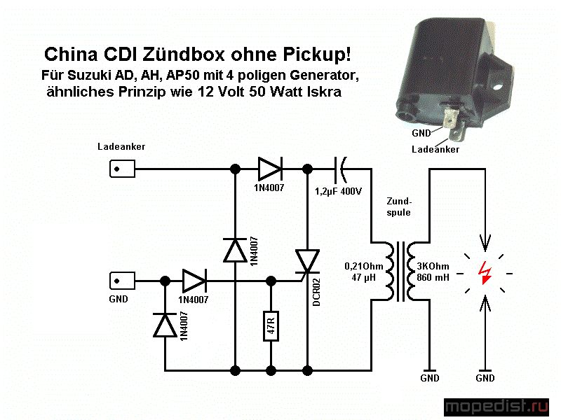

Практика показала, что в подобных "моноблоках с высоковольтной катушкой" от двигателя ТВ-50 горят выпрямительные диоды, через которые заряжается конденсатор.
На фото правая половина.
Какой смысл "лепить" такие схемы для установки на подкову? Они заранее обречены на "скорую смерть", если их комплектующие не держат высокую температуру, которая неизбежна при работе мотора. Проверкой-то вряд ли кто-то занимается, перед впаиванием в плату. Мало того, что детали греются от проходящего через них тока - их еще и снаружи подогревают, вместо того, чтобы охладить. sad
Никто из мировых производителей подобных блоков не делает их встроенными в мотор - наоборот, ставят их в таких местах, которые хорошо обдуваются при движении.
Не додумались, наверное... laugh
Вариант обмена сгоревшего "зажигания" на сайте никак не оговаривается. Позвони, узнай подробности - от тебя не убудет.
В принципе, можно без перемотки подковы купить моноблок от скутера и подключить его, работать он должен. А момент правильного искрообразования можно подобрать поворотом магнита.
Почему отсек зажигания был герметичным на первом моторе Д4 и последующих - это понятно: высоковольтная катушка не любит сырости. Но на моторе Д8 это уже не актуально и можно туда "смело впустить струю свежего воздуха. Поставить на магнит алюминиевую или пластиковую крыльчатку центробежного типа и "организовать" окна для входа и выхода воздуха: большое круглое, закрытое сеткой или щели в крышке - по центру, а в в верхней части картера, в области платы зажигания, тоже щели или круглые отверстия.
Варианты защиты от текущей по мотору воды тоже можно предусмотреть, это несложно.

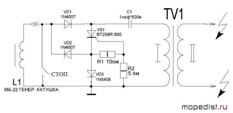

Никто из мировых производителей подобных блоков не делает их встроенными в мотор - наоборот ,ставят в таких местах, которые хорошо обдуваются при движении.

А если искры нет - как ты мог понять, что блок зажигания работает нормально?
Катушку проверить несложно: подключи к ее низковольтному выводу и к массе конденсатор от родного зажигания и потом подай напряжение с батарейки 4,5...9 вольт - один конец на массу, а вторым "чиркни" по контакту низкого напряжения - между концом ВВ-провода и массой проскочить должна искра 6...10 мм. Если ее не будет, а будет искрить только на низковольном контакте - вторичка в обрыве или короткозамкнутые витки.
minjek:
вы мне про какой-то моноблок говорите.Зачем в схему впаивать ещё что-то?

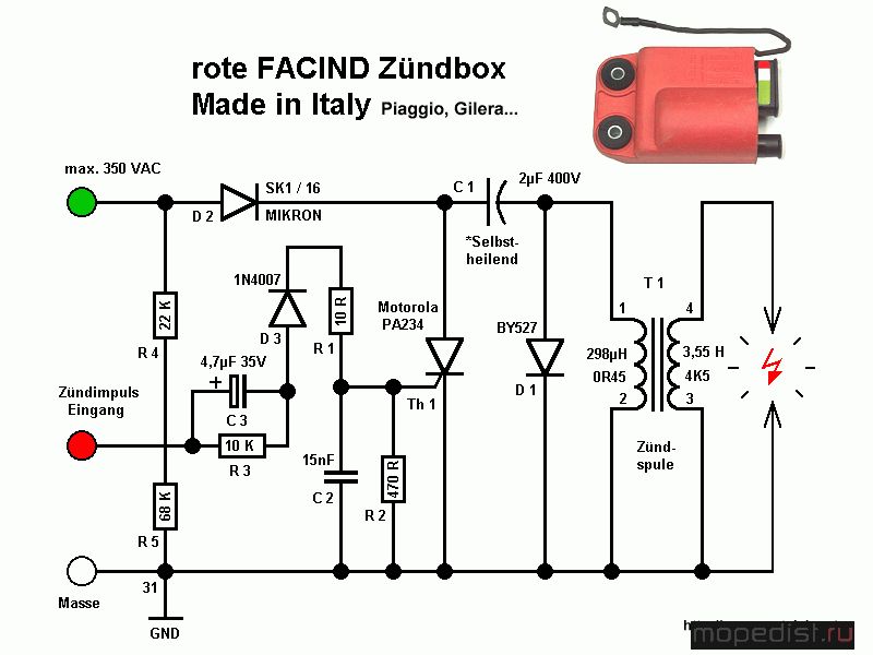

Ты просто не понял сути написанного: эта схема - типовая, по ней собирают моноблоки. Там электронная схема совместно с катушкой зажигания в одном корпусе. Стоит эта хреновина не более 500 рублей.
А у тебя отдельно собрана схема, которая подключается к родной катушке зажигания. Вот и вся разница...
И ничего в твою схему паять дополнительно не нужно.Добавлено спустя 3 минутыРади интереса: сними подкову и сделай фото платы с "изнанки" - любопытно весьма, сколько там деталей впаяно.

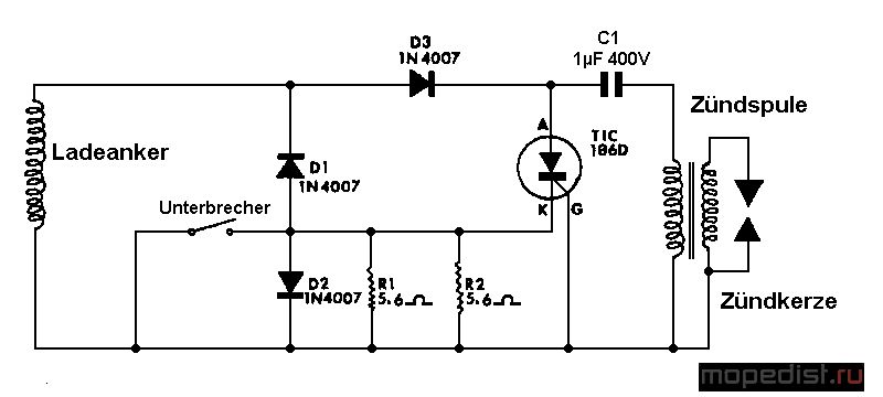

ДА у меня есть такая схема

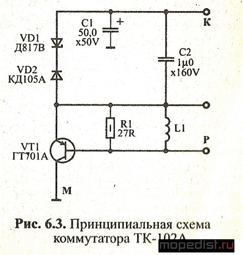

Насчет контактно транзисторного зажигания - я "на полном серьёзе" говорил. Схема его - проста, "до безобразия". Никаких сложностей с подбором накопительного конденсатора, а также проблемой его емкости и долговечности. Хочешь - готовый коммутатор ставь, а не хочешь - собирай сам.

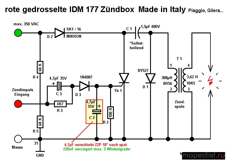

Вот варианты контактно-транзисторного коммутирования.
http://www.5bears.com/tim4.htm
А вот аналогичное решение, запатентованное в США.
http://www.freepatentsonline.com/4163437.pdf
Все просто, как "палка и веревочная петля".
А вот эта схема для использования с датчиком, индуктивным.
Если соединить монтажную точку "1" с точкой "4" и подобрать значение резистора "R1", то можно использовать в Д6 с перемотанной обмоткой подковы.
Вот тиристорная схема для перемотанной подковы и с родными контактами.
А вот схема зажигания бензопилы.
