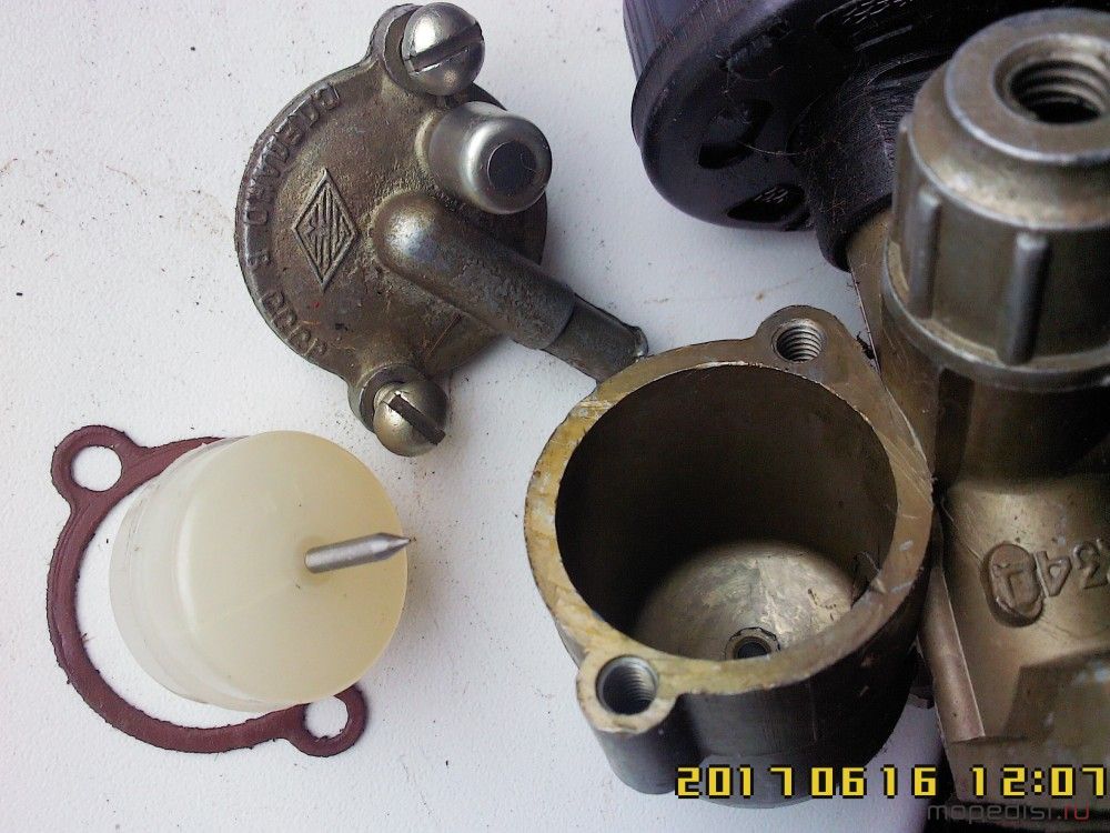

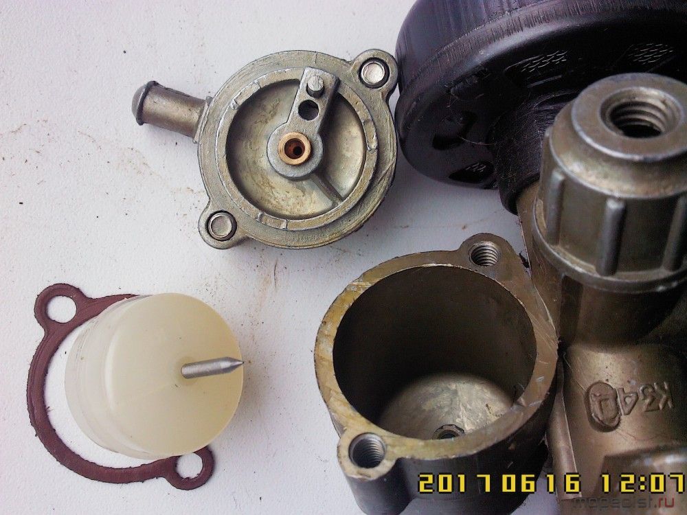

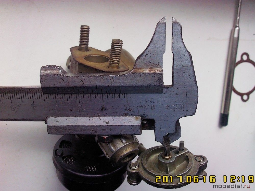

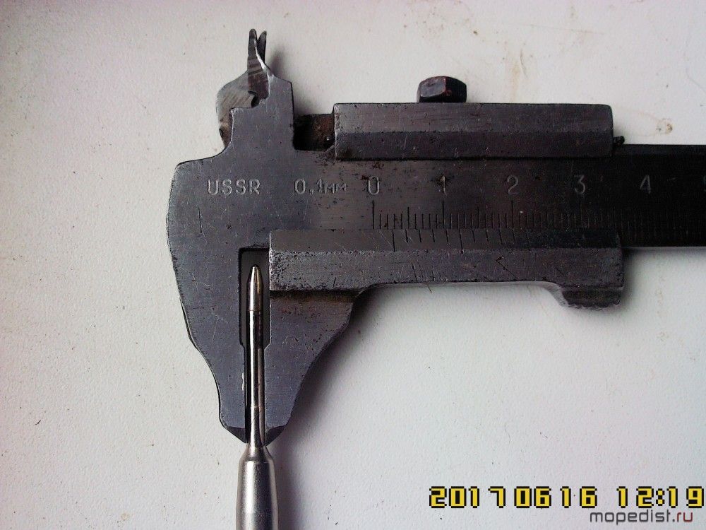

Снял с недавно купленного Д8М карбюратор - он даже и не прикручен был толком, только слегка гайки наживлены. Крышка поплавковой камеры с латунным седлом, на ней сверху надпись "Сделано в СССР".
Это просто для информации.
Диаметры отверстия для захода иглы и стержня пишущего узла от баллончика шариковой ручки, одинаковы: 2,6 мм. средняя часть чуть тоньше - 2,4 мм, а самое тонкое место - у наконечника с шариком, 2,3 мм.
А вот это уже "информация к размышлению"...
Поясняю свою мысль.
Если в "шпиатровой" крышке просверлить отверстие под запрессовку или вклейку наконечника пишущего узла(без шарика), то получится почти равноценный аналог китайской латунной вставки, с практически идеальной формой кромки для прилегания иглы.
Можно зажать в патрон дрели за толстую часть баллончика, включить дрель и острой гранью мелкого трехгранного надфиля отрезать нужный кусочек от трубки; перед тем, как впрессовывать его в крышку, нужно слегка подправить рабочую кромку, немного подшлифовав ее круговыми движениями мелкой наждачкой.
Разумеется, что дрель должна быть надежно закреплена на столе - лучше горизонтально.
Как вариант для восстановления крышки, в которой седло уже не прилегает к игле, как это положено по конструкции.
5 минут назад
Кстати, это не китайский карб. Мне говорили что были и наши с латунным седлом, но в живую не встречал, видимо где то в конце производства было изменение. Второй отличительный признак китайца - зашплинтованная ось утопителя поплавка. В наших там всегда была ось сдавленная с боков, как у того что на фото. Да и декоративное пассивирование несколько отличается. Плюс колпачок утопителя чуть короче и приоткрывает пружину и колодец, что сразу бросается в глаза. Надпись "сделанно в СССР" на некоторых китайцах копировалась, на некоторых нет. А вот поддельная эмблема присутствовала на всех китайских К-34 что прошли через руки.
Но в общем карб вполне рабочий и требует только начальной подгонки. Отчественные в плане уровня топлива были менее косячные, однако кривые поплавки и криво просверленные отверстия распылителя и канала торможения подчас ставили в тупик, при отсутствии замены или возможности восстановить. За китайцами пока такого не наблюдалось.
Когда то просто вытачивал вставные сёдла сам. Ничего не подбирал из похожего. Вообще, повторюсь, проблема если и появляется то только на ЦАМ-е, из за его предельной мягкости.
Ну, или сразу производственный брак. Такого много было в совковремя в карбах приобретаемых отдельно. 3й сорт - ещё не брак, напильнинг рулиит laugh
