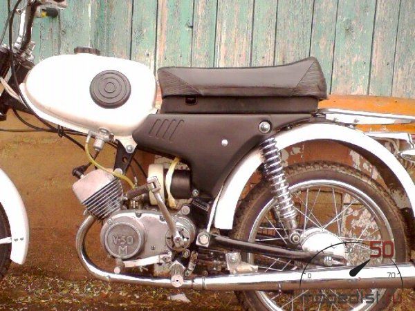

Я на карпаты ставил минские амортизаторы:
И какие-то китайские:
В принципе на советскую дельту подойдут восходовские амортизаторы, и от китайских скутеров и мокиков, их масса в продаже, нужно только расстояние межу точками крепления померить.
Ну и возможно придётся проставочку поставить в салентблоки, т.к. отверстия там могут быть на 12 мм, а дельтовская ось амортизаторов 10 мм.
